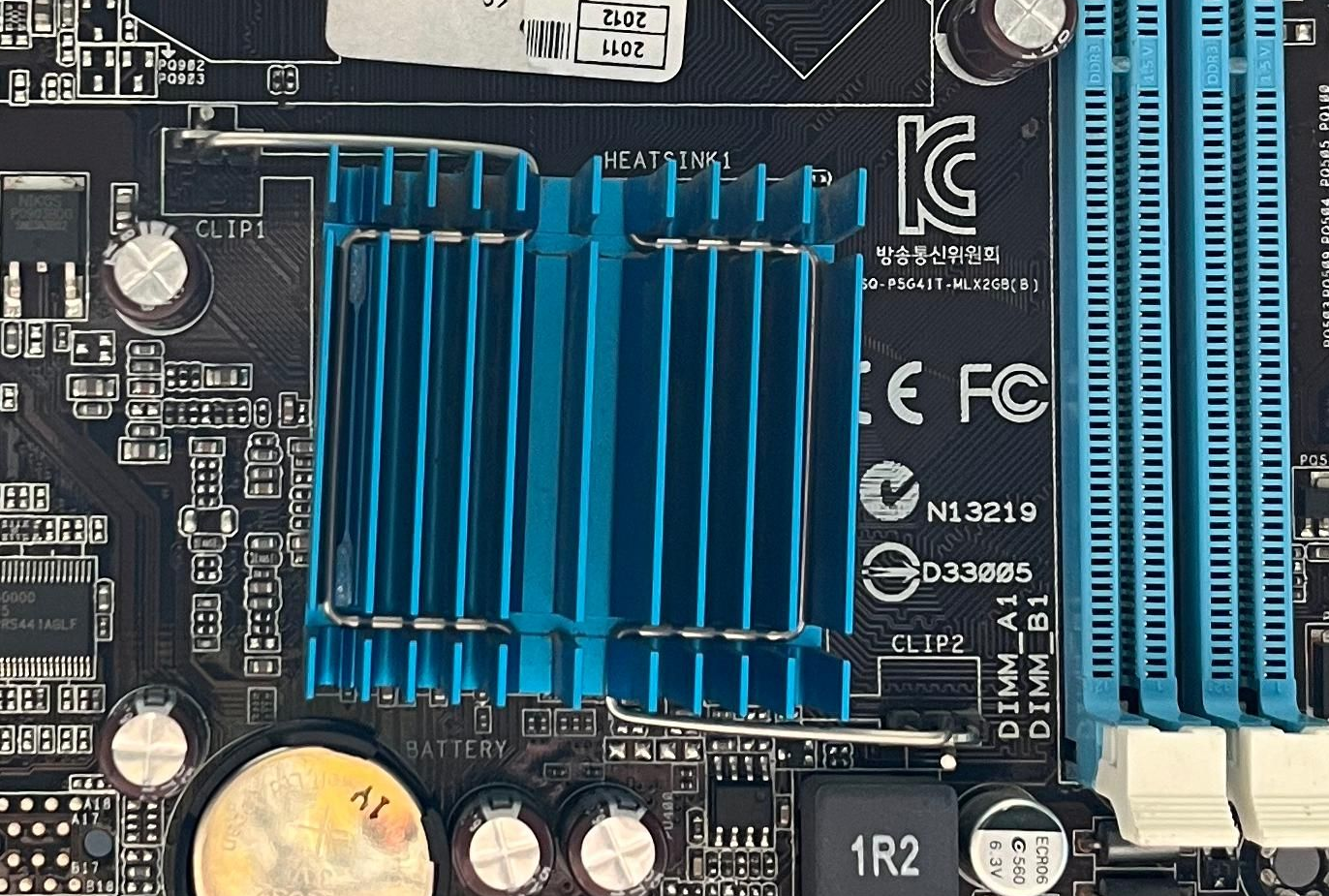

    А я начал проектировать новый корпус. Для отвода тепла от светодиода взял радиатор со старой материнской платы Новый корпус для ультрафиолетового фонарика

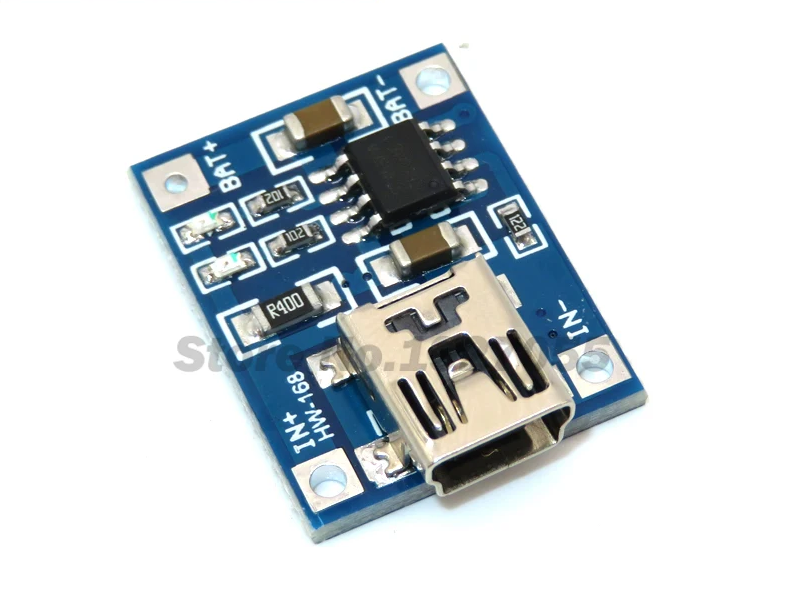

Аккумулятор от "умершего" сотового телефона. Для его зарядки нашелся популярный контроллер заряда аккумулятора 18650 Новый корпус для ультрафиолетового фонарика

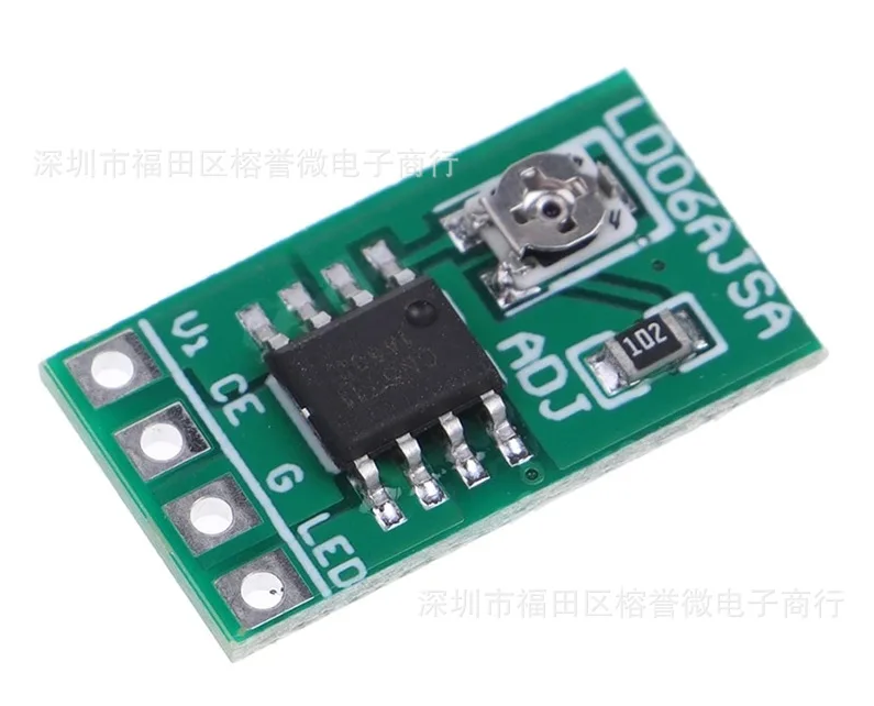

И последнее устройство, это регулируемый светодиодный драйвер LDO6AJSA

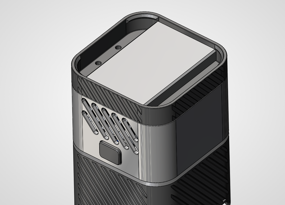

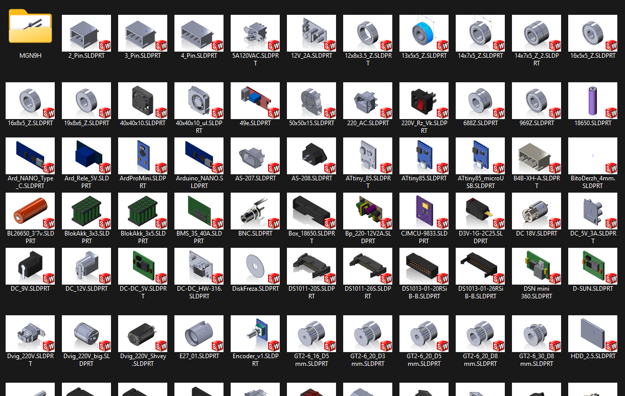

Как обычно, перед тем как начать моделировать, создаю модели деталей которые будут использованы в данном устройстве (если таковых нет в моей библиотеки). Честно говоря не люблю это делать, нудное это занятие, но делать это надо, т.к. чем точнее снимешь размеры детали, тем меньше будешь перепечатывать моделируемый объект. Меж тем библиотека деталей постепенно растёт, пополняясь новыми моделями. Новый корпус для ультрафиолетового фонарика

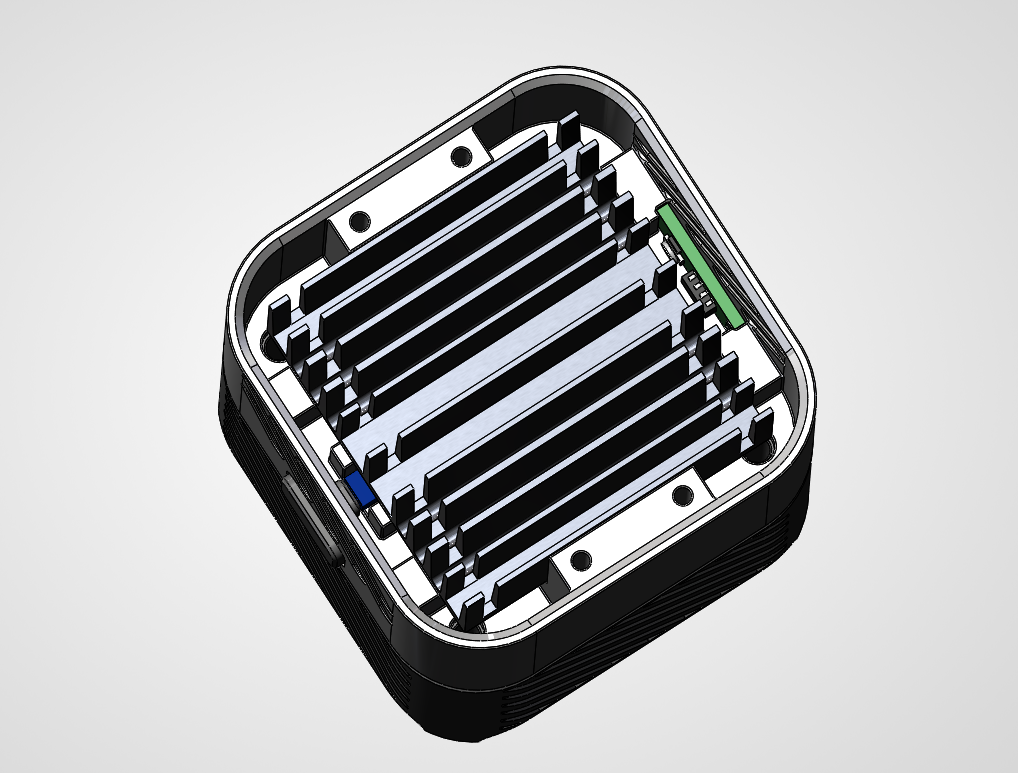

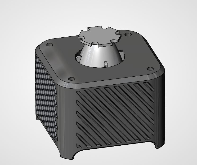

 И так, сперва создаю нижнюю часть, разместив в ней отражательНовый корпус для ультрафиолетового фонарика

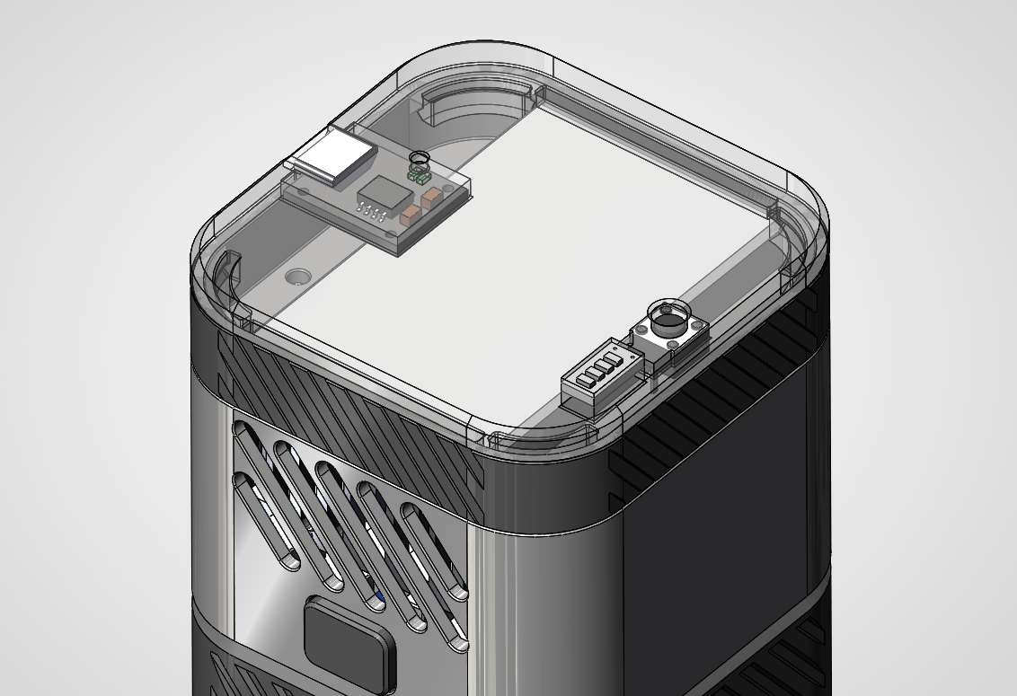

Далее прикидываю расположение элементов: радиатора, кнопки включения и драйвера светодиодаНовый корпус для ультрафиолетового фонарика
Под это размещение, создаётся следующий блок, в котором будут созданы крепления элементов.Новый корпус для ультрафиолетового фонарика
Т.к. у меня есть модели всех необходимых элементов в точных размерах, то нет необходимости каждый раз их измерять и пытаться представить как они будут располагаться. Достаточно разместить их в сборке, и уже относительно них, задавать какой сделать отступ от располагаемой детали.

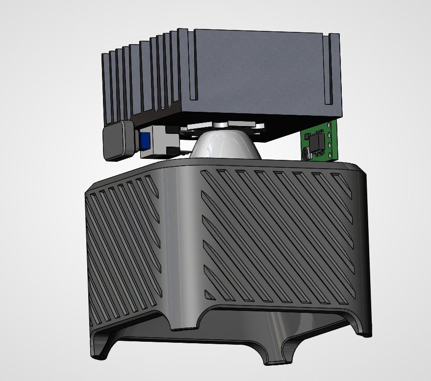

    Следующей частью будет блок в котором будет находится литиевый аккумулятор Новый корпус для ультрафиолетового фонарика

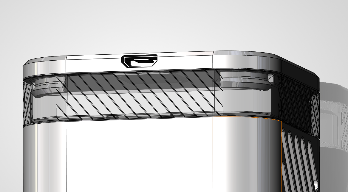

Все блоки (кроме верхнего) скрепляются винтовым соединением. Я вообще предпочитаю делать модель блочной. Это облегчает её печать и позволяет перепечатывать (при необходимости) без больших потерь пластика. Последней остается крышка, которая фиксируется на защёлки.Новый корпус для ультрафиолетового фонарика

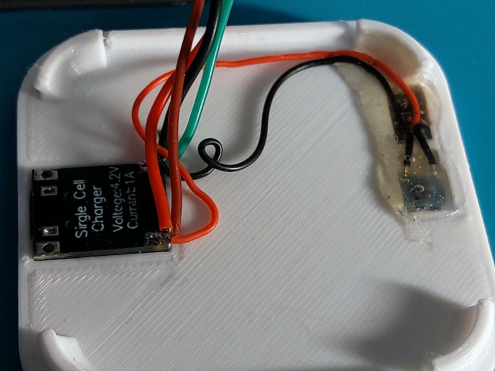

В крышку вклеены: индикатор уровня заряда, модуль заряда и кнопка включения индикатор заряда Новый корпус для ультрафиолетового фонарика

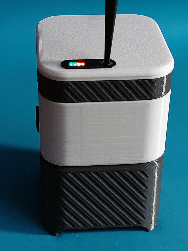

Для печати был выбран пластик Petg, двух цветов, особых настроек для печати не требовалось, всё печаталось соплом 0,4мм без использования поддержек, с высотой слоя 0,24мм. Изначально предполагалось что под светодиоды индикации не будут делаться отверстия, через белый пластик они и так хорошо просвечивают. И если индикация зарядки смотрелась вполне неплохо, там всего два светодиода, красный - идёт заряд и зелёный - зарядка завершена, то для индикатора уровня заряда, это выглядело не очень. Поэтому позже, в крышке над индикатором уровня заряда, было вырезано сквозное отверстие и допечатана накладка черного цвета, с пазами под каждый светодиод.

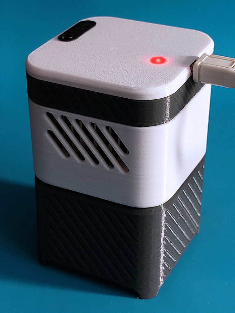

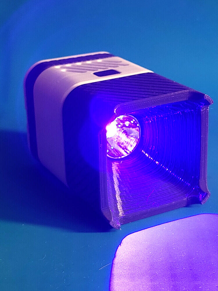

Это уже напечатанная модель

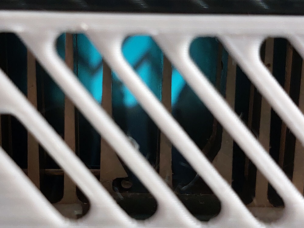

С яркими цветами на фото как обычно всё плохо, у матрицы фотоаппарата  не хватает цветового диапазона, поэтому пятно светодиода зарядки выглядит странно.Новый корпус для ультрафиолетового фонарика
Индикация уровня зарядки аккумулятора зажигается при нажатии на кнопку.Новый корпус для ультрафиолетового фонарика
С цветами индикатора заряда, по цвету тоже получилось неточно , должно быть два зелёных, оранжевый и красный.

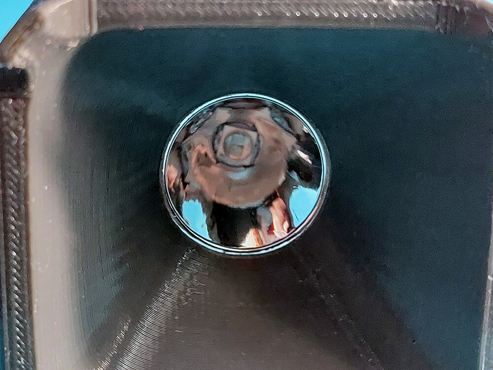

UF светодиод с отражателем, вид снизу.
Новый корпус для ультрафиолетового фонарикаUF светодиод не так сильно греется при работе, но радиатор ему не помешает.Новый корпус для ультрафиолетового фонарика

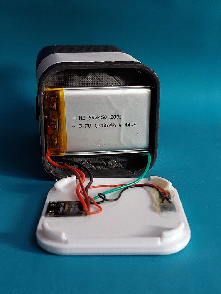

Аккумулятор держится на двустороннем скотче.

Новый корпус получился не такой высокий как у фонарика, не заваливается на сторону и удобно располагается над местом засветки.
