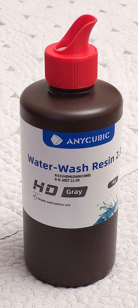

Со спиртовыми смолами возиться желания никакого не было, благо появилось достаточное количество водорастворимых смол ("гусары молчать!!!", знаю что эти смолы считаются слишком хрупкими, но для тех деталей что надо было напечатать прочности хватало). Но кроме спиртовых плесканий в ваннах, смолу требуется еще и фильтровать. С принтером конечно шло несколько бумажных фильтров, но к ним требуется еще и воронка (не использовать же ту что контактирует с пищей). По этой причине сливал смолу в бутыль без фильтрации.
И пока экспериментировал с настройками печати и изучал как правильно устанавливать поддержки, получил несколько оторвавшихся во время печати моделей. Когда понял что со смолой мог слить в бутыль и эти оторвавшиеся фрагменты пришлось морщить мозг. В бутыле возможно имеются твёрдые фрагменты пластика который не должен попасть в кювету, прогонять всю смолу через фильтр не вариант, запах знает ели да и тара нужна куда её сливать.
А почему бы не фильтровать смолу на выходе бутыля? Накрутить фильтр на горлышко и пусть смола проходит через мелкую сетку. "Всемирный разум" говорит что Pet-g не должен взаимодействовать с водорастворимыми смолами. Если использовать металлическую сетку, то потом достаточно промыть фильтр водой.

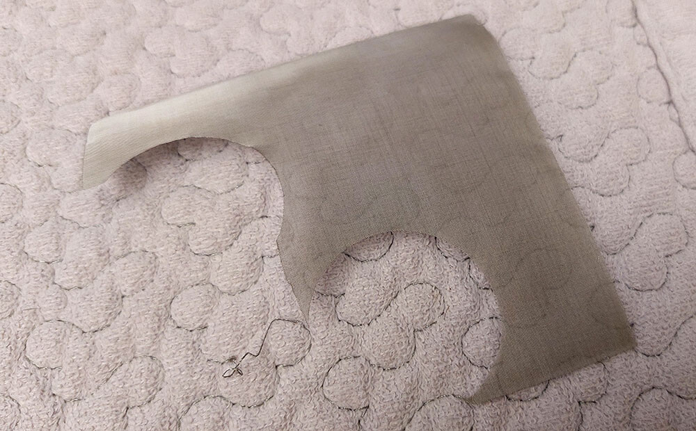

Металлическая сетка у меня имелась в запасниках,

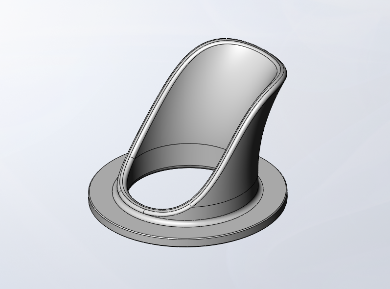

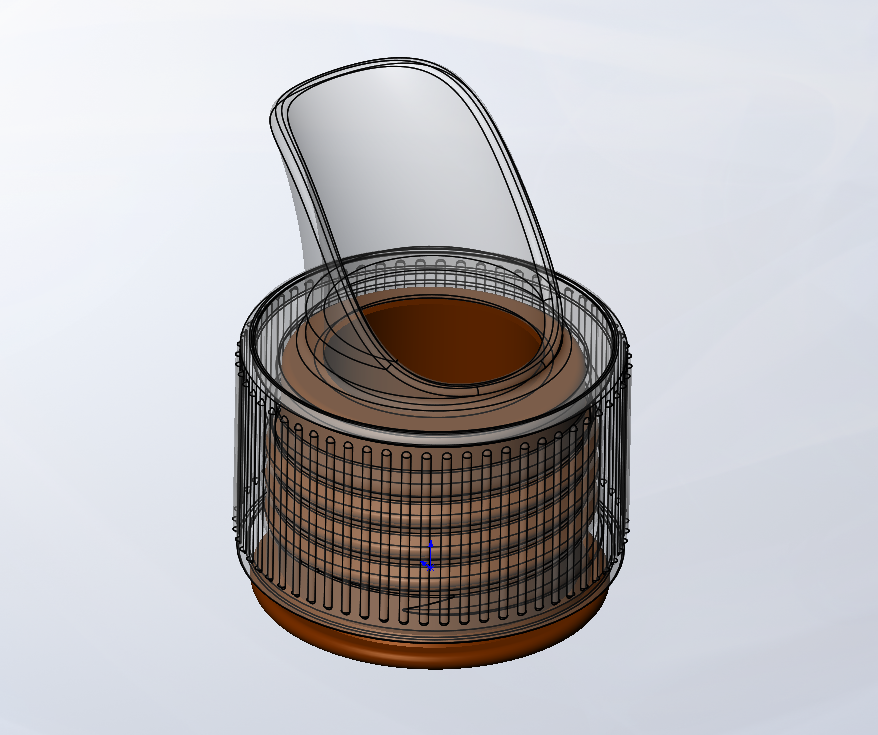

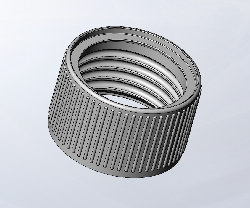

поэтому снимаю размеры с горлышка бутылки и создаю модель фильтра в CAD_е,
изначально хотел просто впечатать сетку в модель остановив печать на нужном слое и поместив сетку в паз продолжить печать по вех неё. Но тут меня ждала птица "обломинго", пластик не хотел прилипать к сетке и просто с неё скатывался.
Тогда разделяю фильтр на две части, нижнюю с резьбой
и верхнюю с носиком для слива смолы.

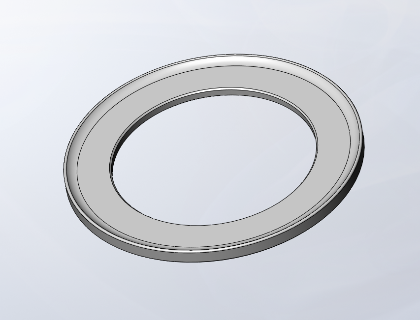

Для надёжности делаю еще модель прокладки которую напечатаю из TPU.

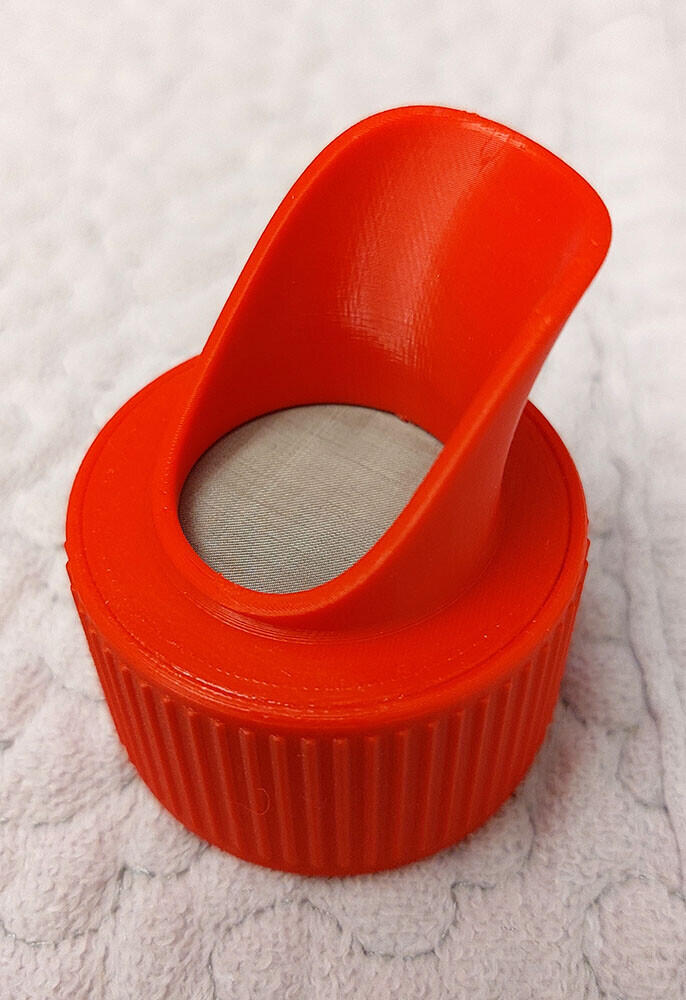

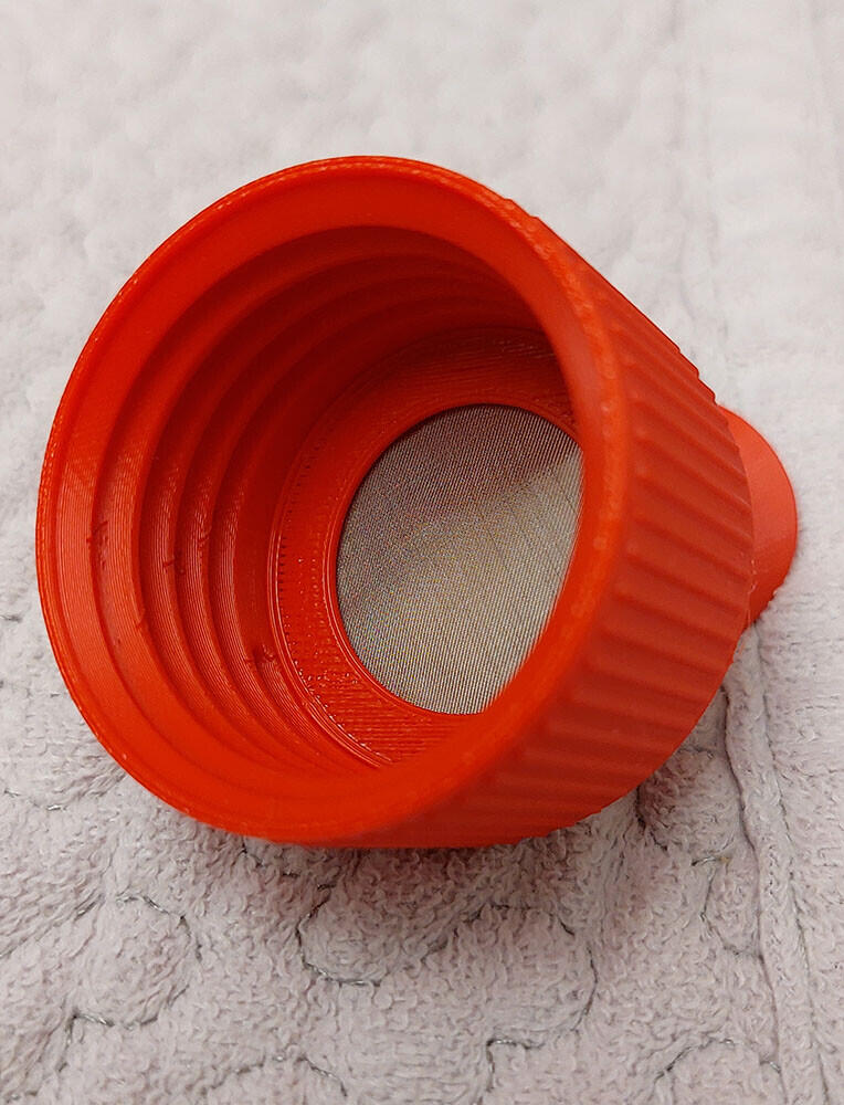

Отправляю на печать. Остаться открытым один вопрос, как закрепить сетку на фильтре. Можно приклеить, а можно попробовать вплавить в пластик. Достаю паяльник и прижимаю сетку жалом к поверхности носика слива смолы. А она отлично вплавляется, да и поверхность получается ровной. После чего обрезаю сетку по контуру и уже вклеиваю слив в резьбовую часть фильтра. (процесс изготовления не снимал, так что звиняйте)

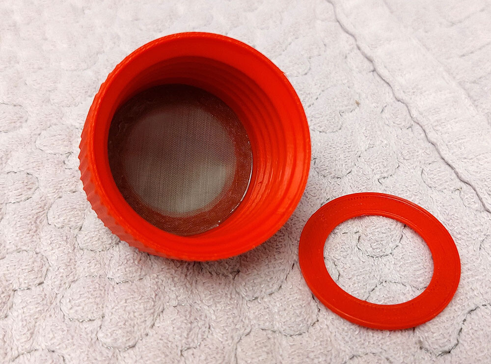

Выкладываю уже фото уже готового продукта. Вверху фильтр и прокладка из TPU, снизу прокладка установлена по месту.

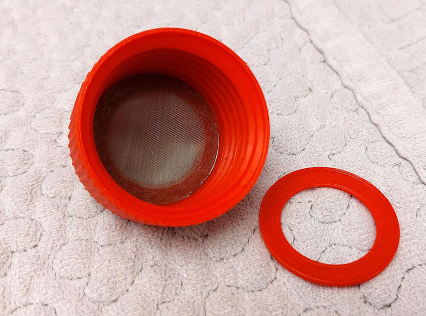

Еще один вид сверху
И фото с накрученным фильтром на бутыль со смолой.
Самотёком смола вытекает неспешно, но никто на запрещает ускорить процесс сдавливая бутылку. После использования, фильтр скручиваю и промываю в воде. Количество смолы на нем остается меньше чем на бумажном фильтре. Для тех кто печатает постоянно и обычной смолой, данный фильтр вряд ли будет интересен, я не знаю как поведёт себя пластик если промывать его в спирте. Размер сетки тоже не подскажу т.к. отдали мне её за ненадобностью, видел похожий товар на Озоне.
