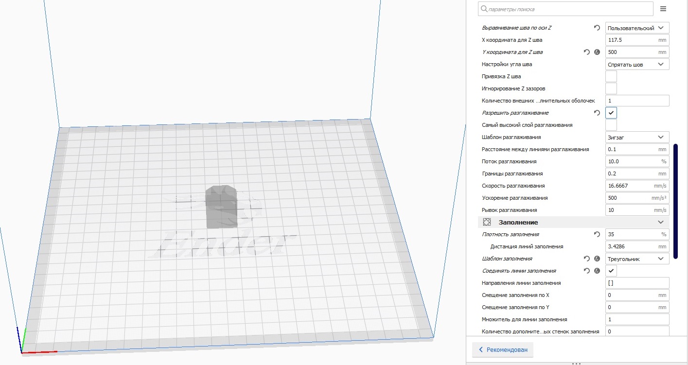

А именно для заполнения пустот крышки и стен увеличить % перекрытия. И уменьшить ширину линий заполнения крышкиа так же попробовал разглаживание в куре, и кое что другое..

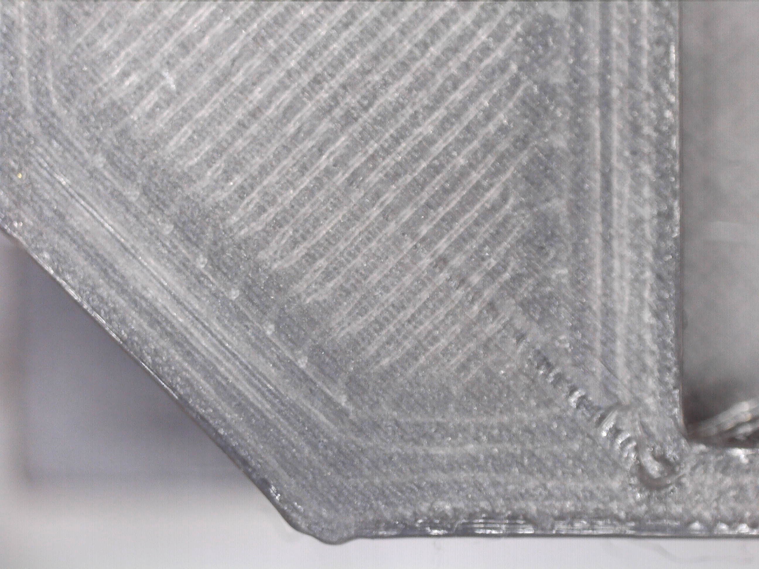

Первый блин всегда комом. поэтому когда (как обещал сделать в прошлом посте)  смыл слой клея и убрал z-offset с 0.1 до 0, то первый куб отклеился и получился ком, представленный на фото. Т.е. слой клея был явно более 0.1 мм. Не стоит перебарщивать с клеем карандашом! при первом слое 0,3 не хватило пластика чтобы он прилип как следует, а вот и фото низа этого огрызка - видно что пластику было просторно и площадь соприкосновения со столом очень маленькая.

даже допечаталось, не отлипло! хотя видно, что площадь соприкосновения пластика со столом не сильно увеличилась. проемы между стенками уменьшились, а так же в углах заполнения, где зигзаг делает заворот, уменьшилась пустота. Кстати, забыл выключить при печати этого образца адаптивные слои, поэтому для чистоты эксперимента сделал другой образец :образец 2  тоже что образец 1, но z-offset -0.08  и с выключенным адаптивными слоями , т.е. все слои 0,2 как в настройках! кто пользовался адаптивными слоями - тот знает что это интересная и полезная весчь! главное не забивать микроскопом гвозди.

слои более плотно легли на стол и на том решил больше не дергать настройку z-offset. в осталдьном все так же как и на 1 образце, но почему то при тех же настройках вылезли щели между стенками..диаметр пластика или что - непонятно

калибровочные модели под микроскопом 3осталась только злаполучная щель в месте соединения трех стенок. все остальное заполнение отлично.
и последний образец № 4. сама модель печаталась  перекрытием 50%, а потом с включенной фунцией разглаживания. так как я в настройках этой функции не понимаю ничего, решил оставить их стоковыми, вот

Сглажено все и вся, ничего не осталооось!!!!! ни щелоки, ни дырочки.... кхм, да, верно, простите - ни отверстия!все идеально разглажено. однако время разглаживание составляет значительную часть от времени печати и чем более плоская модель тем весомее эта часть.
Но куб так прилип, что с трудом его отдрал от стола шпателем, сбив при этом все углы на нижней поверхности. я так думаю, пластик потихоньку прилипал к деталькам и вот на четвертой печати толщина слоя клея  немного уменьшилась и зазор стал идеальным для высокой адгезии с первым слоем 0,3 мм.

4) "Утужение" или разглаживание, очень прикольная штука. Делает идеально ровную поверхность, но сильно увеличивает время печати и есть вероятность что модель оторвется и прилитнет к соплу и наплавится на него, аналогично сопливой модели, что приводил на первом фото) в общем с этой функцией надо поаккуратнее и не включать без дела.
