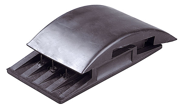

Строительные – грубые, не всегда ровные, кушают любую листовую/рулонную наждачку. Не удобные, не красивые, а уж когда из обычной наждачки сыпется абразив и портит поверхность…ох, сколь часто были слышны приглушенные маты за закрытой дверью))))

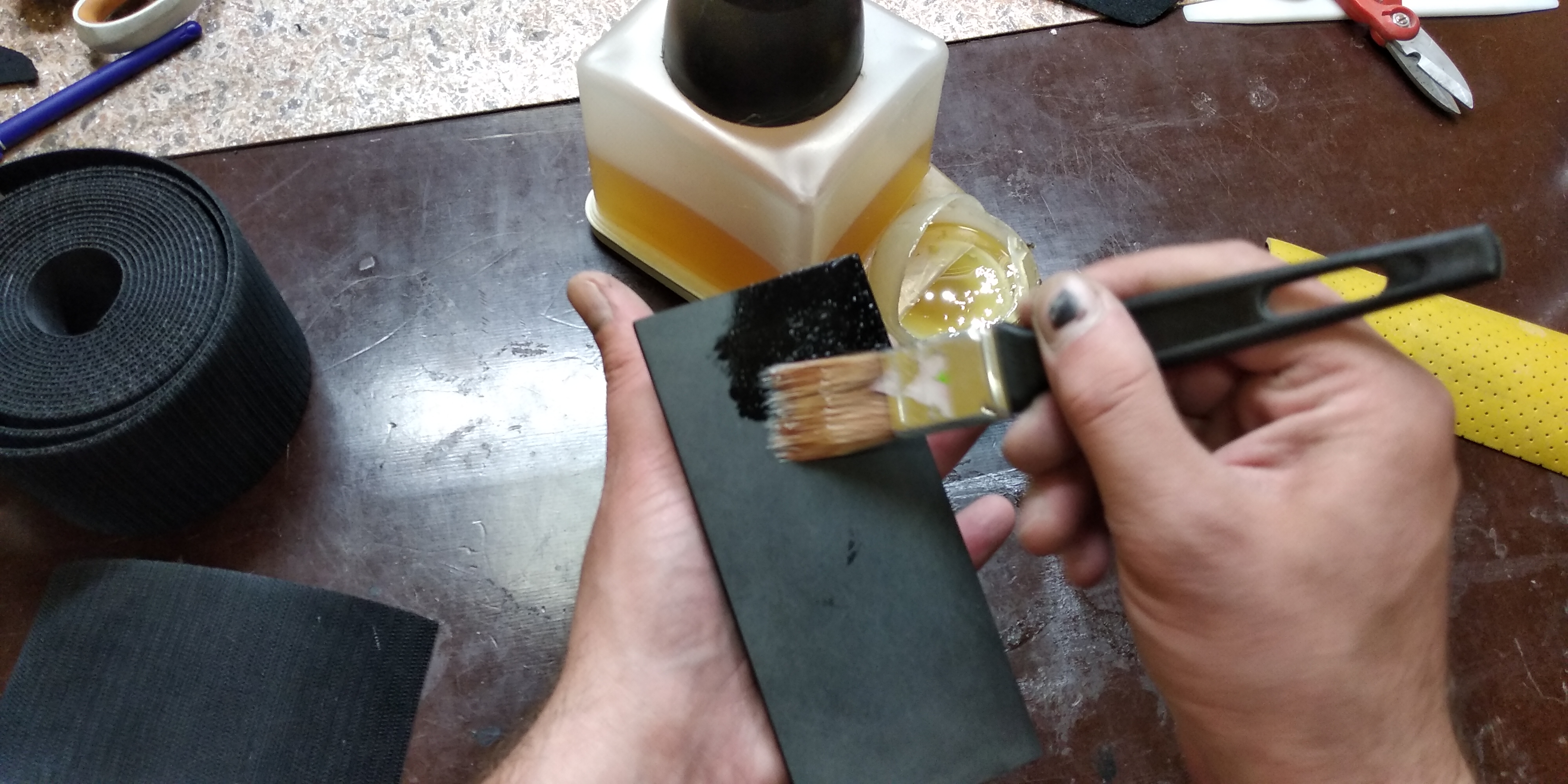

Теперь наша задача – зацарапать наждачкой поверхности «пенки», липучки и подошвы бруска для пущей адгезии клея. У наших кожников клей термореактивный, т.е. склеивается под нагревом. Наношу его на брусок и на одну сторону пенки, жду подсыхания…
