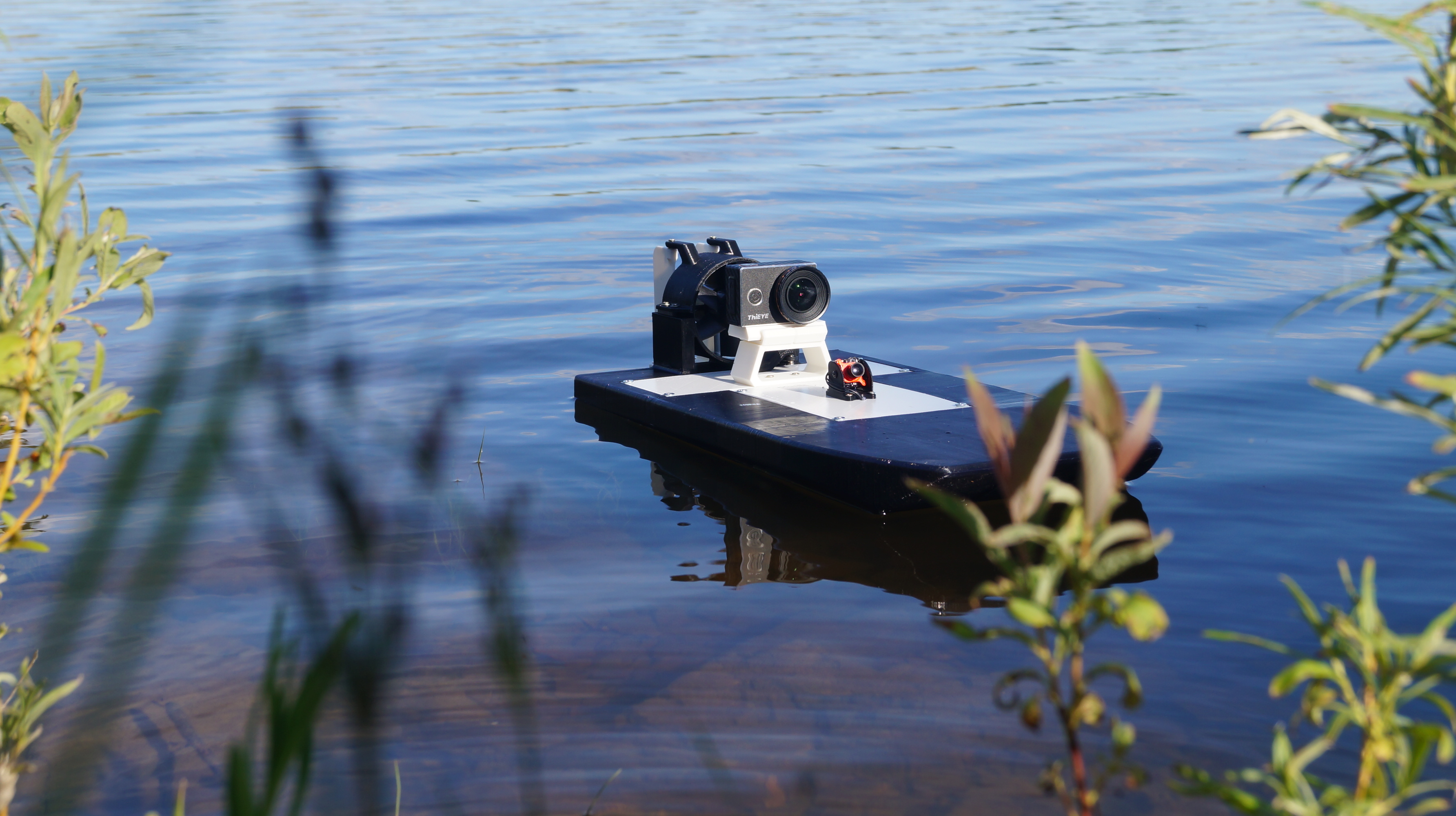

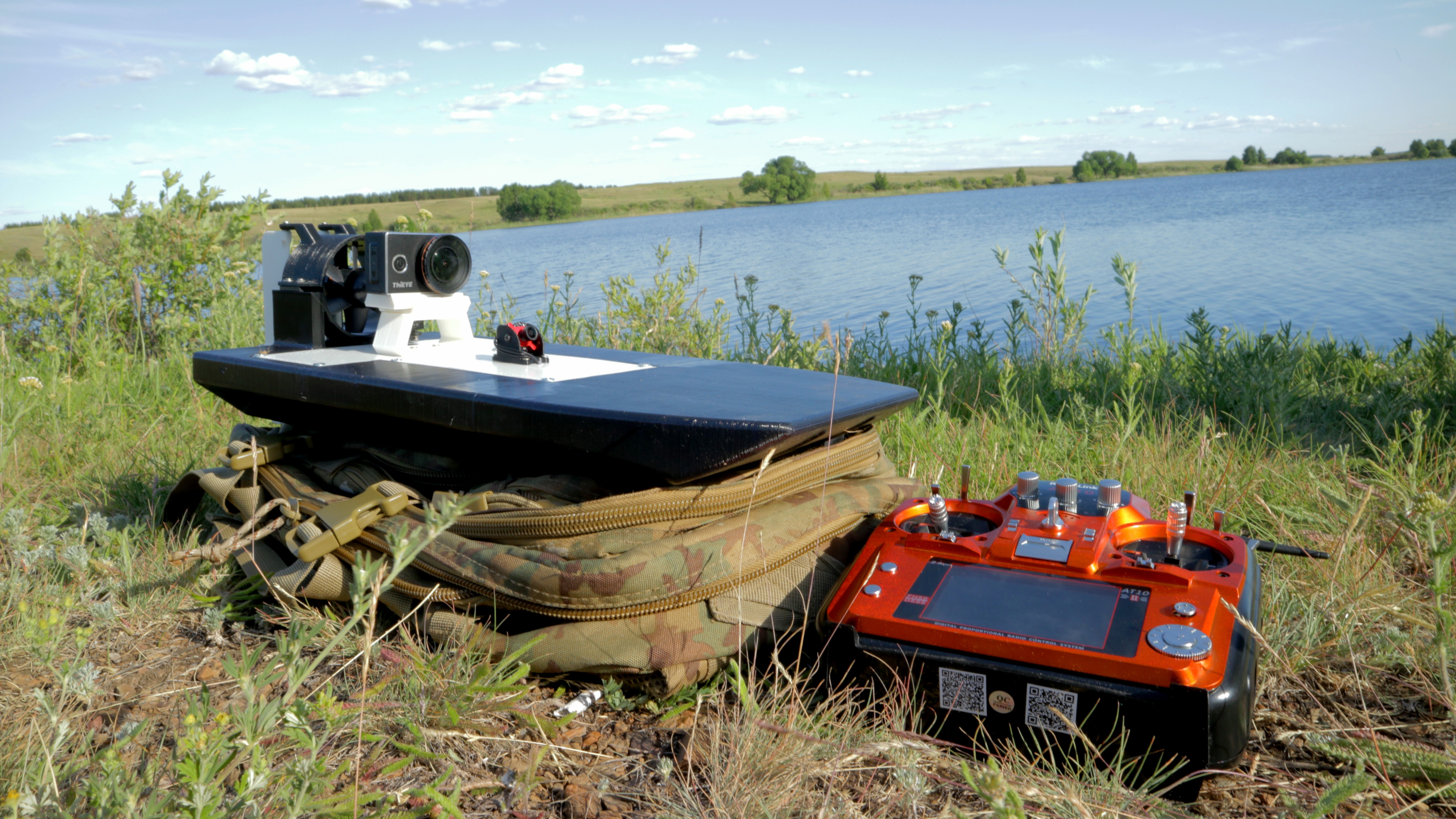

Всем привет! Сегодня у меня для вас радиоуправляемая модель аэроглиссера с импеллером. Уже давненько хотел спроектировать и собрать модель какого -нибудь катера. Наконец настало лето, да ещё и наметился перерыв с более серьёзными проектами из -за долгой международной доставки в сложившихся условиях.
Страница проекта со всеми 3D моделями и списком комплектующих - тык.
Видеогайд по сборке:

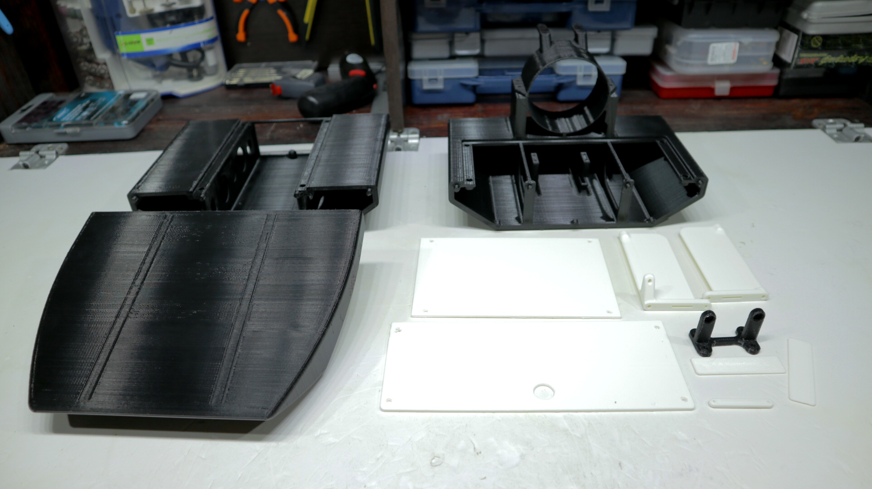

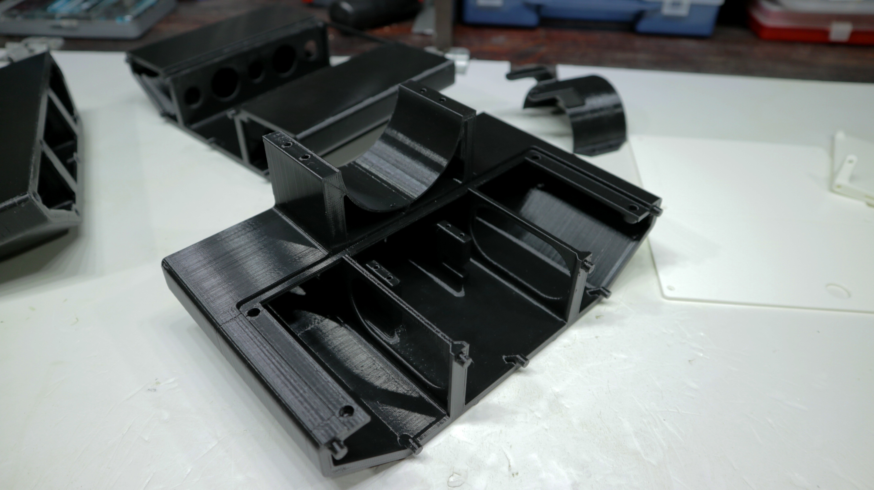

Все детали напечатаны ПЛА филаментом , расход около 500 грамм. Сопло 0.5, слой 0.25.

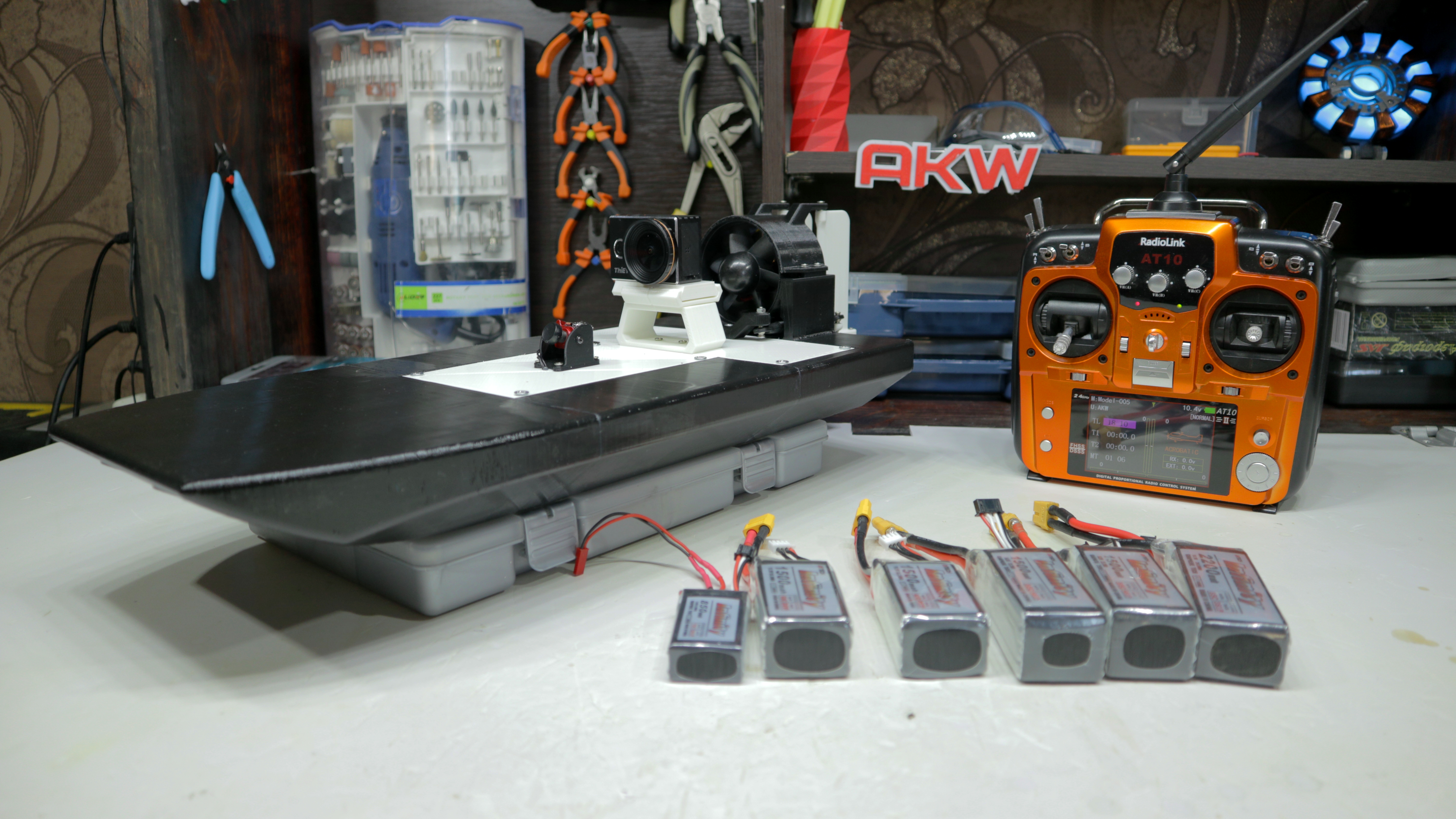

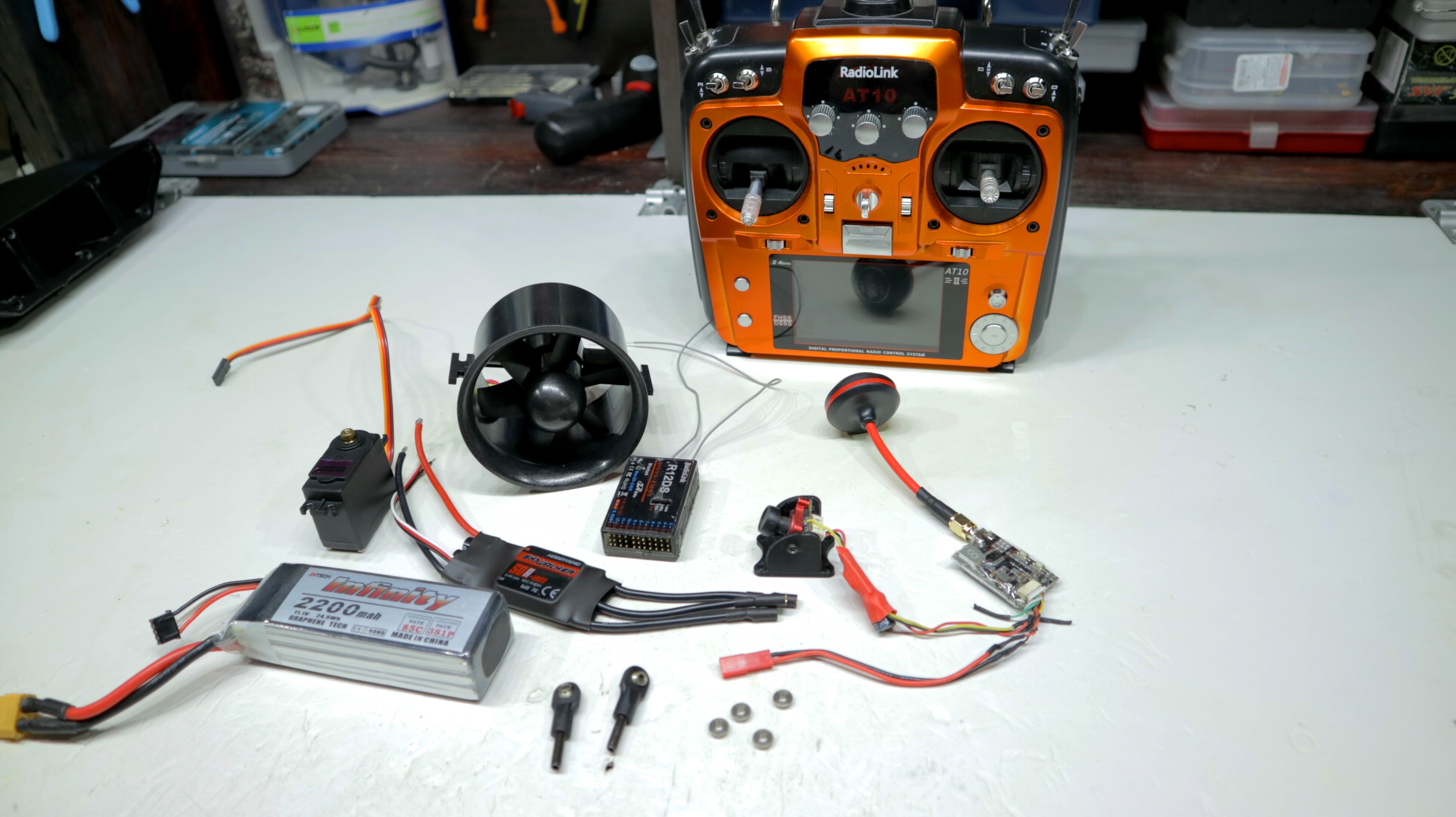

В качестве движителя используется 70 мм. импеллер, который должен выдавать тягу в 1250 грамм при питании от четырёх-баночного Lipo аккумулятора.
Штука получилась довольно резвая и маневренная, но возникли проблемы с не герметичными крышками, лишними отверстиями и с перегревом регулятора оборотов. Все недостатки я постараюсь устранить в ближайшее время. Надеюсь, что в следующий раз у нас получится отснять более продолжительные и динамичные тесты =)
