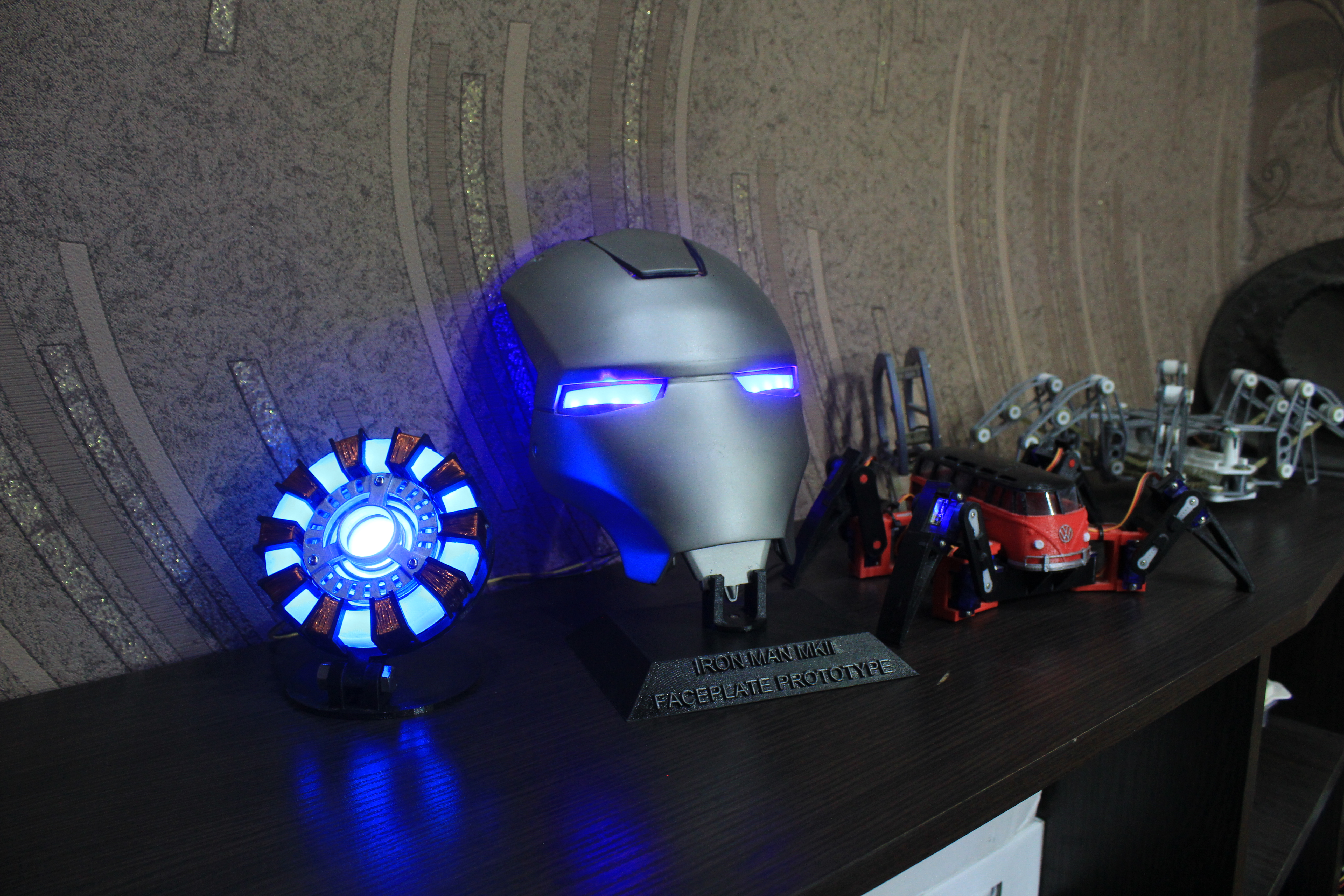

Привет. Сегодня хочу показать Вам свой последний проект - это маска Железного человека Mk2 и реактор Старка первой версии. Маска состоит из 24 деталей. Всё напечатано АБС пластиком. Параметры печати стандартные - сопло 0.5, слой 0.2, заполнение 30%. Около 20 часов ушло только на то, чтобы обработать все детали при помощи наждачной бумаги и надфилей.
Реактор Старка и маска Железного человека
После обработки большую часть деталей необходимо разогреть при помощи строительного фена и придать нужную форму, прикладывая их на свои места.
В итоге внутренняя часть маски стала выглядеть вот так:
Теперь нужно обезжирить все поверхности, нанести грунт и приступать к покраске. Внутреннюю часть я решил задуть чёрной акриловой краской, а внешнюю - краской цвета стали. А затем покрыл всё это дело акриловым полу -матовым лаком. Хотя, вероятно, внешнюю сторону лучше покрывать глянцевым лаком, чтобы она блестела, это ведь должна быть сталь =) Грунтовка и покраска производились при помощи аэрографа.
В глазницы установлены 8 светодиодов, по 4 штуки в каждую. Прозрачные вставки напечатаны прозрачным филаментом Watson.
Реактор состоит из 17 напечатанных деталей. Две из них нужно напечатать прозрачным или полупрозрачным филаментом. Здесь я так же использовал прозрачный Watson. Остальные детали - чёрный PLA.
При сборке реактора я использовал 40 светодиодов, чтобы все светилось, как следует. 20 штук во внешнем кольце, и ещё 20 - в центральной части.
