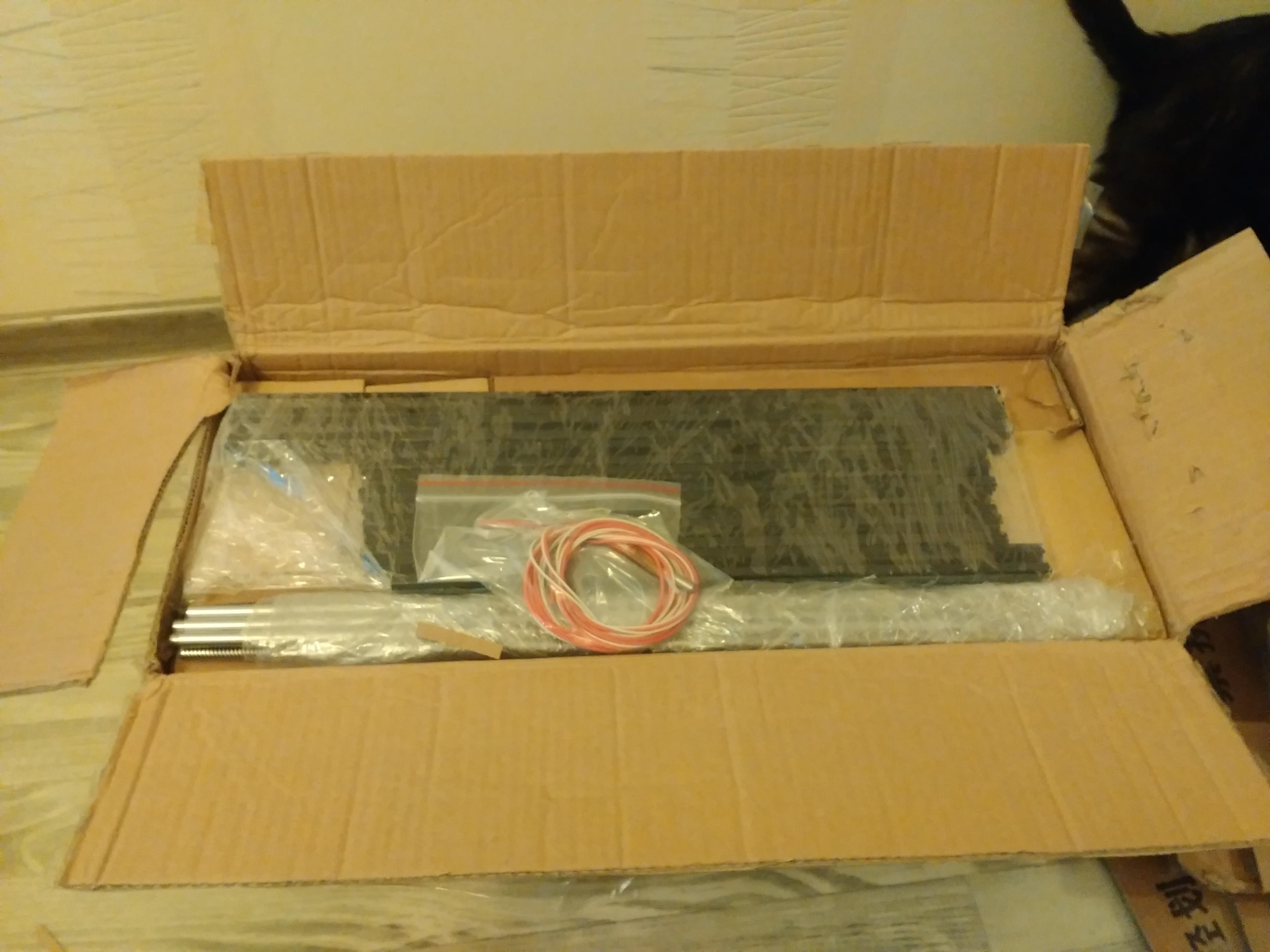

Внутри все упаковано достаточно плотно
Покупка и сборка принтера с АлиЭкспресса. Prusa I3 от flsun3d.
