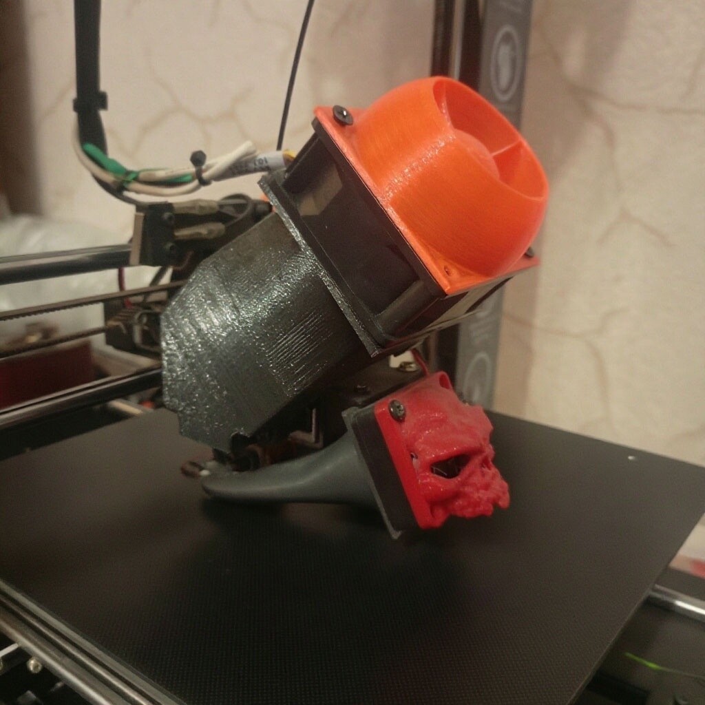

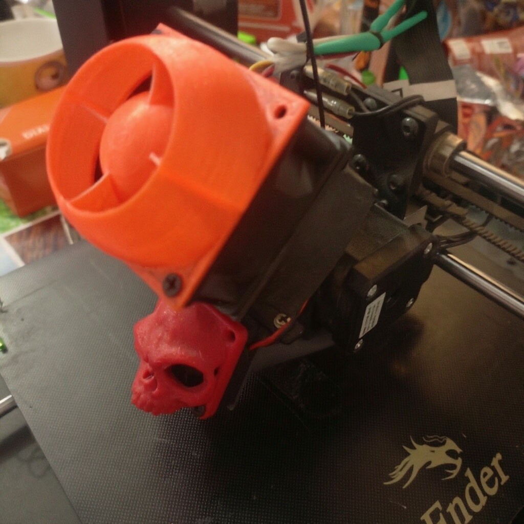

В ходе решения проблемы было перепробовано много всякой дичи, но единственный годный совет нашелся именно здесь - провести ревизию охлаждения термобарьера. Оказалось вентиль на голове не подавая обычных симптомов, начал умирать и не мог справляться со своими обязанностями, пруток плавился больше чем нужно, при холостом пробеге все это вытекало, а в начале слоя течь было уже нечему. Замена вентилятора решила дело, но не на долго. Заменив за сравнительно короткое время 3 вентиля, подошел к решению радикально - воткнул 60мм промышленный вентилятор.
Вышло весьма монструозно, но надежно, как отдельный плюс - сделал обдув мотора экструдера.
И все это жило у меня пару лет, радуя качеством печати, низкими скоростями и лютым шумом вентилятора. Если раньше с мелкой вертушкой я мог поставить принтер печатать на ночь, то теперь такой фокус не прокатывал. И когда появилась необходимость в печати большого количества долгих по времени деталей, я пришел к выводу, что нужно что то менять.

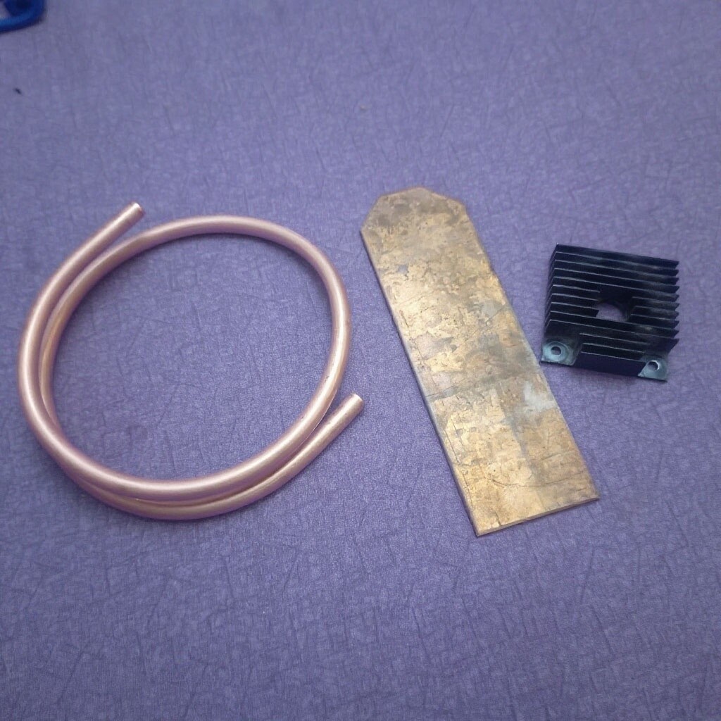

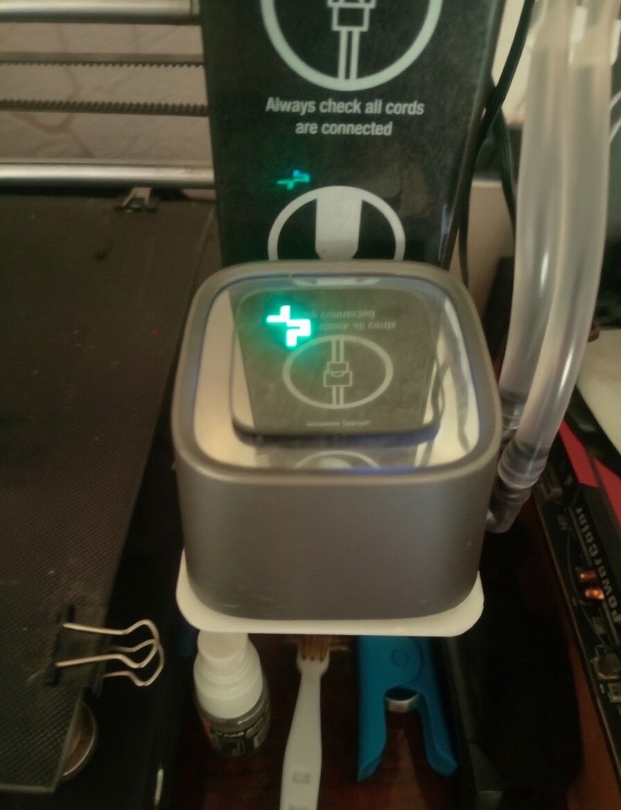

Вдохновившись водянкой, которая замечательно охлаждала проц в моем компике, я купил изрядно потрепанную жизнью СЖО на Авито за тысячу рублей. Еще рублей в шестьсот обошелся метр 6мм силиконового шланга и такого же диаметра кусочек медной трубки для кондиционера. Медная пластинка для основы теплообменника нашлась в закромах.
Кондейная трубка, медная пластинка и штатный радиатор.

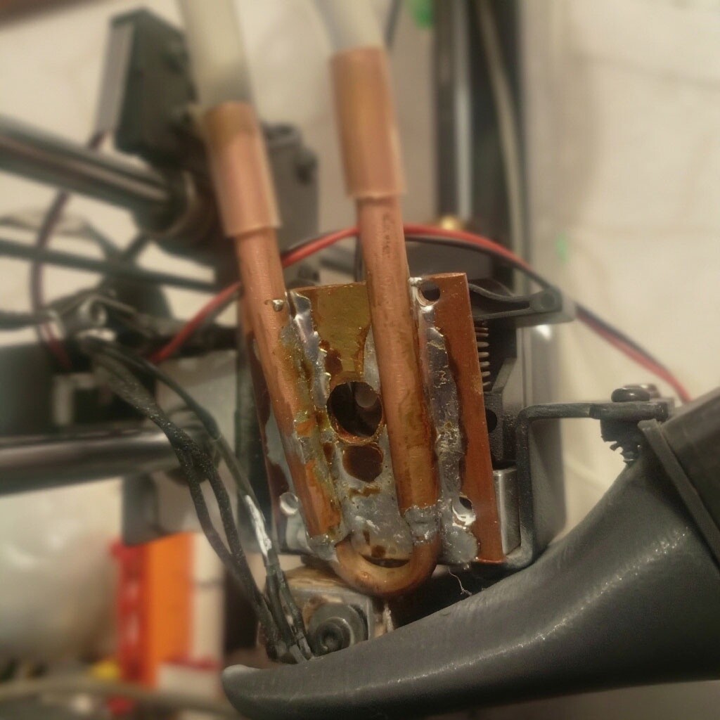

В целом крафт шайтан-системы не занял много времени и не потребовал каких то специализированных навыков. Только с трубкой пришлось заморочиться - гнуться на маленький радиус она категорически не хотела и заминалась, поэтому изгиб я сделал из медной же тормозной трубки от авто, кусок которой опять же нашелся в запасах и к этому U-образному кусочку я припаял уже широкую трубку. Все это припаял на пластинку и получившуюся конструкцию штатным радиатором прижал на положенное место. Разобрал водянку - то же ничего сложного: срезаем пластиковые фитинги, снимаем родные резиновые шланги и ставим силиконовые. Что характерно, новые шланги встали крайне плотно, плюс штуцера длинные, поэтому я их даже хомутами не обжимал. Залил на проверку воду, потом, конечно же заменю на антифриз, или спец жижу, но потом)
Если бойз верит што шута стрыляет - она будит стрылять!
Сначала помпу и радиатор положил рядышком и в качестве теста напечатал кожух, который всю эту красоту прикрывает. Сразу понял, что получилось отлично. Даже без вентилятора все это безобразие нагрелось лишь до 42 градусов. Мотор экструдера, кстате тоже остался тепленьким, но ни разу не горячим, как раньше. А главное - тишина. Ну как тишина, мелкаш на обдув детали все же жужжит, но что уж тут поделаешь...
Когда прикрыто кожухом, выглядит даже по человечески

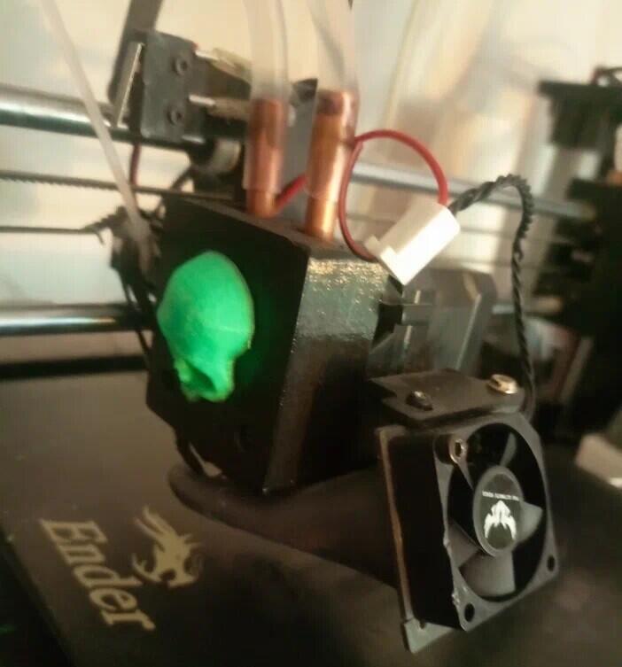

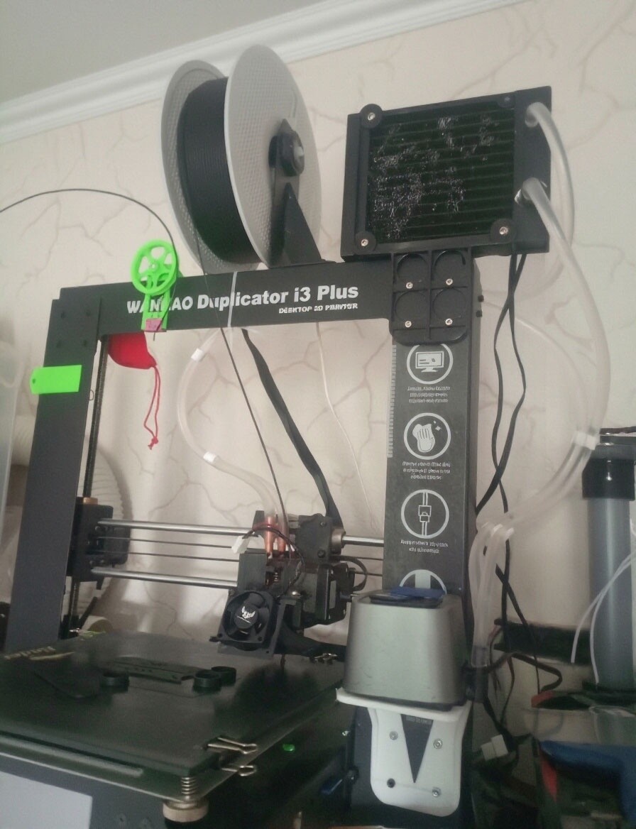

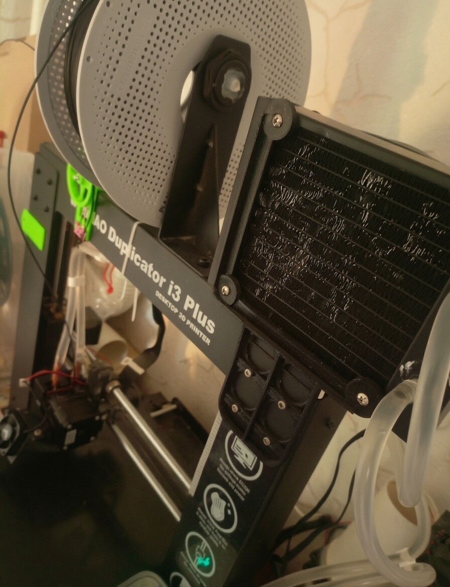

Дальше - понятное дело, кронштейны для радиатора и водоблока, клипсы для шлангов. Прикрутил 120й вентилятор, который включил через сопротивление на пониженные обороты.
Водоблок, с помпой на кронштейне.
Радиатор видел некоторое дерьмо
Работает все это чуде инженерной мысли изумительно. Помпа очень тихая. Голова стала существенно легче - возросла скорость печати. Ретракты четкие, соплей нет. Единственный нюанс - необходимо температуру сопла ставить выше - 225 для PLA и 240 для PETG.
