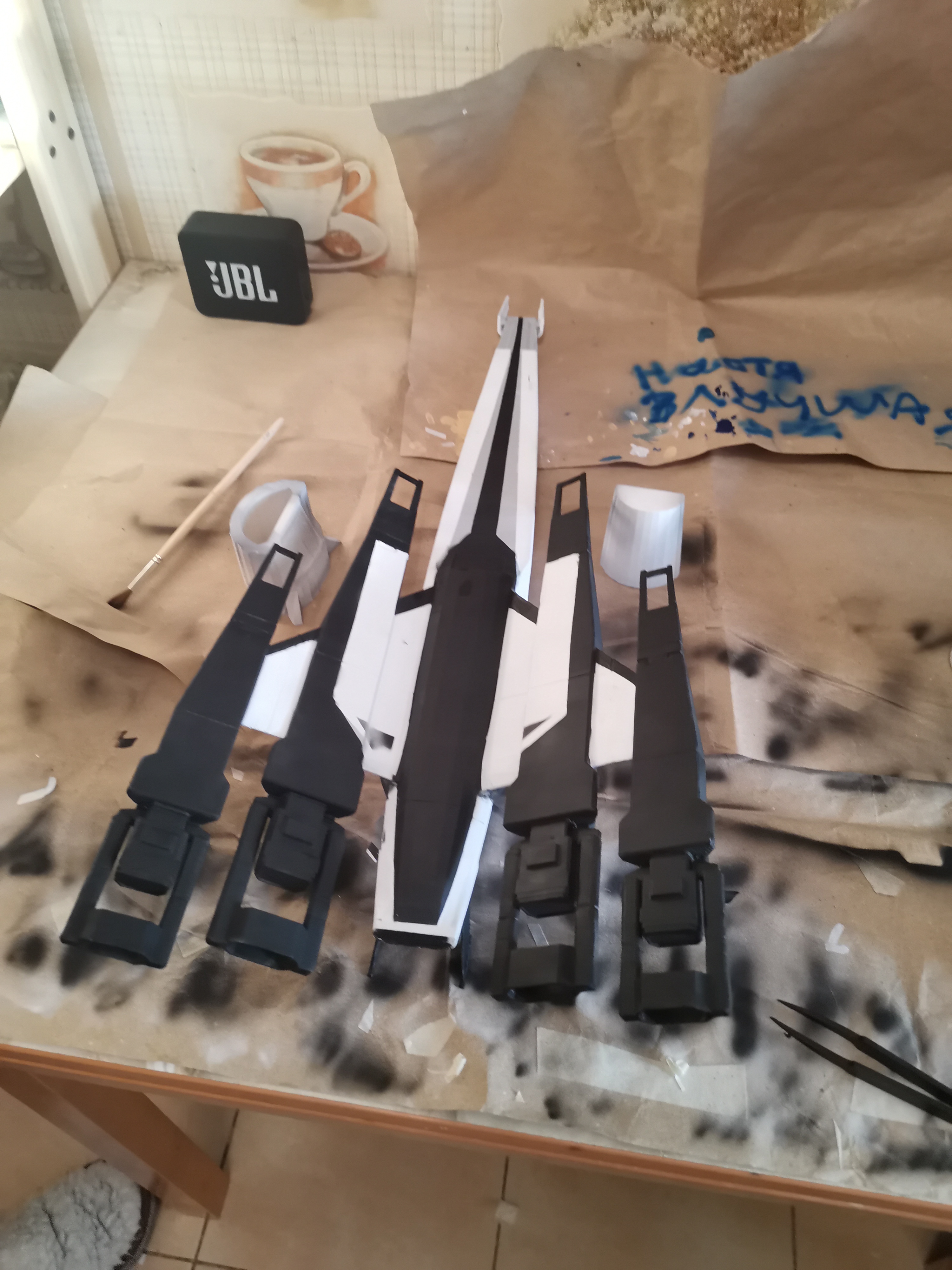

Но далее меня ждала самая тяжелая часть, это покраска. Первый цвет который надо было нанести - белый, обклеил все что не белое малярным скотчем и маскировочной лентой шириной 5мм, пришлось много резать, прикидывать, переклеивать, добиваться симметрии на глаз:
Normandy sr2 на изоляции.
Красил аэрогрофом и немного кистью, с покраской мне помогла моя девушка) Если б не она, я бы закончил намного позже отвлекаясь на ведьмака, самоизоляция же) Да и с тонкой работой у нее лучше чем у меня, так что труд кисточкой и работу над ошибками проводила она) В общем огромное ей спасибо) Скажу сразу, красить корабль полностью кисточками мне показалась плохая затея, гладенько бы у меня не вышло, как вариант если нет аэрогрофа - это баллончиками.
Сам аэрограф - tnt air bd130  сопло 0,3, компрессор Jas 1203. Краски Vallejo model air, специальные для аэрогрофии. Аэрограф приобрел не так давно, и по сути пользовался им 3 раза до покраски Нормандии, так что далеко не профессионал.
Едем дальше, черный цвет, схема та же, обклеиваю все что могу не черное и заливаю аэрографом:

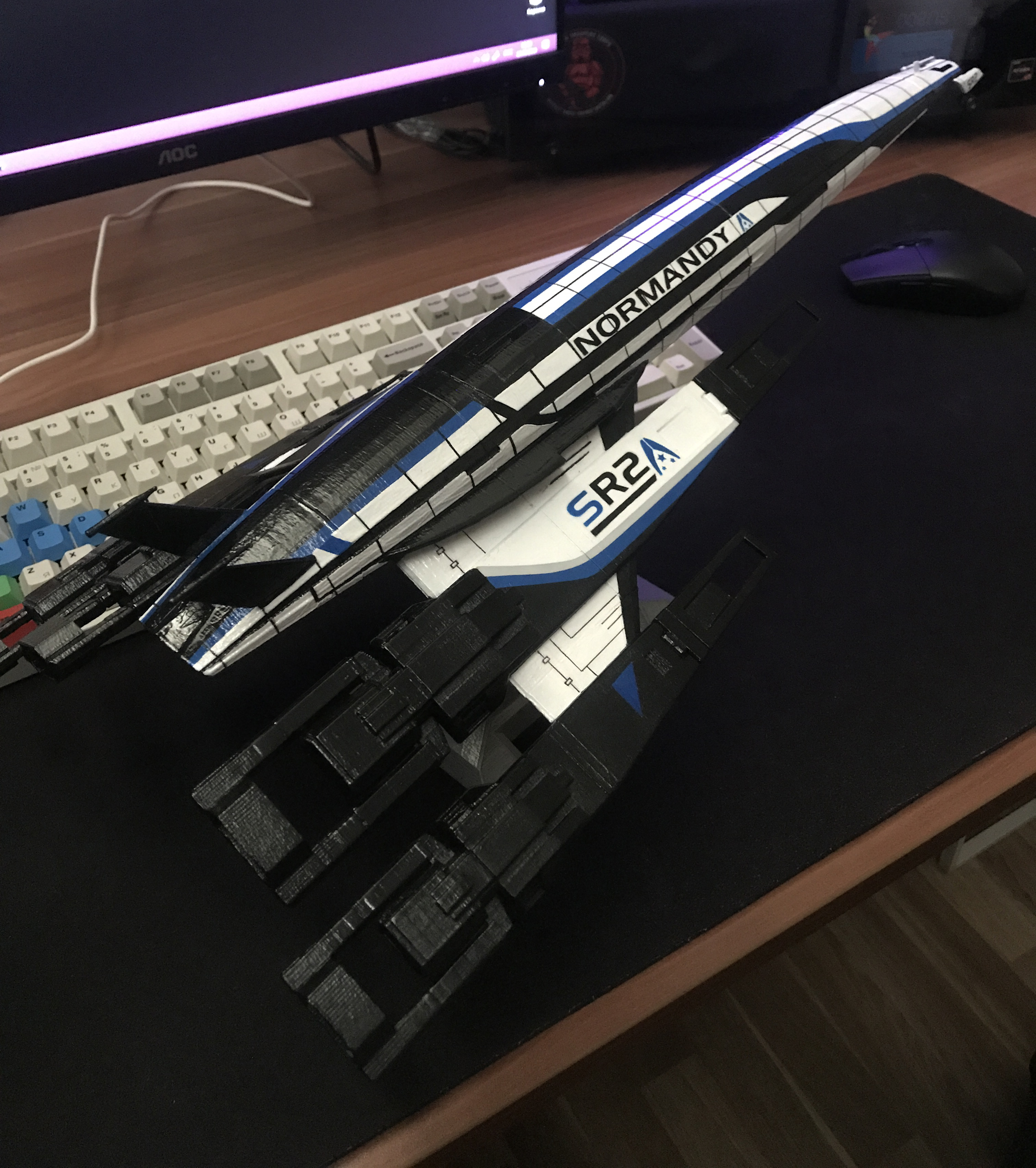

Осталось покрыть лаком.
Вот так все выглядит после проделанной работы, 2х сторонняя лента отлично держит.
