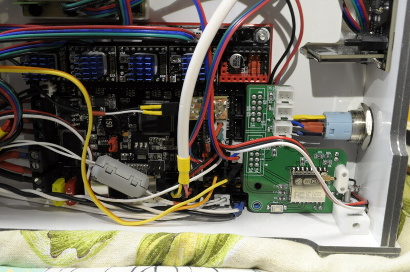

4 модуля WiFi для организции работы плат SKR и MKS на прошивке RepRap Duet.
1. Wifi RepRap для SKR1.3-1.4. Устанавливается непосредственно в плату SKR. Предусмотрено два 2х амперных выхода на транзисторах с индикатором для управления вентиляторами или освещением.
2. Wifi RepRap для SKR pro V1.1 V1.2. Устанавливается непосредственно в плату. Особое внимание уделено шинам передачи данных для максимально возможной скорости работы - дорожки короткие, изолированы друг от друга и без лишних изгибов. Предусмотрено 2 дополнительных выхода.
3 и 4. Wifi RepRap для SKR1.1-1.4 + адаптер для подключения платы BTT EXP MOT. Позволяет добавить 2 шаговых двигателя с UART управлением. Итого, плата SKR1.1-14 будет способна управлять 7 шаговыми двигателями. Подробнее>>

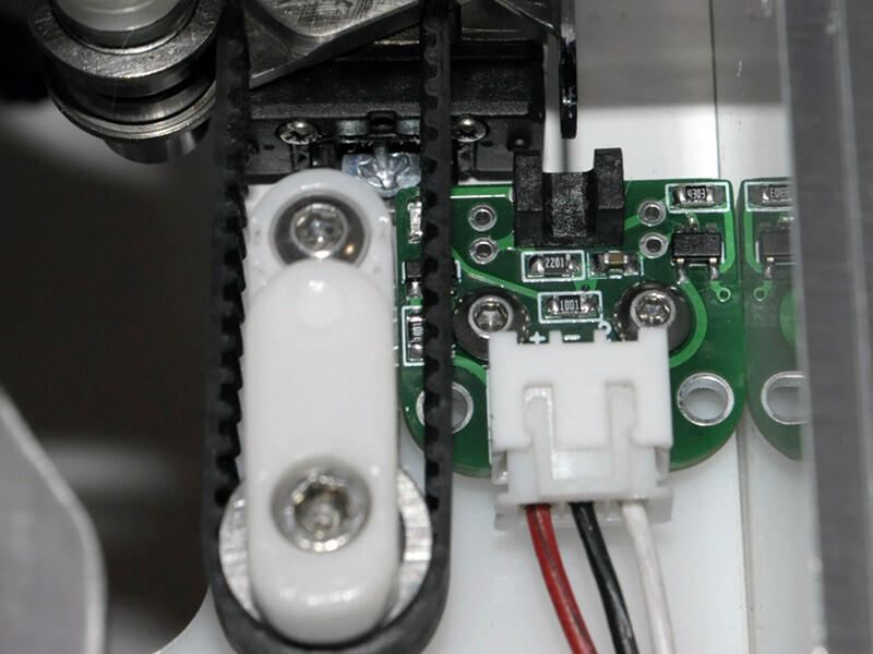

6. Оптические концевики в микро размере, с триггером шмитта. Отличаются повышенной точностью. Есть два варианта: микро-оптический датчик и обычный. Микро датчик имеет очень высокую точность, очень надёжно фиксируется к печатной плате. Смещения от вибраций исключены.  Подробнее>>

6. Оптические концивики, малыши. Механический для оценки масштаба. Крепёжные отверстия и внешние габариты полностью соответствуют механическому, а также плате концевика на принтерах Ender3.7 моих новых электронных штучек для 3д принтера
