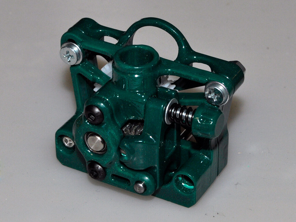

Напечатал модифицированную версию экструдера. Много раз видел фотографии, хорошие отзывы, но пока отношусь скептически к самопечатным экструдерам.
И каждый раз видя этот экструдер, меня смущал "чужой" винтик с пружинкой. Он большой, сильно торчит... неуклюжий.

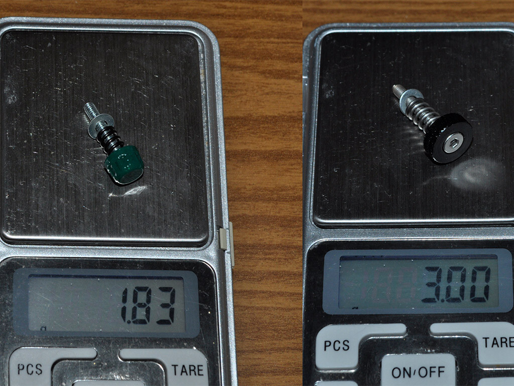

Собрал экструдер, да, так и есть - чужой. Поэтому нарисовал свой вариант, да сделал его еще легче. Пружина потребуется другая, размером 0.8х4.8х8мм.
Увлёкся, и сделал аж 3 варианта, под разные болтики:
1. Головка впотай. М3 х 18 и гайка. 1.92гр
2. Болванка с насечками, шестигранник внутри, (1.3гр?)
3. Кусочек шпильки М3 х20 и гайка. 1.83гр
А если применить титановый винтик, вес должен быть менее 1гр.

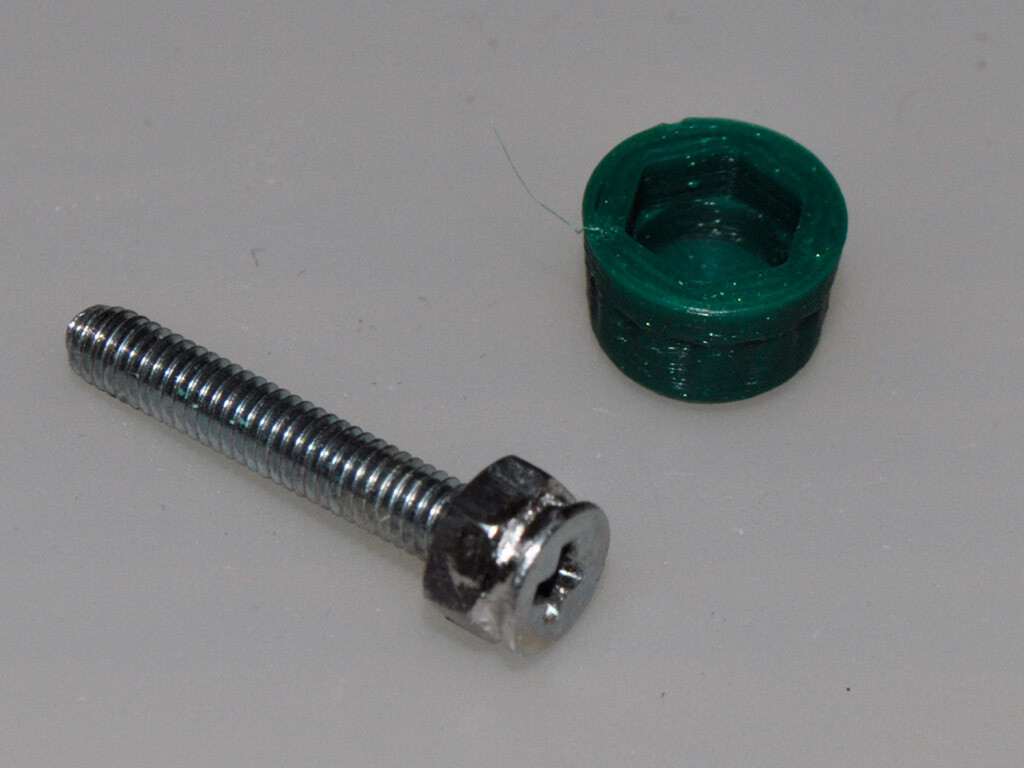

Печатаем колпачки и собираем как на фото:
либо навинтить гайку, надеть печатную шляпку и докрутить винт до упора - 3й вариант.
Для предотвращения прокручивания гайки я её припаивал. Хотя, наверняка достаточно и секундного супер клея. Колпачок тоже, можно на клей посадить, а можно на "АБС-сметанку".
Да, конечно сама по себе экономия 1 - 2 грамма ничего не значит. НО в совокупности, "То там, то тут 1 грамм"... ощутимое облегчение каретки.
А также более органичный внешний вид в целом.
