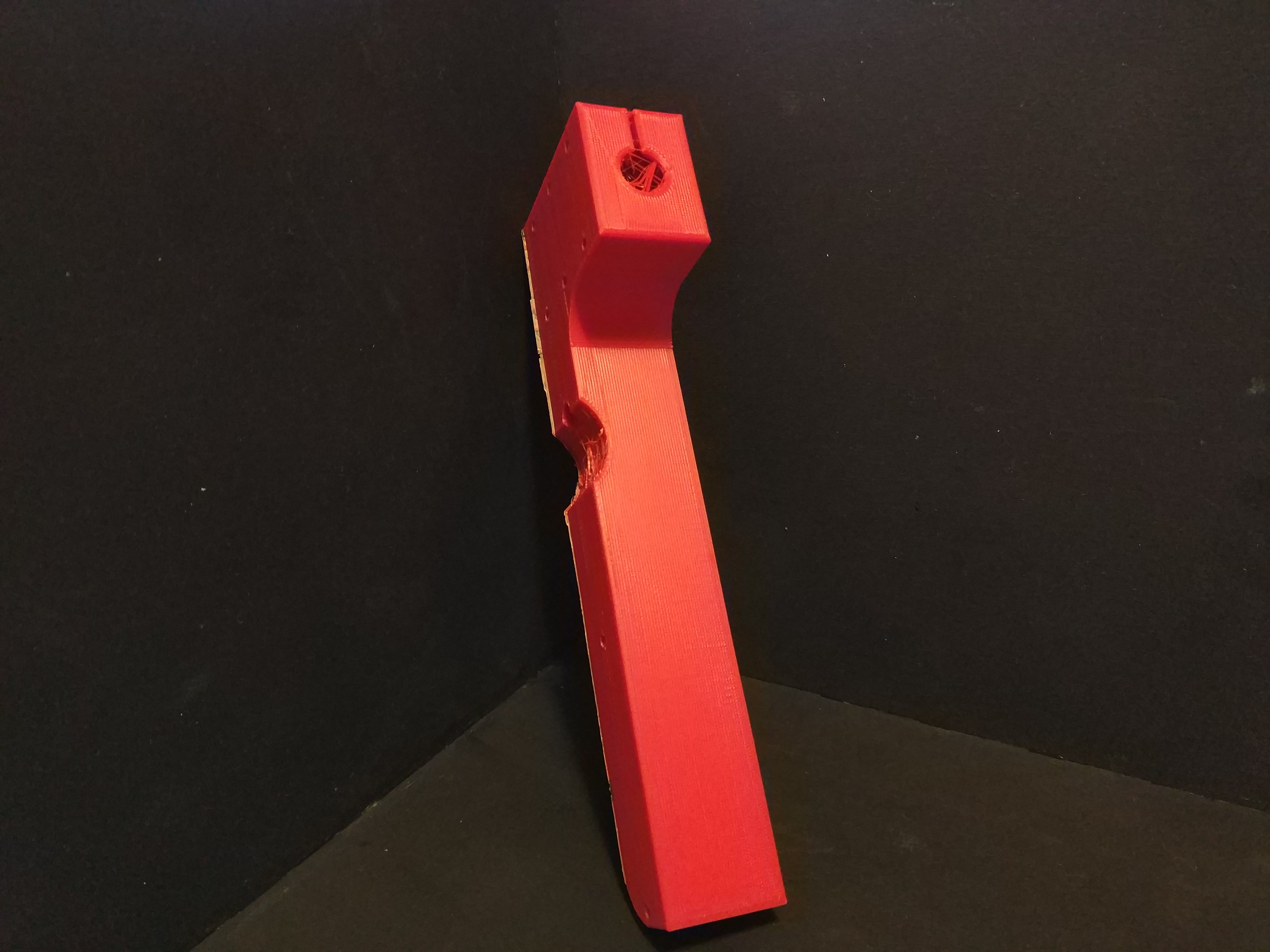

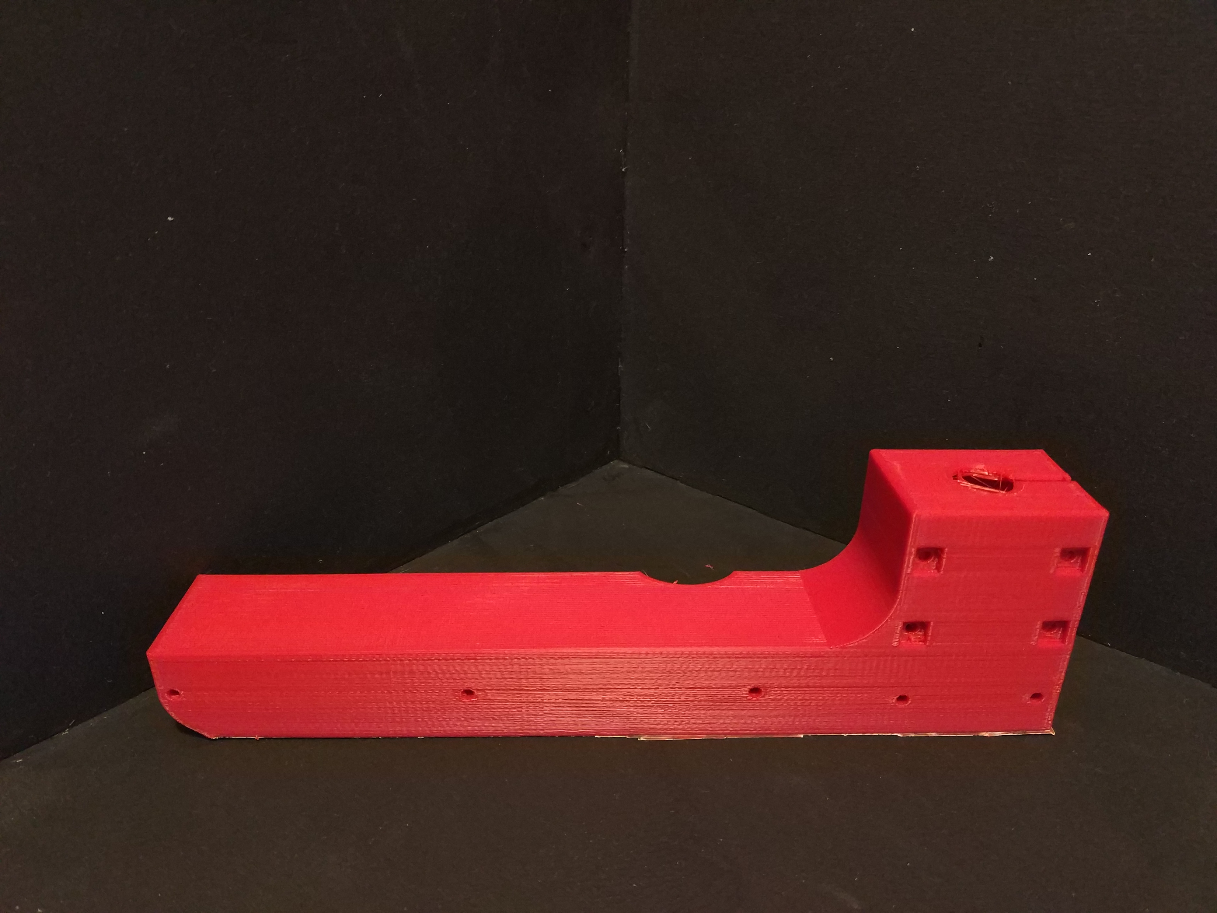

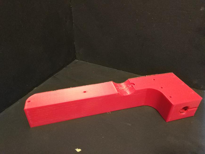

Теперь о тесте самого пластика: несмотря на плохое условие его хранения, сам пластик отказался хорошим, влагу не набрал, мусора в нем нет, экструдер не забился.Это длинная (200 мм) силовая деталь для стола ultimaker. Печатал 7 часов, температура экструдера 240, обдув 50%, на горячий стол с соком АБС.
Качество поверхности очень приятное, слои сварились, деталь прочная и с минимальной успокой.
Пластик на уровне Королёвского SEM.
