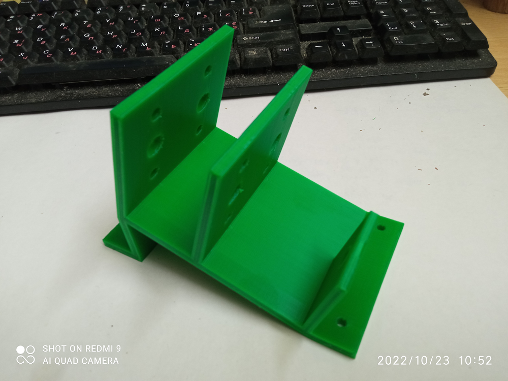

Автосимулятор на 3D-принтере.Теперь основной крепёжный блок, он также напечатан на 3D-принтере. Угол наклона руля предварительно измерил. У меня он 18°.

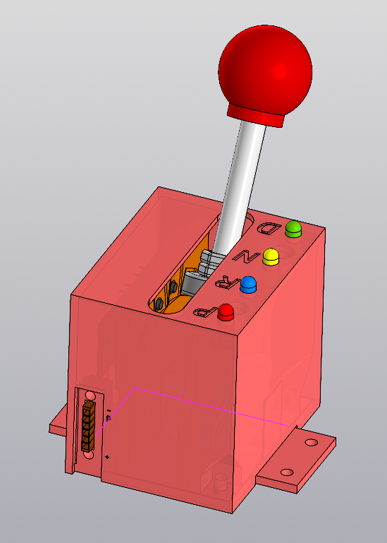

Коробка передач.
Тоже сначала смоделировал в «Компасе». Моделирование было нелёгким: приходилось выдерживать компромисс между минимизацией размеров, и последующей вознёй с компоновкой и пайкой.
Автосимулятор на 3D-принтере.Автосимулятор на 3D-принтере.С электрической точки зрения, коробка представляет из себя простой переключатель на 4 положения с индикацией.

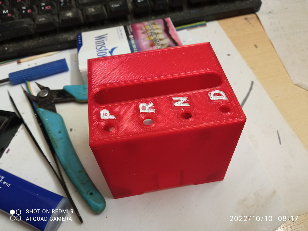

Автосимулятор на 3D-принтере.База для АКПП напечатана единым объектом. На неё уже навешена плата с микрокнопками.
Автосимулятор на 3D-принтере.Рычаг крепится двумя сборками KFL08. Монтируем всё остальное, паяем, крепим. Шлейф, через специальные отверстия, идет на другую сторону к плате индикации, которая будет крепиться на крышке.
Автосимулятор на 3D-принтере.Печатаем крышку.
Автосимулятор на 3D-принтере.Автосимулятор на 3D-принтере.В сборе.

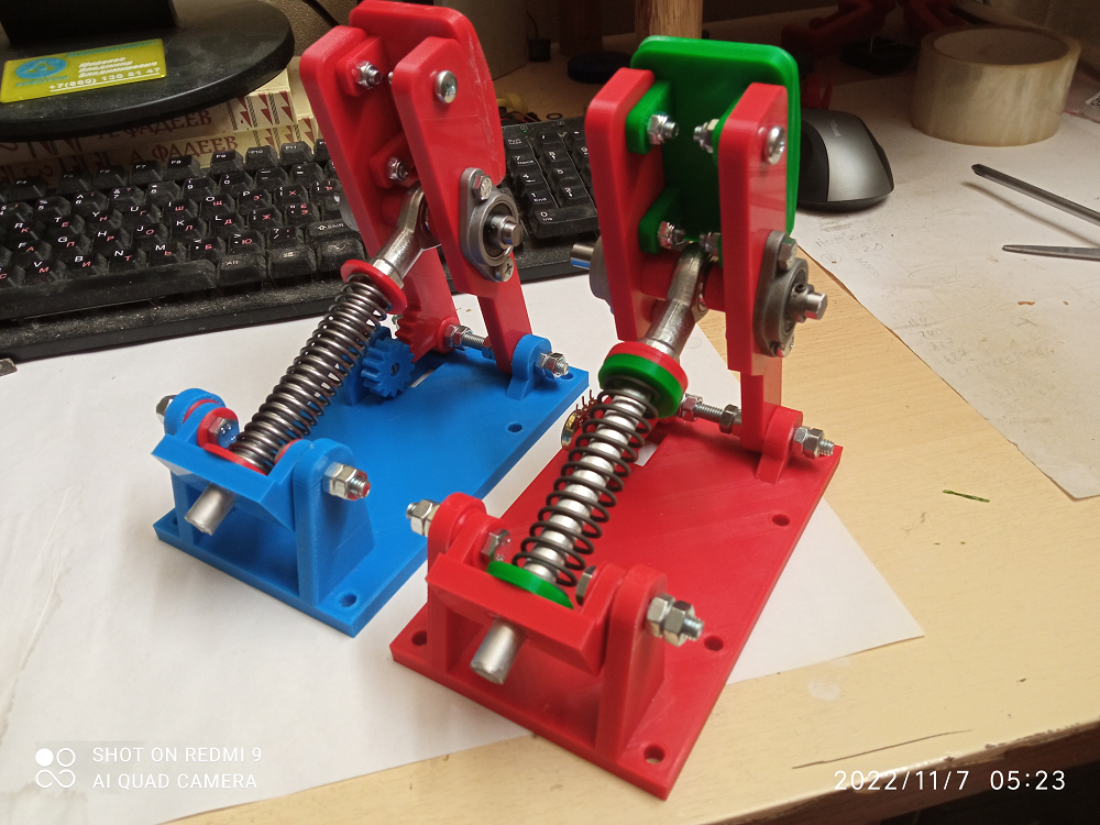

Педали.
Педали две – газ и тормоз. Почти одинаковы, различаются только пружины и ход. Разработал модель педалей в том же «Компасе».
Автосимулятор на 3D-принтере.Автосимулятор на 3D-принтере.Напечатанные компоненты педали и сопутствующие детали. Резисторы на 10k. Пружины сделаны из растянутой дверной пружины, L=80мм, D=18мм, толщина проволоки 2мм (для тормоза) и 1.6мм (для газа). Стержень пружины сделан из шпильки 8мм, вклеенном в трубку D=10mm, d=8mm. Шарнирный держатель из Китая. Подшипниковые узлы KFL08.
Автосимулятор на 3D-принтере.Педали после сборки
