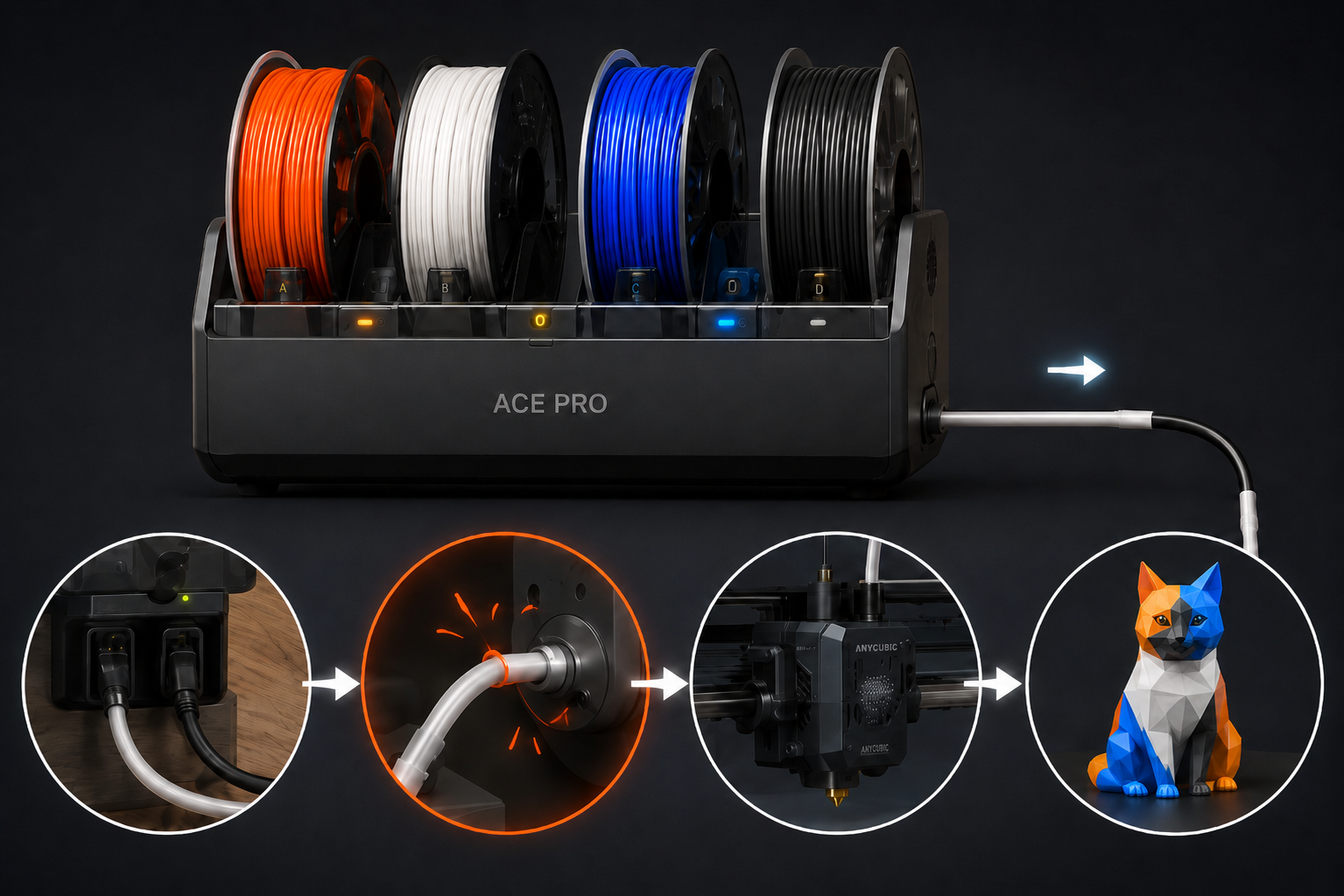

Филамент и модуль ACE Pro
Если катушка фирменная и с RFID-меткой, ACE Pro сам определит материал и цвет при загрузке в модуль. Тут почти как plug-and-play в IT, воткнул и работает, вручную ничего указывать не надо.
Со сторонним филаментом так не выйдет. Для каждого слота (их обычно четыре) придётся вручную задать тип пластика и цвет в слайсере, иначе принтер будет считать, что в слоте лежит что-то другое, и печать поедет не туда с самого начала.
Физическое подключение
ACE Pro ставится слева от принтера, на расстоянии примерно 10-15 см. Стоит проверить, что оба кабеля, сигнальный и питания, воткнуты плотно и не пережаты корпусом или трубками подачи филамента.
Отдельно стоит прогнать филаментную трубку от модуля к экструдеру и убедиться, что она не перекручена. Перекрученная трубка почти всегда всплывает не сразу, а через пару часов печати, в виде недодача или обрыва подачи, и найти причину постфактум куда неприятнее, чем проверить её заранее.
