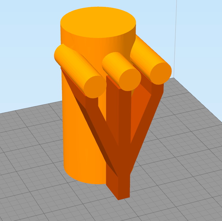

Допустим есть вот такая деталь.генерим поддержки.Вроде всё нормально даже на автомате
Всё-же по пробуем немного улучшить.

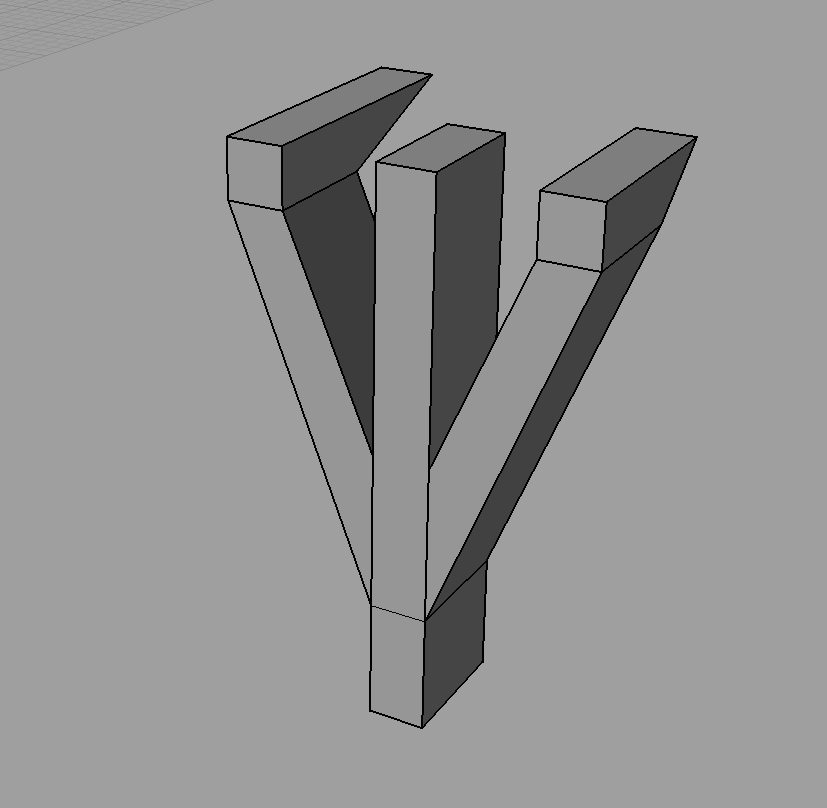

Экспортируем поддержки в Simplify3D свой формат SPT
После экспорта меняем расширение с SPT на STL
после этого открываем этот файл в том редакторе в котором удобно и который понимает STL (обязательно надо что положение объектов относительно центра координат не менялось)
мне удобно отрывать в ринке.Теперь можно редактировать или просто моделить своё повторюсь важно чтоб не было смещения относительно центра координат.
вот что у меня получилось.теперь экспортируем обратно в STL
можно попробовать импортировать прямо в STL, но это обычно не срабатывает.
меняем обратно расширение на SPT
и импортируем в Simplify3D.
вот что получилосьрезультат можно перемещать клонировать и масштабировать.всё об считывается и генерится Ж-код В общем как-то так
