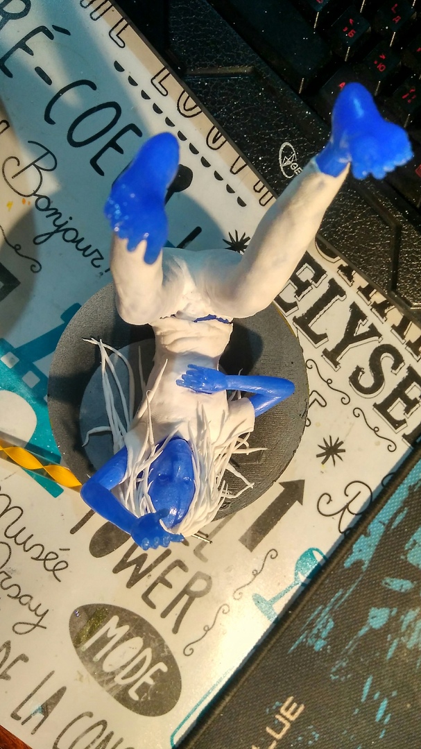

Далее в ход пошла обработка Дихлорметаном:

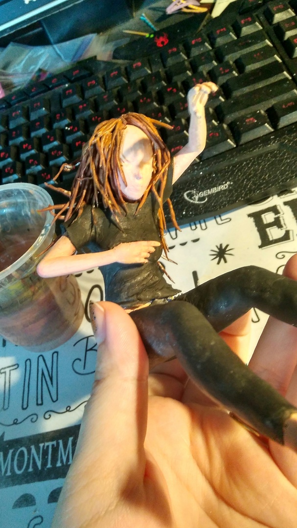

И теперь фигурка передана на доработку девушке :) для вылепливания одежды использована самоотверждаемая полимерная глина Candy Clay, т.к. пихать печатную деталь сушиться в духовку не самая лучшая идея :)

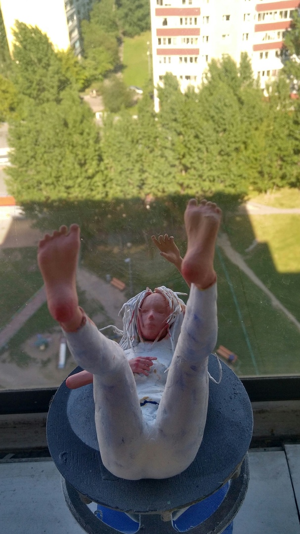

Далее, после высыхания, полимерка была обработана абразивными губками для придания гладкости и загрунтована:

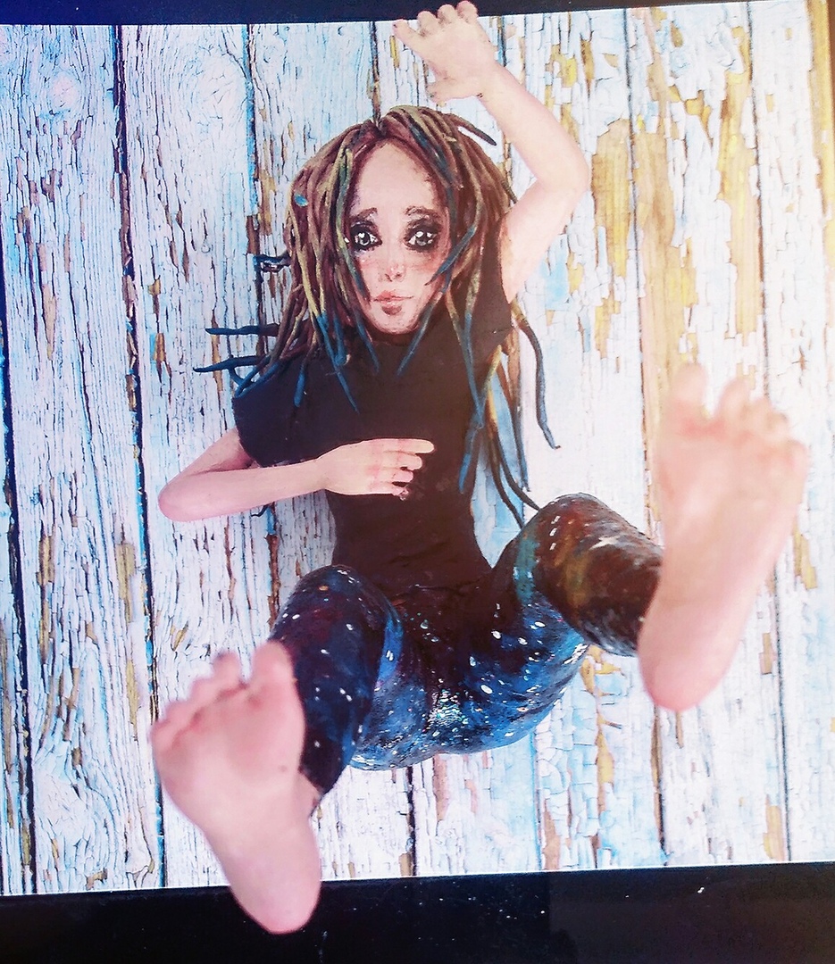

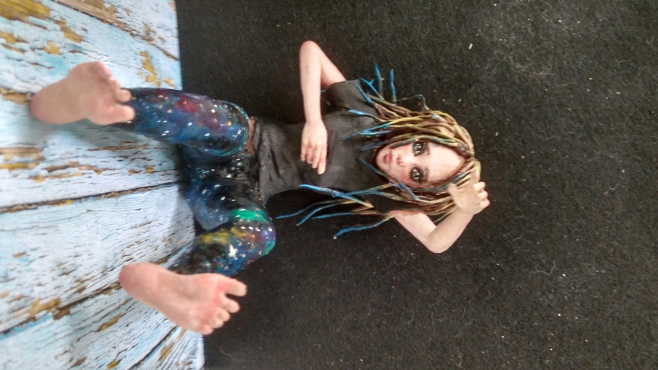

Ну и в конце несколько фото результата :)
