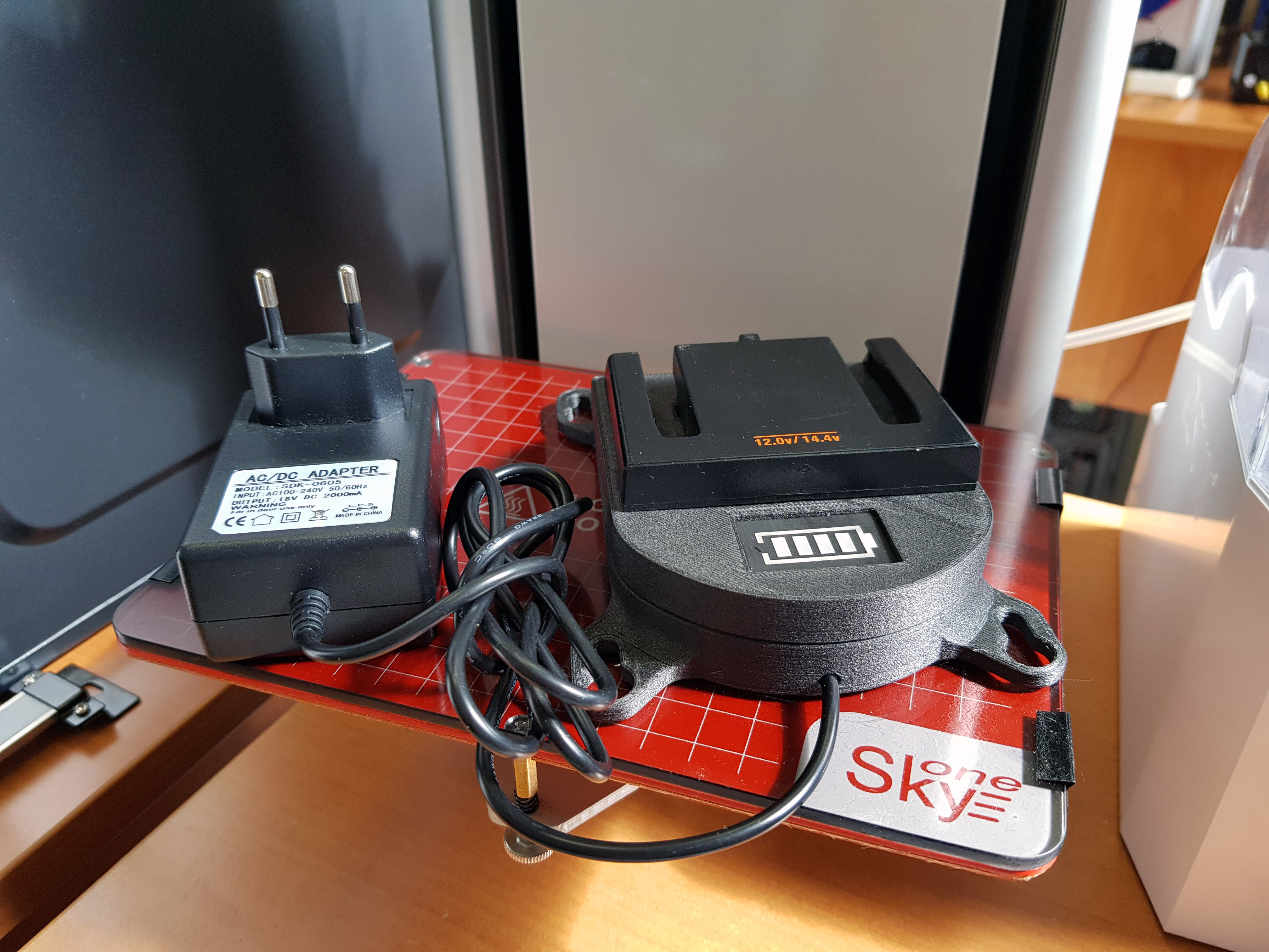

Появилось немного свободного времени, и я доделал зарядку для блока АКБ, изготовление которого описывал в предыдущей статье.
Для удобства использования взял от старого блока контактную группу, все остальное будет от него отличаться. Задачи перед зарядным устройством поставил следующие:
- зарядка блока АКБ током 1.5 А, до напряжения 12.6 В;
- индикация уровня заряда установленной батареи;
- наличие проушин, для крепления блока на плоскость.
Пробные модели печатал из PLA+, на максимальной скорости (для 3D принтера SkyOne это 100 мм/сек), первая конфигурация получилась уж очень громоздкой и неудобной, а вот вторая - весьма неплохой, конечно есть, что хотелось бы улучшить, но будем руководствоваться принципом разумной-достаточности, чтобы не затягивать проект.Одно из улучшений, которые можно было добавить, это крепление плат на защелки, т.к. достаточно много ушло времени на поиск мелких шурупов.
Финальный корпус напечатал пластиком P-Carbon. Внутри все разместилось достаточно компактно и удобно.На фото видно, что плюсовой провод индикатора зарядка разорван, он подключается, когда мы устанавливаем батарею (в ней позже впаяю перемычку между двумя центральными контактами). Это сделано для того, чтобы индикатор выводил показания, только когда установлена батарея в зарядное устройство.
Ну и собственно результат, получилось достаточно компактно и удобно, для сравнения на фото положил старое зарядное устройство. Заказал себе еще один комплект Li-ion батарей, буду переделывать фонарь, который шел в комплекте с шуруповертом.
