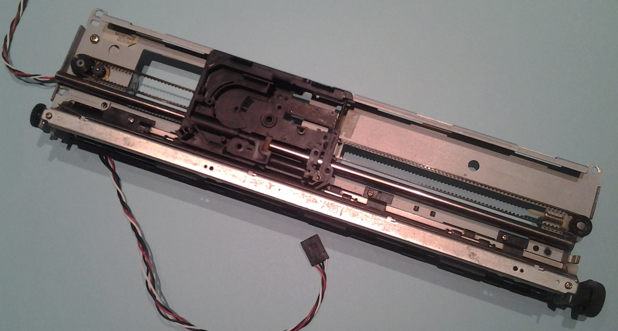

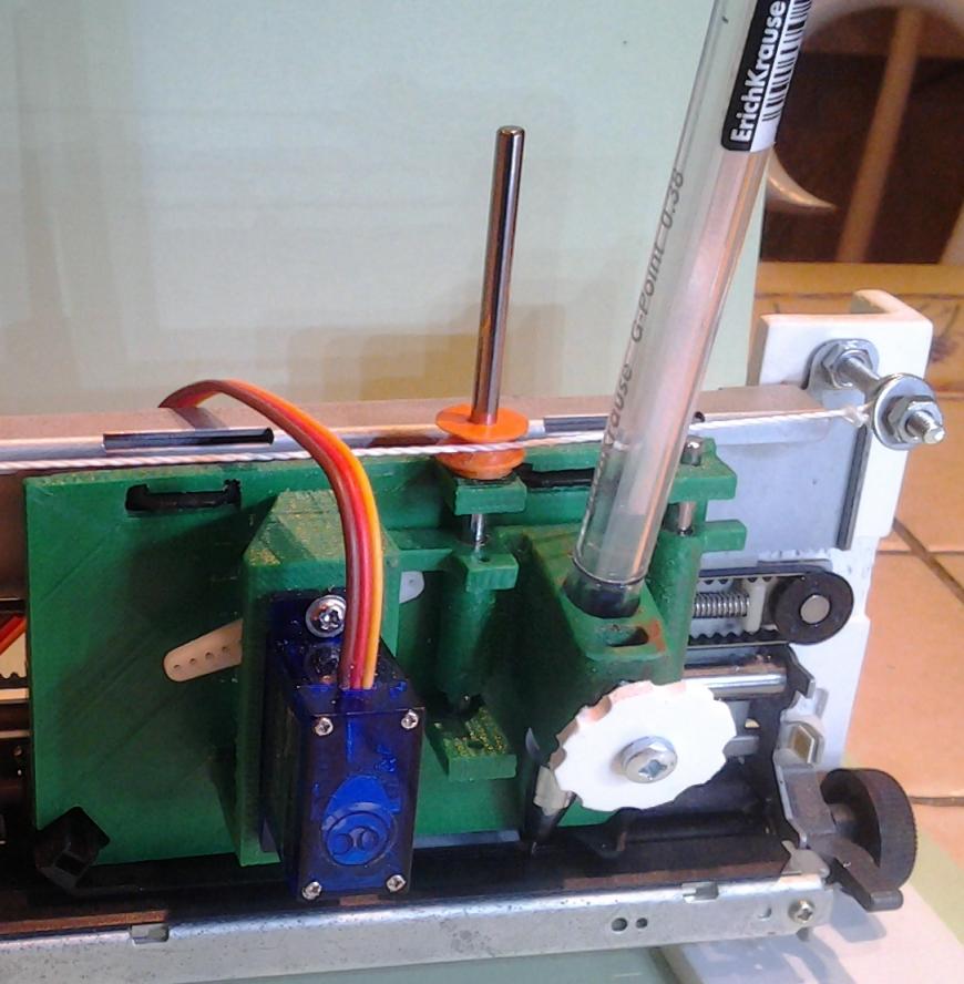

Вот онаВероятнее всего это часть от древнего матричного принтера.

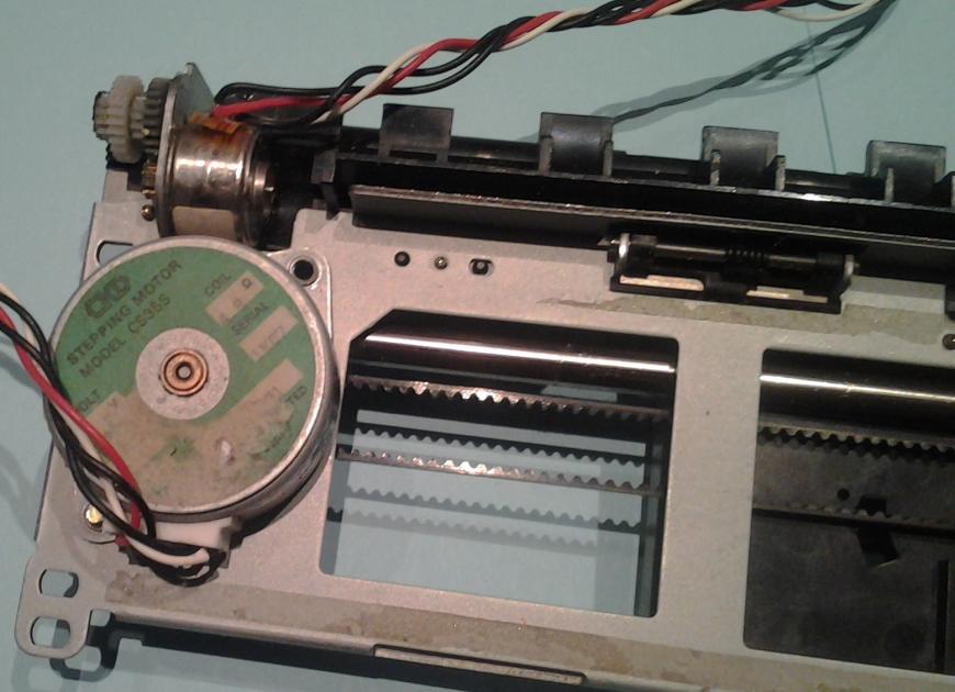

Подача бумаги, маленький шаговый двигатель с редуктором. Очень похож на шаговые двигатели от CD-ромов - будет осью 'Y'
Двигатель для 'пера' - шаговый двигатель CS35S, выводов 5 - значит униполярный - будет осью 'X' После проведения теста на работоспособность, были получены результаты:
- моторчики работоспособны, правда один из них , тот что на оси 'X', пришлось переделать в биполярный.
- мотор по оси 'Х' - шаг 7.5 градусов, питается от 12 вольт, драйвер А4988, деление шага - 16.
- мотор по оси 'Y' - шаг 7.5 градусов, питается от 12 вольт, драйвер А4988, деление шага 16.
Моторчики конечно так себе, очень большой шаг - 7.5 градуса.

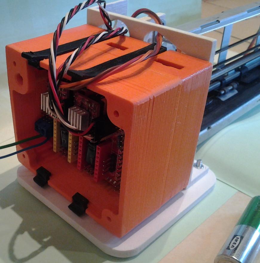

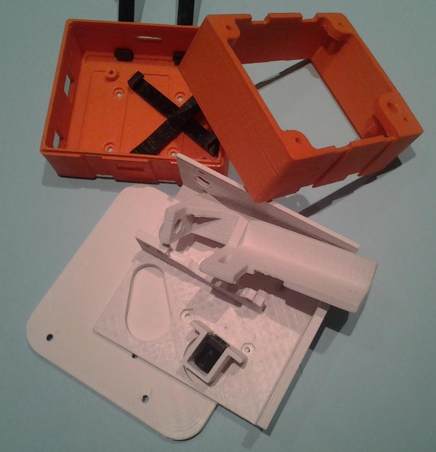

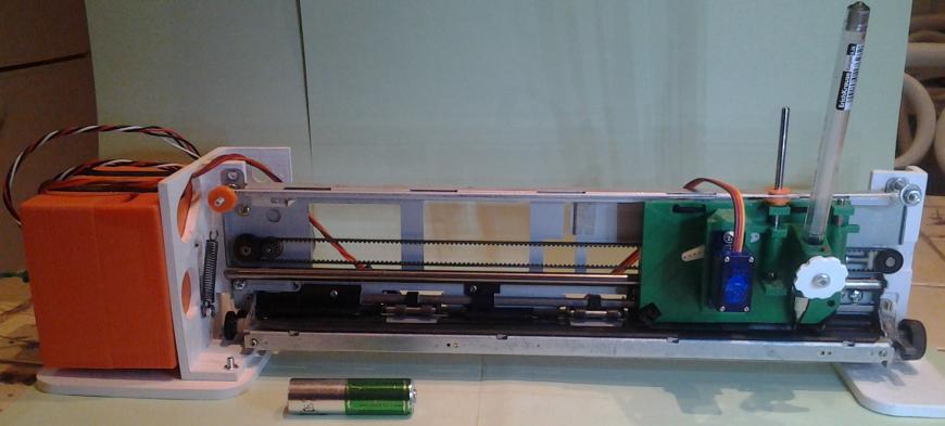

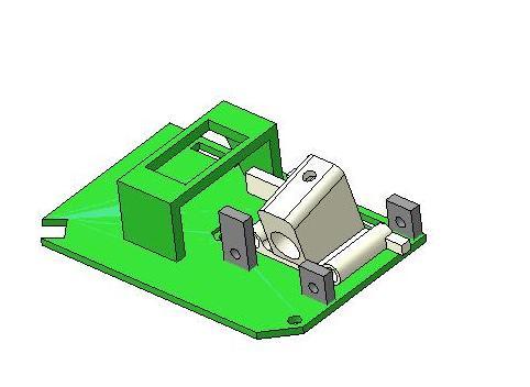

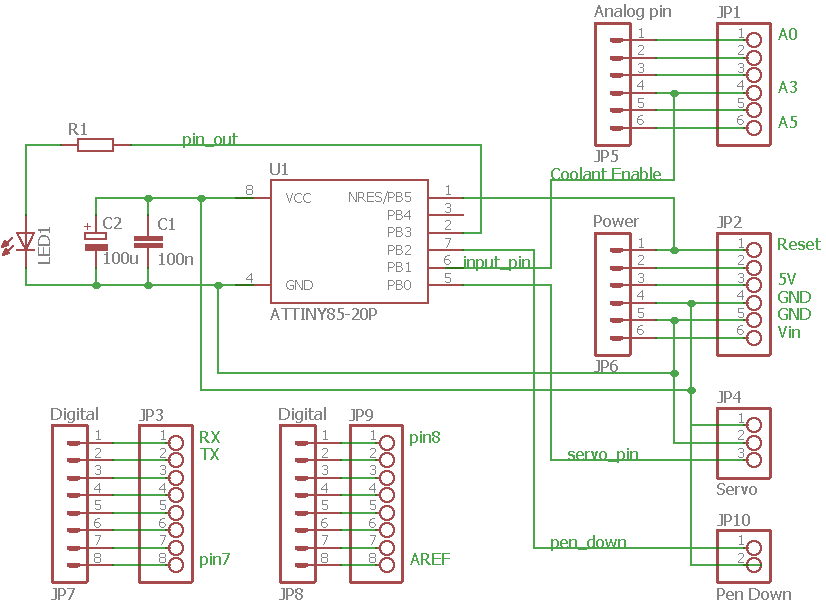

Спроектировал и изготовил всякие части Каретку с пером сделал на простенькой сервеЭлектронные 'штучки' стандартные - Arduino c прошивкой qrbl 1.0 , CNC Shield с двумя драйверами А4988Прошлось сделать дополнительную плату на микропроцессоре ATtiny85, для управления пером по оси 'Z'.

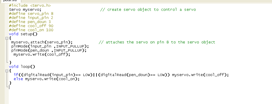

СхемаКодХотя в аннотации на grbl версии 1.0 говорилось, что возможно управление сервоприводом, но у меня что то не получилось, и я сделал по своему. Все получилось отлично.
Для управления осью Z в ручную, для установки регулировки положения фломастера, сделана специальная кнопочка 'Pen Down' для опускания пера.
Подъем и опускание пера осуществляется командами - М8 опустить перо, М9 - поднять перо.

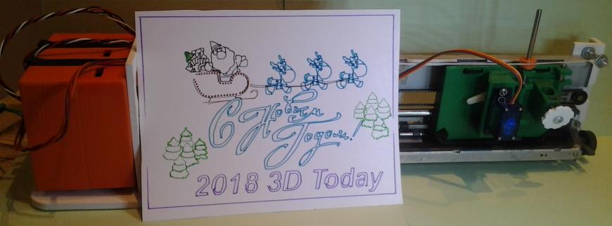

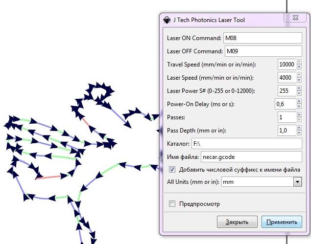

Все хорошо сложилось, скрутил все и настроил драйвера.Драйвера настроил по 'слуху', задавал движение по оси, каретка или бумага перемещались, в это время крутил настройки драйвера, так чтобы движение было ровным и плавным и без посторонних звуков, ток не мерил. Моторы и драйверы - 'холодные'.Установил бесплатный векторный редактор Inkscape, добавил к нему расширение для лазерного гравера. Ссылки для редактора и расширения Вы легко найдете в интернете. Проверил все работает как надо.На картинке видно как создавалась 'желтая земляная собака' из моего поста 'Новогодний подарок приятелям' Пока вырисовывал всякие кружочки, треугольнички и прочие геометрические фигуры, был полный восторг. Когда приступил к рисованию открыток -вот тут то и случился ... в общем все очень плохо. Преобразуя слово художник, применительно к себе - оченьплохойЖНИК. Если карандашом на бумаге, еще так-сяк, но рисовать мышкой - просто невозможно. Так или иначе, открытки я нарисовал и даже нарисовал открытку многоцветную.
