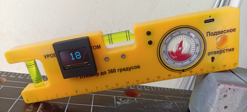

В итоге инструмент получился вот такой:
Корпус для угломера использовал от уровня\угломера, который купил в магазине за ~300 рублей - весьма подходящий для моих целей.

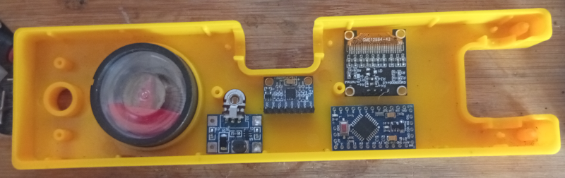

Разложил в корпусе от уровня все электронные компоненты - модули от Али:

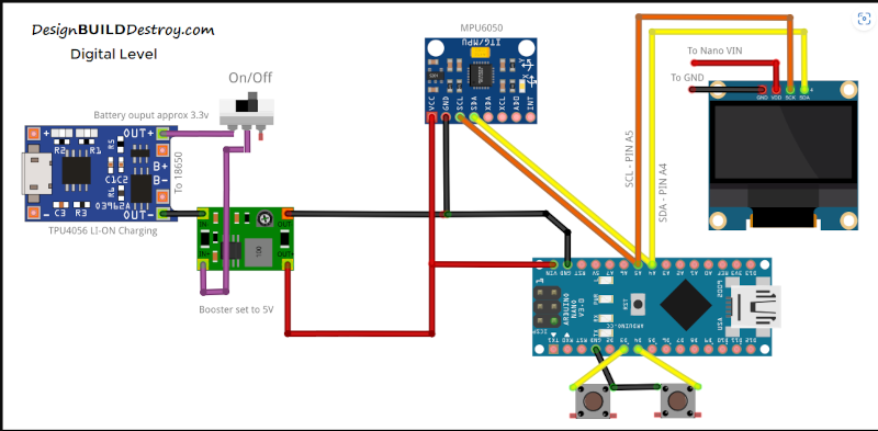

Схема соединений модулей примерно такая:
Рисунок взят из открытых источников.

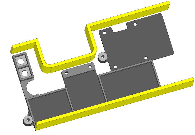

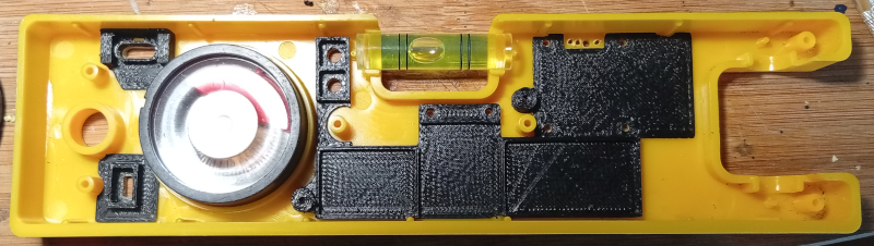

- спроектировал в CAD Компас 3D "шасси"
с ячейками, размеры которых соответствуют размерам электронных модулей. Напечатал его из ABS, со стандартными параметрами

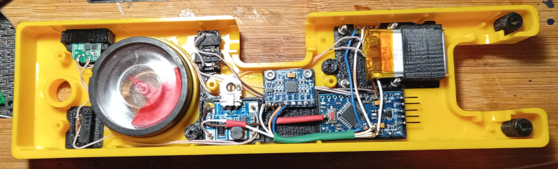

- распаял все элементы на шасси , а потом закрепил его внутри корпуса.
Сделал крепление и рамочку для дисплея OLED 0.91. Рамочка покрашена акриловой краской из аэрографа.
Получилось вот так:
ссылка на RUTUBE - нажми здесь.
Получилось, по моему мнению не плохо, по крайней мере с задачей справился на "хорошо". Модель , которая изготавливалась с помощью угломера , получилась со второго раза. Второй раз это - " ... тут убрать зазор в 1-2 мм , тут добавить.. пару мм.". Фатальных ошибок в измерении углов не обнаружено. Точность измерений углов не проверял - нет образцовых мер и образцовых инструментов. Продолжительного опыта эксплуатации нет - нет задач для угломера. В настоящее время используется только для замера статистических данных о положении хвоста моего кота, относительно центра земли, когда он приходит ко мне в мастерскую.
