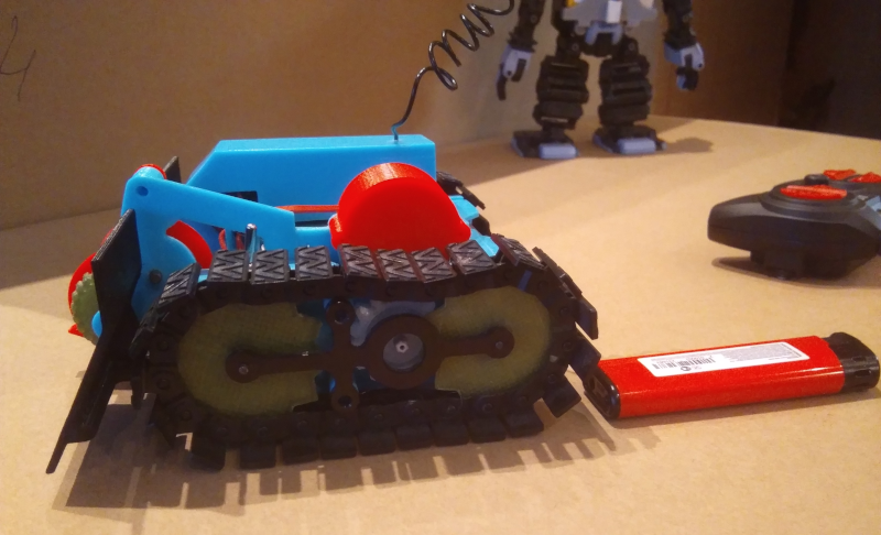

Скоро Новый год. И я конечно подготовился выступить от имени Деда Мороза и удивить маленького мальчика новой игрушкой. Ну очень люблю я делать всякие детские игрушки.
К слову сказать, что затруднений в выборе предмета подарка затруднений особенно не было, нонешние мальчики в общем то народец незамысловатый , как и мы наверное в прошлом - футбол, проказы, роботы, конструкторы и прочие детские шалости. Некоторое время назад , смотрели на YouTube "Битвы роботов" - ему очень понравилось. Решил сделать ему похожую игрушку - Боевого робота " - "Синий какой нибудь .... Бык".
Немного повозил карандашом по бумаге, недели полторы, и еще недели две-три подбирал компоненты. Моторов с редукторами подходящих не нашел, пришлось делать самому. Вот, что получилось.
Спроектирован в КОМПАС 3D Home v18. Хотя это детская игрушка, но все по взрослому - везде подшипники,
Подшипник 6х2 , оси - хвостовик от сверла.
Готовая модель
Габариты машинки - 14х13х7 см.
Детали для печати подготовлены в Cura 4.0.0
Вся машинка изготовлена из пластика - ABS пластик BESTFILAMENT 1.75 мм, голубой, красный
Шестеренки изготовлены из пластика NONAME, пробники с выставки. Применил их только из-за того, что они были других цветов.
Высота слоя - 0.2 мм
Диаметр сопла 0.4 мм
Температура : сопла 240 град.С, стола - 105 град.С
Количество линий стенки -4
Толщина крышки - 0.8 мм
Толщина дна - 0.8 мм
Плотность заполнения - 40%
Тип "прилипания" к столу - лак для волос
Без обдува, кайма.
Механической обработке не подвергалась, немного сбиты кромки шкуркой 400 и обработаны кисточкой с ацетоном. Цвет - цвет пластика.
Немного о конструкции:
- три электродвигателя. Два ходовых электродвигателя и редукторы - самодельные. Изготовлены из игрушек неизвестного происхождения. Трансмиссия гусеничная. Вращающий момент т от двигателя на гусеницы передается через пластиковые шестерни. Гусеницы от детского конструктора. Электрический двигатель на "разрушителе" от CDROM с передачей через резиновый ремень - канцелярская резинка. Оружие в общем то, в целях безопасности , бутафорское, ну или почти бутафорское.
- система управления - радиоуправление. Извлечена из детской китайской игрушки за 190 рублей и немного доработана. Встроен микропроцессор ATTINY85 и 2 драйвера L293D.
-движение: вперед, назад, разворот на месте в любую сторону, повороты на ходу в любую сторону.
Чертеж готовился , как инструкция по сборке. Хотел опубликовать модель для повторения. Но в последующем отказался, так как не смог описать процесс изготовления электродвигателей.
