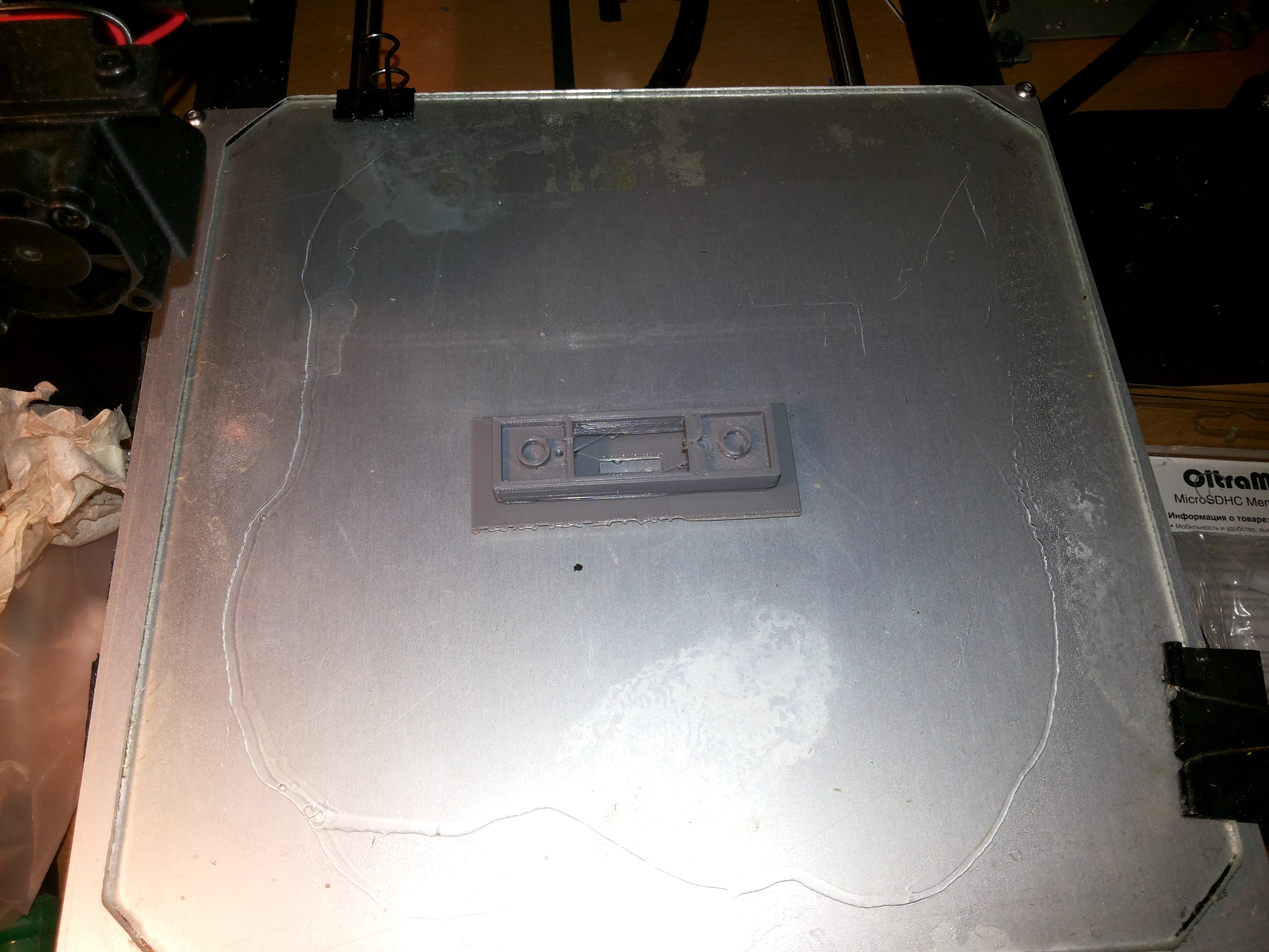

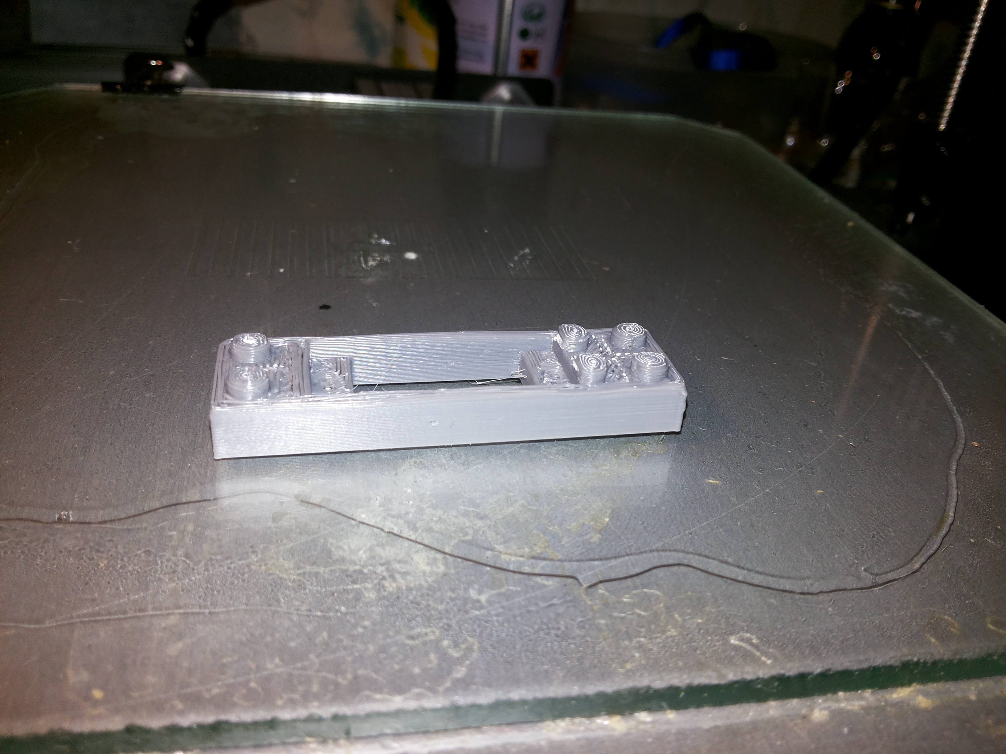

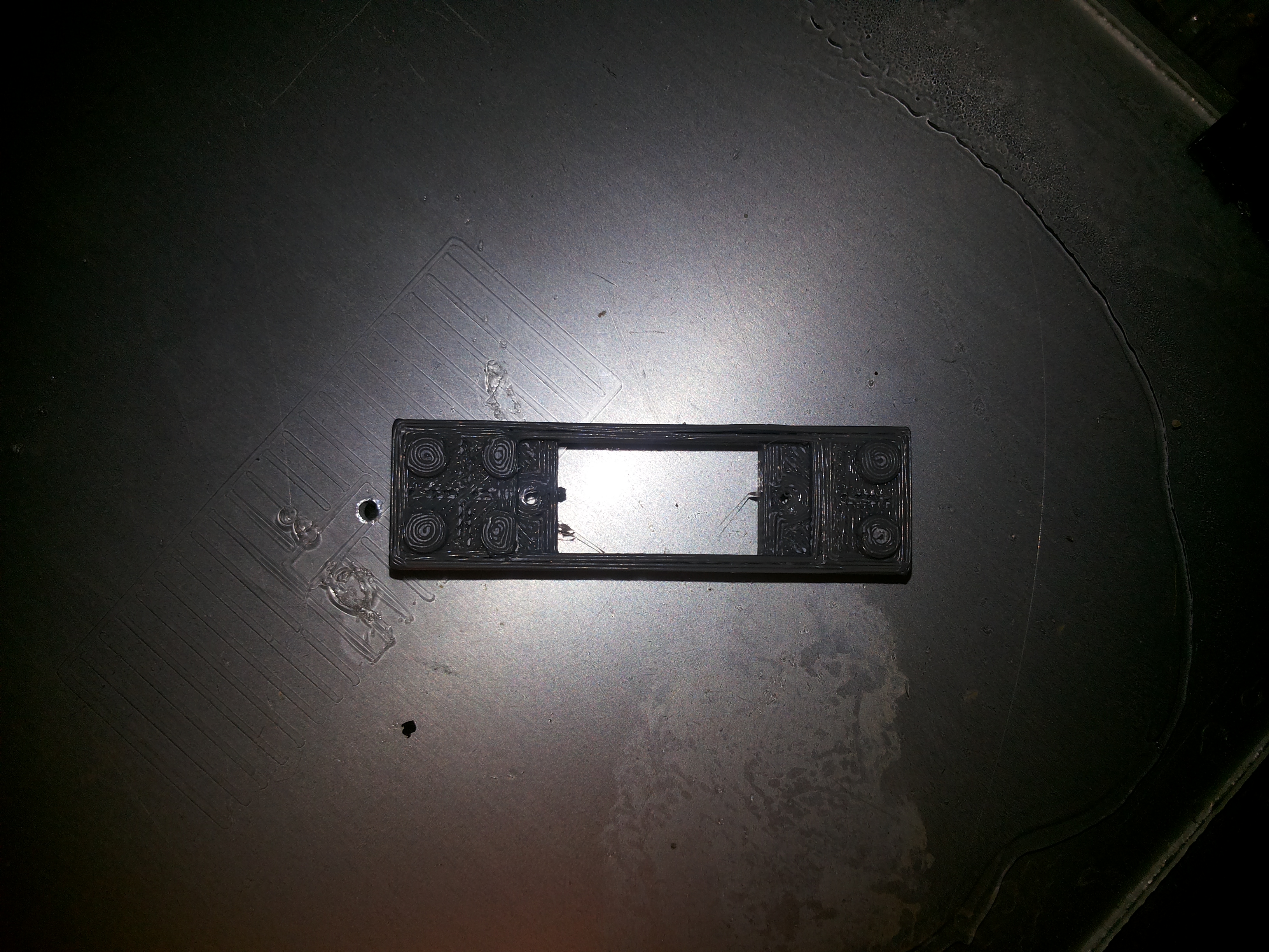

Товарищ попросил распечатать крепление сервопривода. Дал ссылку http://www.thingiverse.com/thing:757713 Скачал, кинул СТЛ-файл в куру, получил очень маленькие размеры. Оригинальный файл от Автодеск Инвентора открыл в Максе. Нашел свой китайский аналог Лего. Прикинул размеры. В Максе все открылось правильно. Пересохранил в СТЛ.

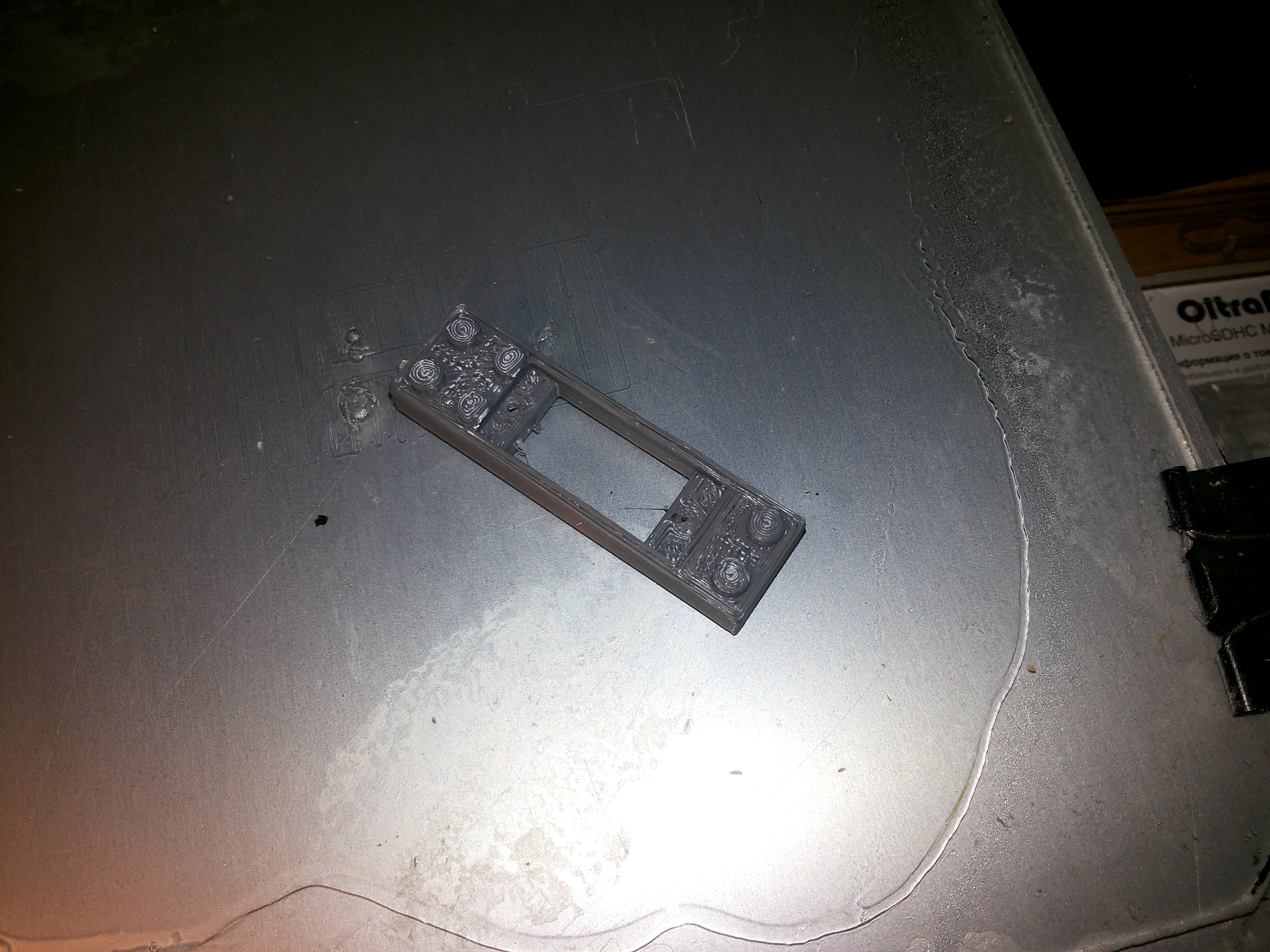

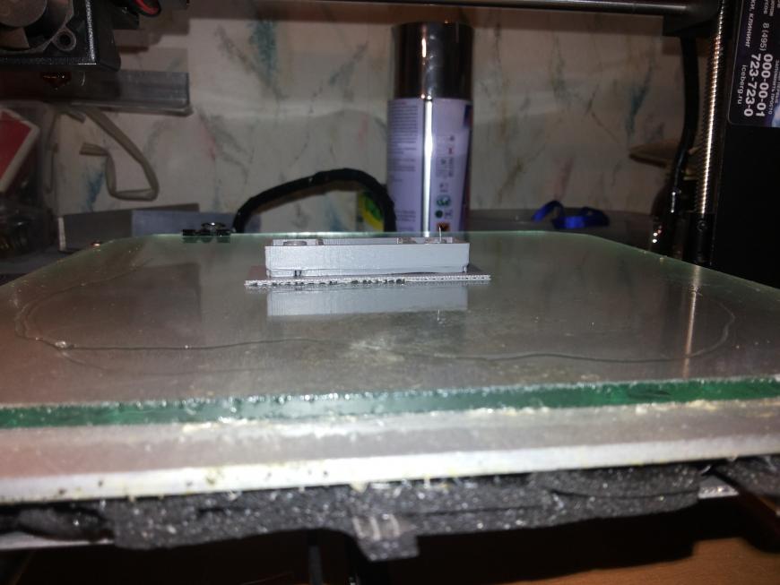

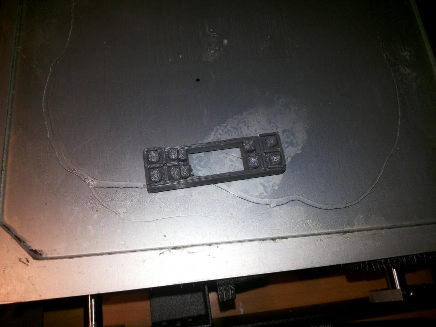

Все бы хорошо, но давно не печатал, и как-то у меня взялась цифра толщины слоя печати в 0.02 мм. Подложку печатает, а дальше какая-то чушь лезет... Закончилось все вопросом здесь:http://3dtoday.ru/questions/support-print-abs-bestfilament-and-kura Нарисовал собственную поддержку из кубиков. Оставил небольшую толщину-зазор между подержкой и деталью и распечатал...
Пластик АБС, Томск, Bestfilament
Температуру экструдера сделал 250 градусов. Стол на максимум (100 градусов), на стекле 80 граусов обычно
Лак для волос на холодный стол.
Первый слой по стеклу на минимальной скорости (интенсивность 30-40%)

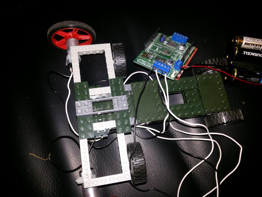

Вот результаты:Часть поддержки уже удалилБез поддержкиСамое интересное. Достал свою тележку для опытов из китайского Лего, примерил. Хорошо подошло... Как родное. Только сверху не пробовал ничего ставить.
