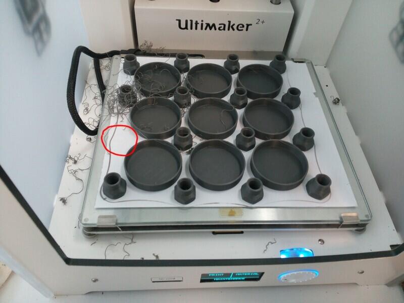

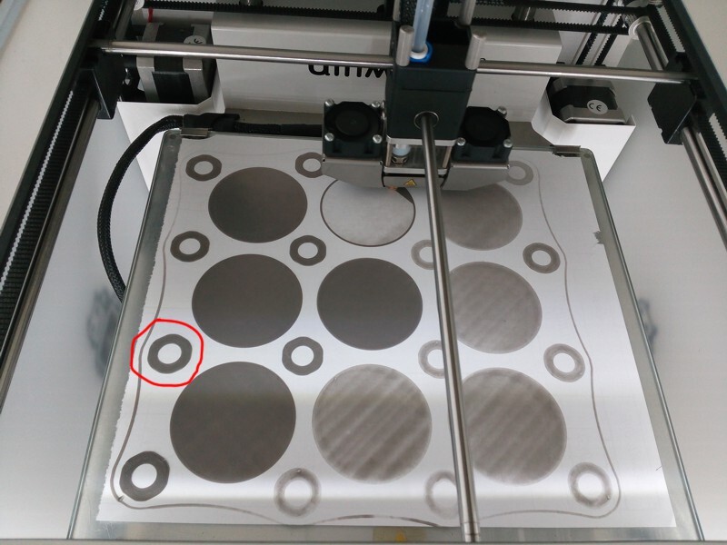

Начало печати деталей. Сейчас печатается второй слой. Обратите внимание на место обведённое красным.
Окончание печати. На том же самом месте деталь отсутствует - её сбило при печати. Сказалась недостаточная адгезия детали.
