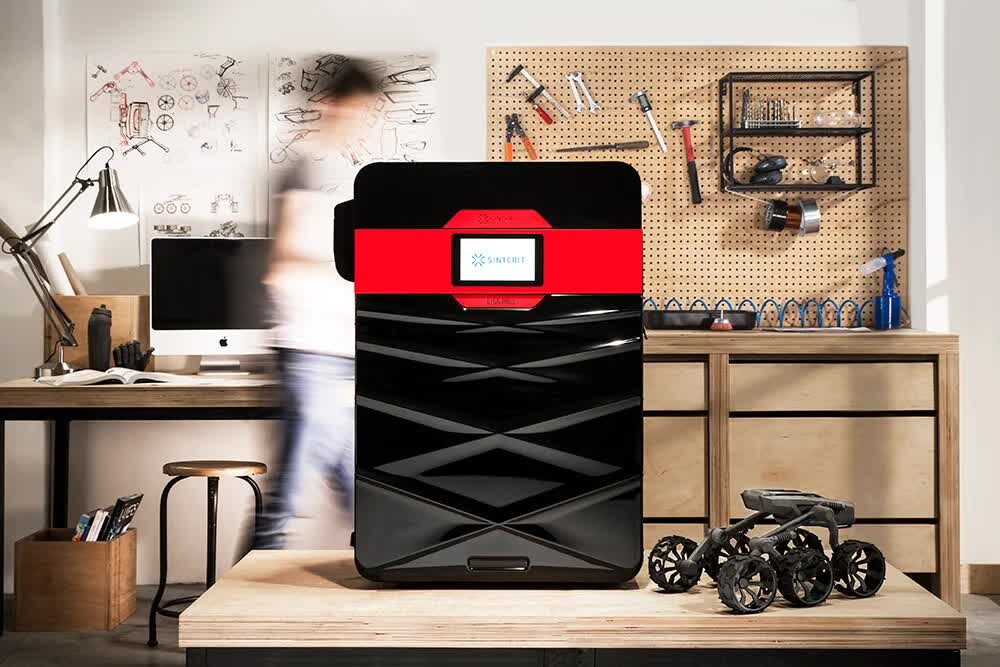

Sinterit Lisa Pro
Первый взгляд:
  • Максимальная область печати: 110x160x245 мм
  • Минимальная толщина слоя: 0.075 мм
  • Тип лазера: Диод 5Вт
  • Материалы: PA12, PA11, TPU, TPE
Sinterit, польский производитель 3D-принтеров, основываясь на своей предыдущей машине Lisa, представил Sinterit Lisa Pro. Его простая установка plug-and-play не требует дополнительной калибровки, что делает Lisa Pro удобной для новичков.
Благодаря новой встроенной азотной камере старшая сестра Lisa расширяет список совместимых материалов, открывая новые возможности. Если вы хотите печатать самыми разными материалами, от сверхпрочных до гибких, Lisa Pro выделяется среди других. Sinterit предлагает семь порошков и возможность использования материалов сторонних производителей, поэтому они имеют самый широкий ассортимент материалов на рынке настольных SLS устройств.
SLS 3D принтеры - руководство для покупателя
Lisa Pro также обладает увеличенным максимальным объем печати по сравнению с предыдущей моделю Lisa, которая составляет 110x150x245мм. При этом Lisa Pro сохраняет размеры настольного устройства. Благодаря новому и улучшенному “железу” Lisa Pro обеспечивает впечатляющую детализацию при минимальной толщине слоя всего 75 микрон.
Все эти улучшения имеют свою цену. Цена Lisa Pro примерно 14 500 долларов, и это намного выше, чем у её младшей сестры, к тому же эта стоимость только для самого принтера. Добавление сита для порошка и пескоструйных аппаратов увеличивает общую стоимость до более чем 17 000 долларов.
Sinterit Lisa Pro, без сомнения, очень перспективный принтер с большими размерами печати и хорошей детализацией. Возможность рециркуляции порошка и низкий расход материала могут быстро компенсировать более высокую начальную стоимость.

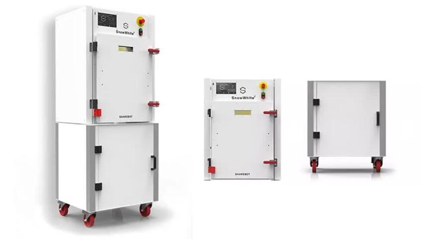

Sharebot SnowWhite 2
Первый взгляд:
  • Максимальная область печати: 100x100x100 мм
  • Минимальная толщина слоя: 0.05 мм
  • Скорость печати: 35 мм/ч
  • Тип лазера: 14Вт CO₂
Sharebot SnowWhite 2 - это обновление предыдущей модели от компании SnowWhite. Его CO2-лазер дает ему возможность печатать с использованием более широкого спектра материалов, включая PA12, PA11, TPU, а также армированные (усиленные) порошки, содержащие такие добавки, как углеродное волокно, стекло и алюминий.
Sharebot SnowWhite 2, ориентированный на исследовательские центры и отделы исследований и разработок, прост в использовании благодаря автономному пользовательскому интерфейсу «в один клик», настройка которого занимает всего 10 минут. Он отличается улучшенной системой контроля температуры, обеспечивающей высокую долговечность и детализацию поверхности. Он также имеет дополнительный модуль контроля атмосферы, совместимый как с азотом, так и с аргоном, что исключает пожелтение напечатанных деталей.
При цене чуть менее 40 000 долларов,этот принтер является относительно дорогим по сравнению с другими настольными SLS 3D-принтерами. Он имеет небольшой объем сборки 100x100x100мм, что делает его одним из самых маленьких SLS 3D-принтеров на рынке.
Хотя стоимость этого устройства может показаться немного высокой для системы с таким ограниченным размером, реальная ценность Sharebot SnowWhite 2 заключается в его способности печатать с использованием различных термопластичных порошков, что позволяет пользователям создавать превосходные прототипы и детали.
