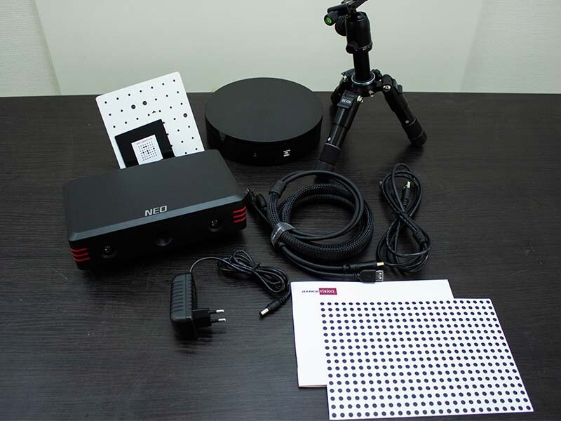

Комплектация и внешний вид
RangeVision Neo можно сказать младшая модель в линейке, поэтому без сравнений с моделью Spectrum не обойтись.

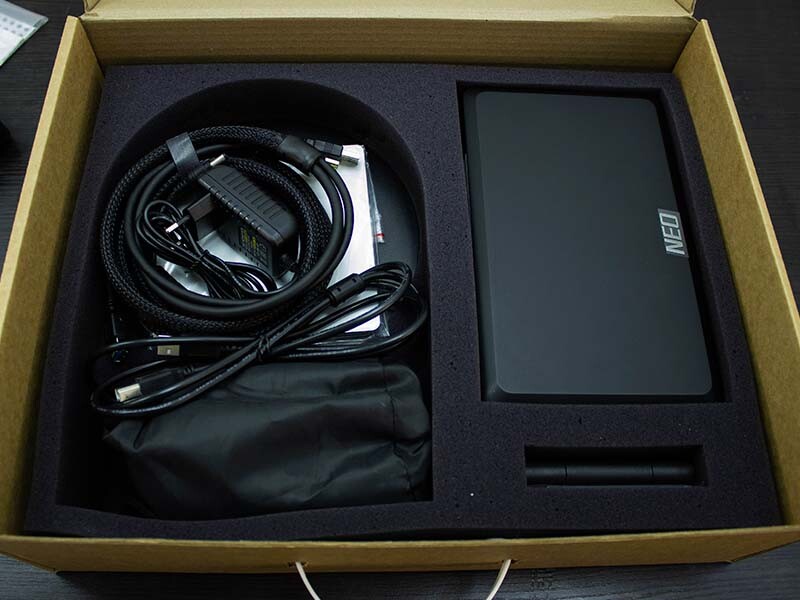

Как и в случае с моделью Spectrum, у старых ревизий Neo был защитный кейс для переноски, теперь же, его нет, устройство поставляется в аккуратной сегментированной коробке. RangeVision - верните кейсы(пожалуйста)!

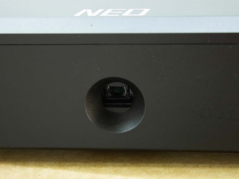

В плане того, что лежит внутри коробке, Neo отличается от Spectrum (совсем чуть-чуть). Теперь в комплекте нет камер, но, конечно, основной проекционный модуль на месте, и его дизайн, кстати, намного компактнее и аккуратнее чем у старшей модели. Естественно, раз нет камер, нет и планки для установки этих самых камер. Стандартные комплектующие, вроде калибровочной панели, подставки для панели и кабелей - присутствуют. У модели Spectrum в комплекте был полноразмерный штатив, у Neo это небольшой трипод от компании Bexin.

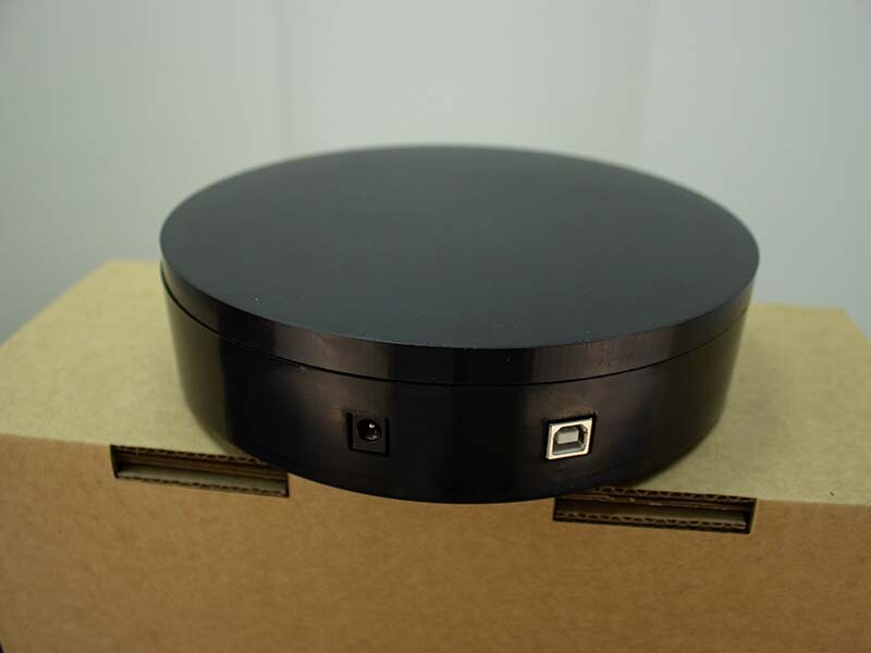

Вишенка на торте размером с торт - поворотный стол, диаметром в 20 см, который выдерживает нагрузку до 20кг.

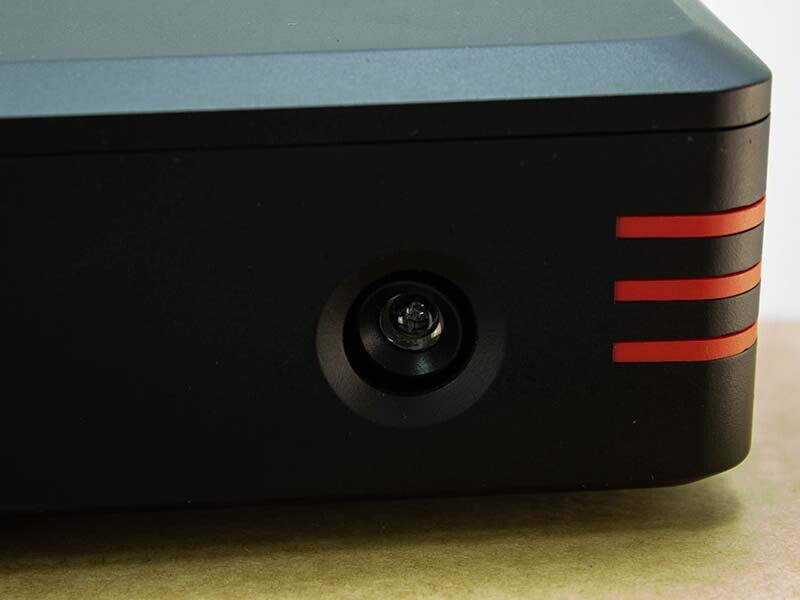

Neo обладает зоной сканирования 200x150x150 мм, и сюрприз-сюрприз, оснащен двумя камерами с разрешением 2мп, которе встроены в основной проекционный модуль. Так что да, RangeVision Neo, так же как и Spectrum, способен захватывать цвета.

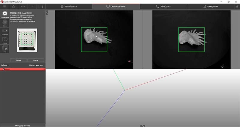

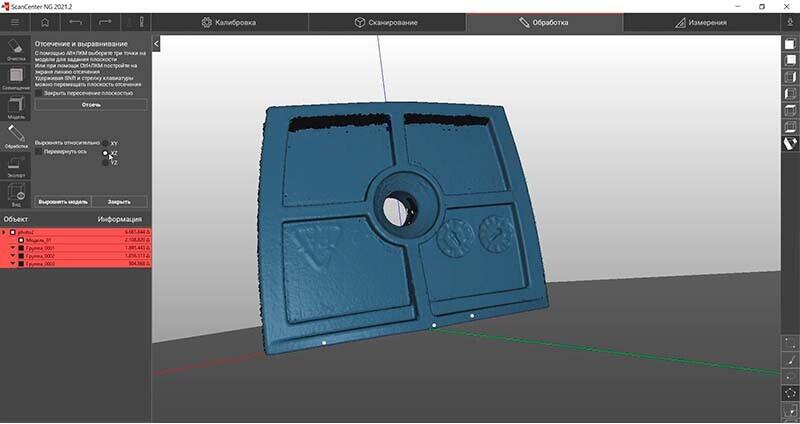

Вместе со сканером вы получаете оригинальное программное обеспечение RangeVision ScanCenter, которое помогает быстро обрабатывать полученные данные.
Активация программы происходит через электронный ключ который поставляется в комплекте.
Обзор 3D сканера RangeVision Neo бюджетный избранныйОбзор 3D сканера RangeVision Neo бюджетный избранныйОбзор 3D сканера RangeVision Neo бюджетный избранный
ПО у RangeVision отличное, во-первых, полностью на русском языке. Во-вторых, программа поможет вам на каждом этапе сканирования, просто и понятно подсказывая что нужно делать.
И конечно Отличная техническая поддержка которая быстро ответит на ваши вопросы.

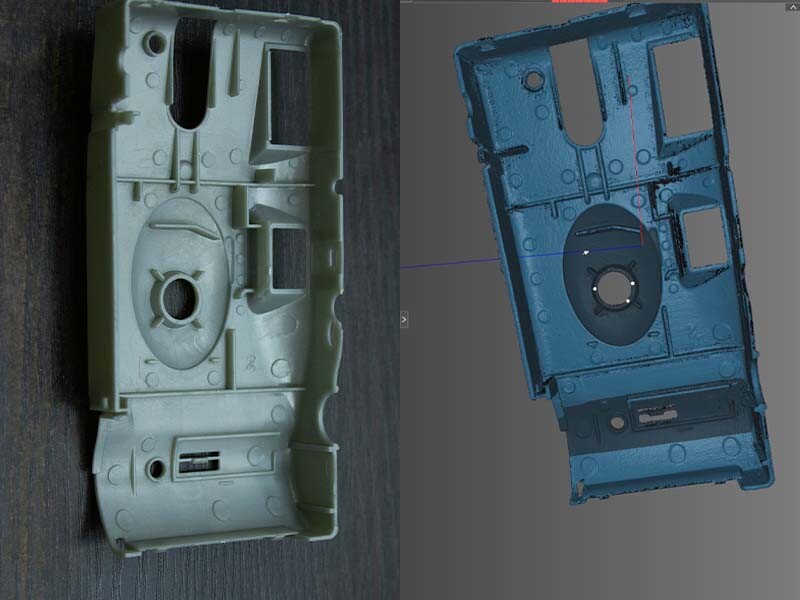

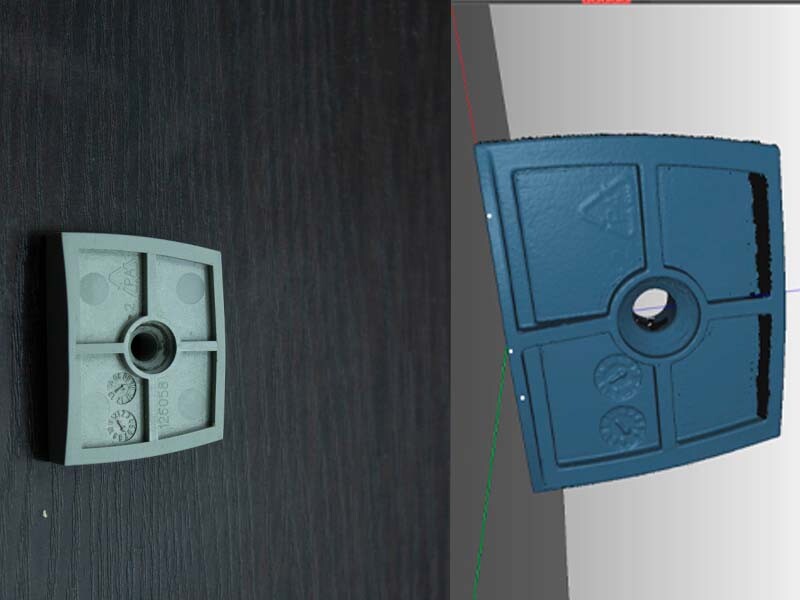

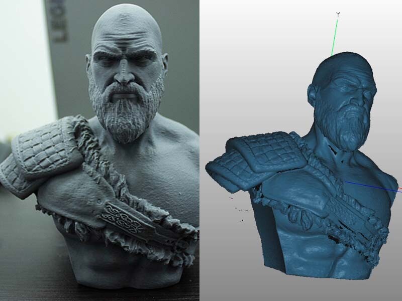

Примеры
