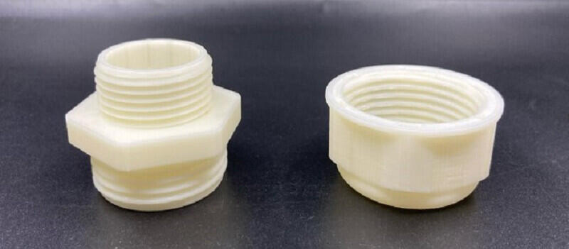

Jiangsu Maxdao Technology Co., Ltd. является исследователем и разработчиком в области коммуникационных технологий, а также производит оборудование связи. В своей работе компания часто проводит проверку собираемости компонентов и печатает достаточно много прототипов.
Задача: Печать элементов с резьбой. Резьбы должны совпадать друг с другом с соблюдением требований к точности.
Материал печати: ABS, для печати потребовалось 31,81 г материала.
Время печати: 5 часов 45 минут.
На что способен FlashForge Creator 4
Комментарий заказчика: ранее заказчик изготавливал образцы деталей с помощью аутсорсинговой печати и считал, что логистика занимает слишком много времени. Поэтому компания приняла решение приобрести собственное оборудование. Предыдущие детали печатались по технологии SLA, а материалы были хрупкими и легко деформируемыми, поэтому их можно было использовать только для простой сборки. Недостатком SLA печати стало и то, что через некоторое время пробы нельзя использовать повторно. Более того, постобработка SLA отпечатков хлопотна, и требует множества этапов для придания поверхности изделия необходимых качеств.
После получения деталей, напечатанных с помощью Flashforge Creator 4, клиент сказал, что ожидаемые эффекты в основном достигнуты, и две детали имели хорошую детализацию, поэтому легко собирались. В отличие от SLA печати для тестовой сборки, FDM печать позволяет выполнить функциональные испытания. Конечные продукты изготавливаются из ABS пластика методом литья под давлением. В ассортименте FlashForge есть не только материал ABS, но также полиамид, поликарбонат и волокнистые композитные материалы с лучшими характеристиками. Печать на Creator 4 может не только помочь заказчику пройти сборочные испытания, но и провести другие функциональные испытания продуктов.

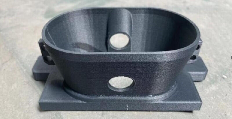

Компания Bosch Power Tools (China) Co., Ltd. является ведущим производителем электрооборудования для профессиональных строителей. Проверка компонентов электроинструмента - один из важных этапов разработки новых продуктов.
Задача: Изготовление неподвижного кронштейна двигателя электроинструмента с тонкими стенками, минимальная толщина стенки 0,5 мм. Деталь должна быть прочной и иметь точно расположенные отверстия для сборки.
Материал для печати: PET-CF, для печати потребовалось 110 г.
Время печати: 17 часов 39 минут.
Описание кейса: Bosch Power Tools, как один из ведущих мировых производителей инструментов, предъявляет особые требования не только к структурным и функциональным испытаниям, но и к производительности при выборе материалов в процессе исследований и разработок.
Для этого образца компания выбрала материал PA6-GF для печати на SLS принтере и материал PET-CF для печати на Creator 4 для контрольных испытаний. По сравнению с PA6-GF стоимость использования PET-CF снижается на 65%. После получения образца специалисты Bosh сравнили его и сообщили, что точность большого корпуса аналогична модели, напечатанной на SLS 3D принтере, а точность и толщина стенки малой торцевой пластины лучше, чем те, которые изготовлены на SLS оборудовании. Клиент указал, что образец, напечатанный с помощью SLS, необходимо очистить от заусенцев перед использованием. Деталь, изготовленная на Creator 4, практически не имела заусенцев, а качество поверхности было настолько хорошим, что деталь можно было использовать напрямую без дальнейшей обработки.

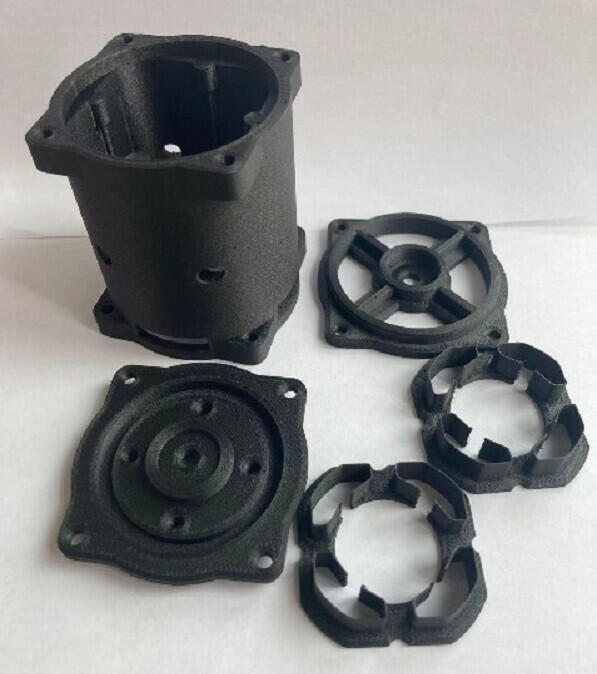

Компания Zhejiang PanGood Power Technology Co., Ltd. занимается разработкой и производством двигателей дискового типа, а также ведет работы по интеграции и оптимизации редукторов, контроллеров и сопутствующих деталей. Производитель является одним из крупнейших в Китае.
Задача: Печать вилки переключения для проведения функциональных, смазочных и структурных испытаний. Главным требованием является полнотельная печать без пустот внутри, чтобы обеспечить достаточную прочность для испытаний.
Материал для печати: PET-CF, для печати 1 изделия потребовалось 250 г.
Время печати: 26 часов 42 минуты.
Комментарий заказчика: «Мы привыкли использовать аутсорсинговую печать с технологией SLS, и у нас не было достаточного количества материалов для выбора. Иногда механические характеристики используемых материалов не могут удовлетворить наши потребности, так как они легко ломаются или деформируются в процессе транспортировки и испытаний. Узнав о материалах PET-CF и их характеристиках от Flashforge и увидев первые печатные образцы, предоставленные ими, мы решили, что стоит попробовать». В результате испытаний деталей, напечатанных на FlashForge Creator 4 производитель смог устранить критические моменты в производстве и проектировании компонента.

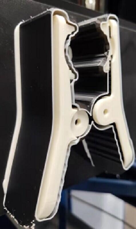

Производитель ShelterLogic China (Ningbo) Co., Ltd. ведет бизнес в сфере товаров для активного отдыха. Продукция компании должна соответствовать условиям повышенной эксплуатационной нагрузки.
Задача: Печать прототипа уличного зажима для полотенца, который будет проходить тестирование на открытом воздухе. Требования к изделию заключаются в точности - для отверстия 0,15 мм, для пряжки - 0,2 мм. Также конструкция должна быть прочной, без трещин и деформаций. Особое внимание производитель обращает на внешнюю эстетику - деталь должна выглядеть деликатно и иметь устойчивость к ультрафиолетовому излучению.
Материал для печати: ASA, PA-CF, PLA-CF, для печати потребовалось 105 г.
Время печати: зажим для полотенец 4 часа 20 минут, труба с тремя отверстиями 4 часа 40 минут.
Комментарий заказчика: Основными образцами печати являются прототип уличного зажима для полотенца, соединитель вращающегося вала стула для улицы и прототип ручки стула (400 мм). Поскольку зажим для полотенца для улицы должен быть устойчивым к ультрафиолетовому излучению, для печати был выбран материал ASA. Соединитель вращающегося вала напечатан материалом PLA-CF, который может выдерживать небольшое трение между компонентами. Заказчик очень доволен образцами, напечатанными из PLA-CF, и считает, что их можно использовать напрямую (трехходовые трубы, напечатанные из PLA-CF, устанавливались непосредственно на стулья), с высокой точностью сборки и хорошим качеством поверхности.
Ранее используемая аутсорсинговая печать не устраивала компанию по причине возможных рисков утечек конфиденциальной информации, а также длительному времени изготовления прототипов. Компания сделала выбор в пользу приобретения собственного оборудования, чтобы иметь возможность сэкономить средства и время на печать необходимых деталей.
