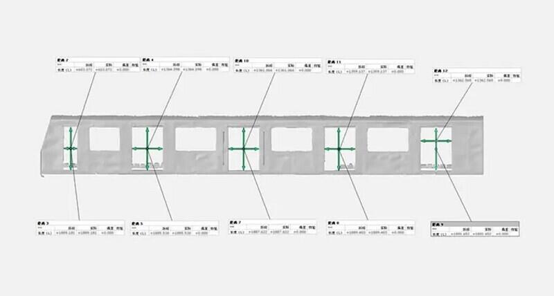

После полного 3D сканирования кузова вагона метро инженеры получили 3D данные и сравнили их с исходной моделью, чтобы проверить деформацию. Благодаря программному обеспечению 3D ScanViewer, которое идет в комплекте с KSCAN Magic, производитель получил точный и понятный отчет об инспекции, который поможет в обслуживании.

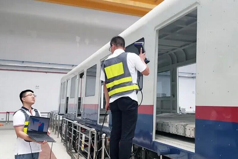

Многофункциональный 3D сканер KSCAN Magic позволяет без дополнительного оборудования выполнять сканирование крупных объектов.
В этом проекте была активно задействована встроенная функция фотограмметрии, которая позволила получить точные результаты измерений вагона длиной около 20 метров.
Фотограмметрия помогает запечатлеть весь объект и служит основой для дальнейшего детального сканирования. Это обеспечивает точность сбора данных и уменьшает ошибки выравнивания.

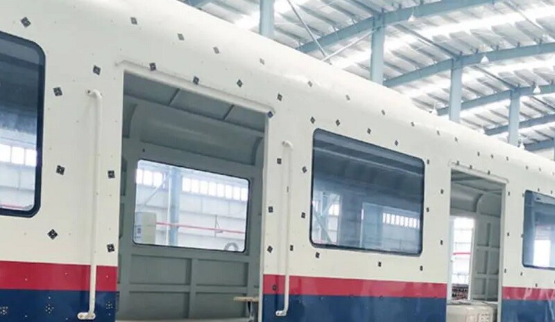

Для сканирования без высокой детализации был выбран режим с использованием инфракрасного подсвета. Благодаря области сканирования 1440x860 мм инженерам понадобилось меньше времени на подготовку и сам процесс - для сканирования потребовалось меньше светоотражающих маркеров, также снизилось и количество сеансов сканирования.

После сканирования кузова автомобиля все 3D данные были импортированы в программное обеспечение для создания интуитивно понятного отчета. Легко считываемые показатели деформации, представленные в отчете, позволяют сделать выводы о состоянии вагона и рассчитать соответствие показателей нормам и стандартам.
