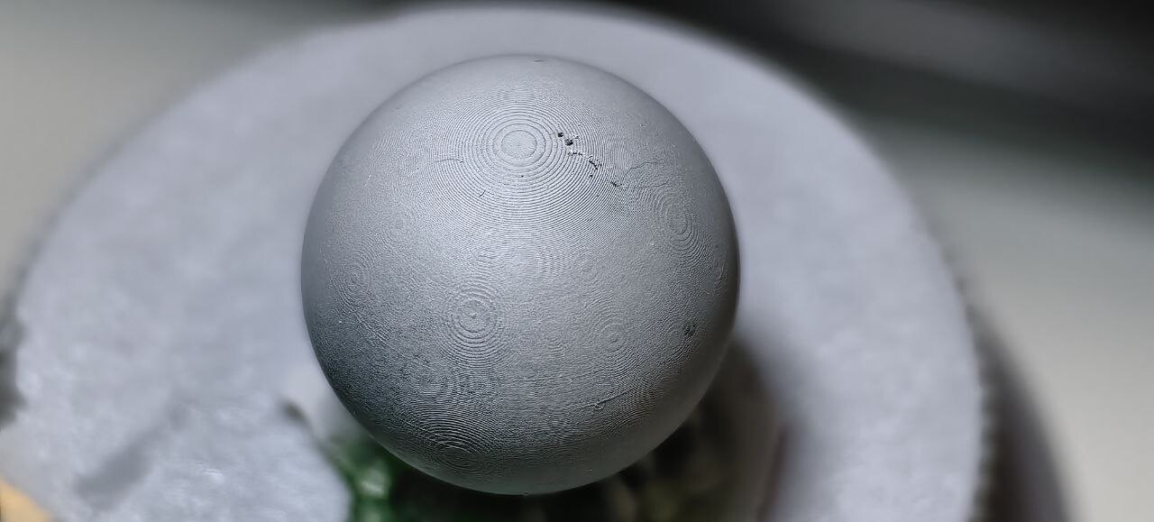

Недавно я тут спрашивал, являются ли нормой такие слои при фотополимерной печати:

Итак, переходим к тесту. Цель - не вдаваясь в технические подробности и теорию на простом примере показать результат.
Тестовая модель печаталась на принтере Anycubic Photon Mono 2, прозрачной зеленой смолой Anycubic Standard слоем 0.035мм со следующими настройками:
Тестовая модель представляет собой простую высокополигональную сферу диаметром 2см. Для лучшей передачи деталей сфера слегка загрунтована.
Тест №1. АА выключен.
Видим такую картину:
Как и в примере из предыдущего вопроса - концентрические окружности по всем поверхностям.

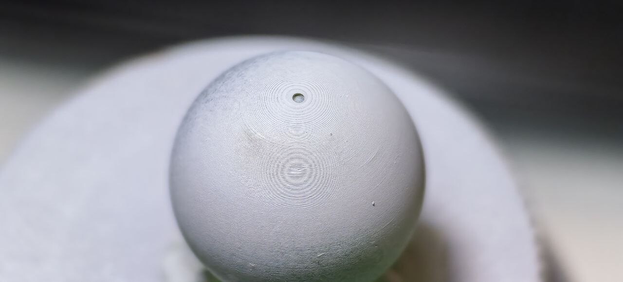

Тест №2. АА level = 4, Gray level = 1.
Тут картина уже меняется:
Сверху слои по прежнему видны, на боковых поверхностях, близких к верхней точке сферы, концентрические окружности еще видны, совсем сбоку - уже практически нет. Наблюдается только небольшая горизонтальная слоистость. Идем дальше.
Тест №3. AA level = 8, Gray level = 1.
Тут видим, что результат стал еще лучше:
Даже сверху слои практически еле различимы, боковая поверхность практически идеальная. Меня такой вариант в целом устроил и дальше я не стал экспериментировать. Каждая сфера печаталась почти три часа, стало жалко времени. Теперь переходим к вопросу о деталях.
