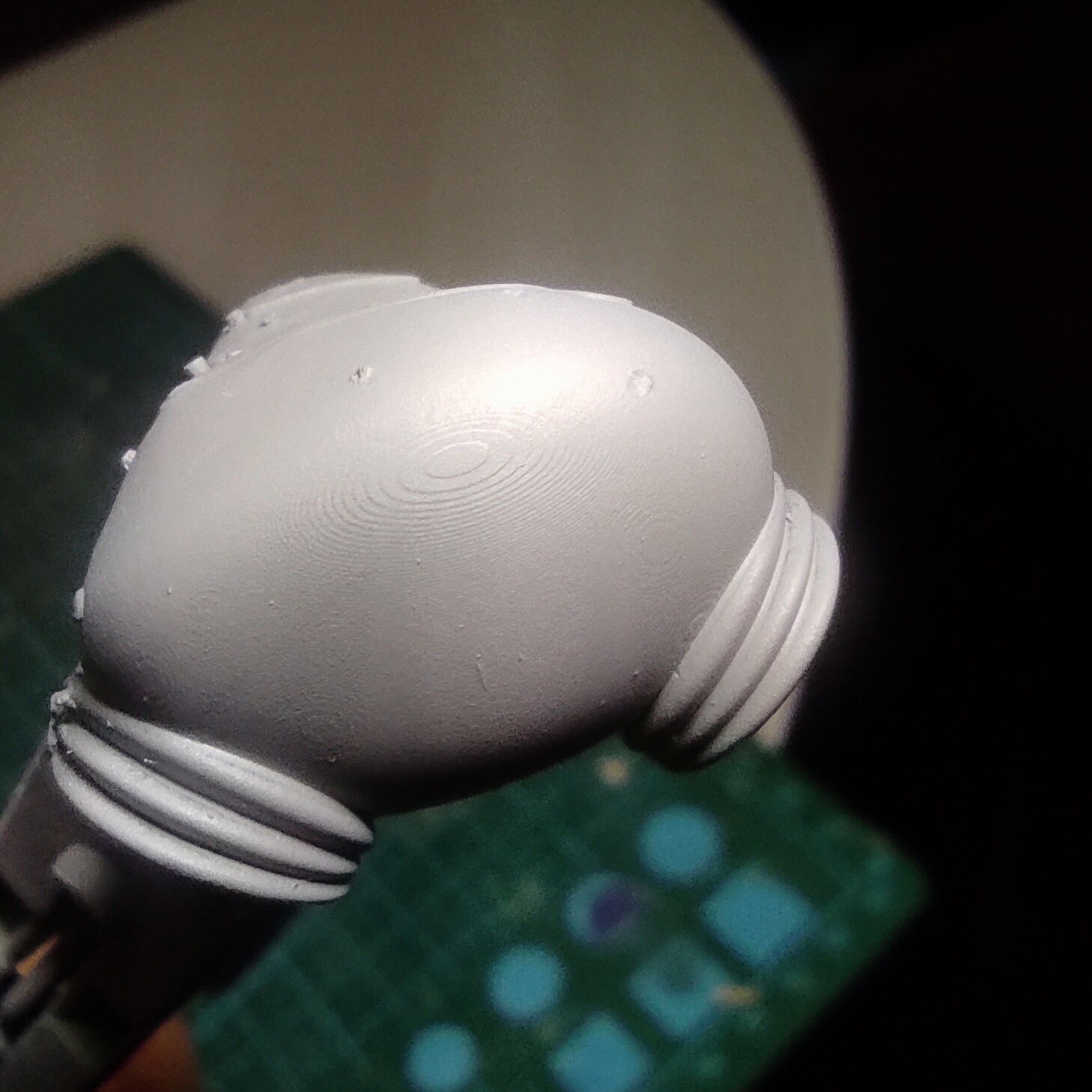

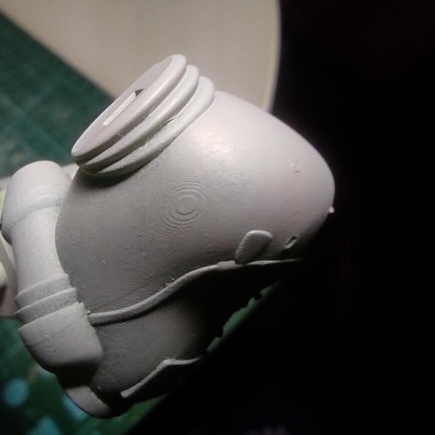

Видимые слои на всех поверхностях это норма или нет?
Всем привет. Понимаю что вопрос ламерский но всё же. Я в фотополимерной печати совсем новичок, принтер есть уже давно а печатать (точнее, готовиться к печати) увы пока некогда.
На днях тут решил распечатать одну из своих моделек, у нее довольно много сферических поверхностей. И практически везде видны слои.
С одной стороны, в теории я понимаю откуда они берутся и почему, но с другой - переходя на фотополимерную печать я не предполагал, что мне ровно так же придется доводить практически все поверхности до гладкого состояния. Люди то вон красивые модельки выкладывают:)
Наверное можно поиграться с АА, вроде мой принтер что-то такое умеет, но Личи зависает насмерть при попытке нарезать файл с АА, а в Читу ещё не пробовал. Плюс печатал на дефолтном профиле из Личи слайсера на тех параметрах, на которых печатает больше всего людей для моей смолы. Может там что не так. Есть какие-то параметры, которые влияют на слои кроме угла между печатаемой плоскостью и осями принтера?:)
Собственно, вопрос (см. фото). Это норма, смириться и браться за шкурку, или все же какими-то настройками можно поправить положение? Спрашиваю, потому что между моими попытками проходит несколько дней, как появляется свободное время, может получится на чужом опыте ускорить процесс:)
Как уже говорил, настройки дефолтные из Личи для моей смолы, из запомнившегося - слой 0,035, пауза перед засветкой или после (light off delay) 1 секунда, лифты-ретракты что-то около 4-6 мм. Засветка слоя 2,25, основы около 20. Смола - зелёная прозрачная эникубик.
На фото ничего не обрабатывал, задул грунтом чтобы лучше было видно.
