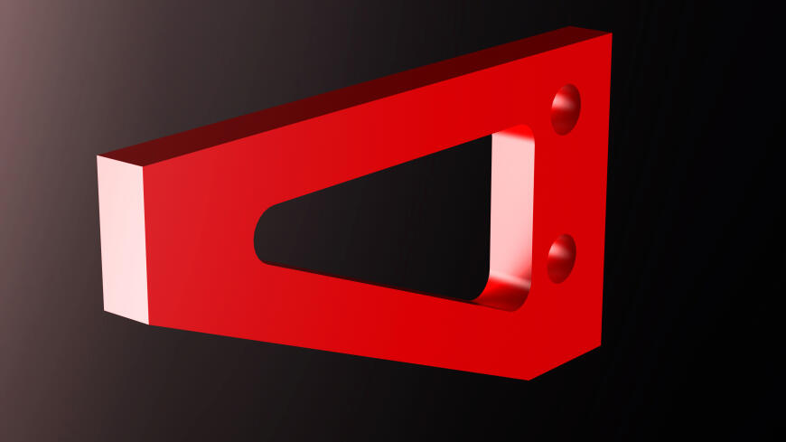

Кронштейн после параметрической оптимизации.
Параметрическая оптимизация - это один из основных инструментов CAE. Эта оптимизация заключается в последовательном переборе вариантов конструкции, создаваемых автоматически на основе предварительной CAD-модели и удовлетворяющих условиям, сформированным инженером. При этом характеристики изменяются дискретно.
Целью перебора является поиск варианта с самым оптимальным сочетанием изменяющихся характеристик по предварительно заданному критерию (например, минимизации массы детали).
Параметрическая оптимизация позволяет серьёзно экономить время проектирования по сравнению с аналитическим решением. Но при этом параметрическая оптимизация не может дать тот же результат, что и аналитические расчёты.

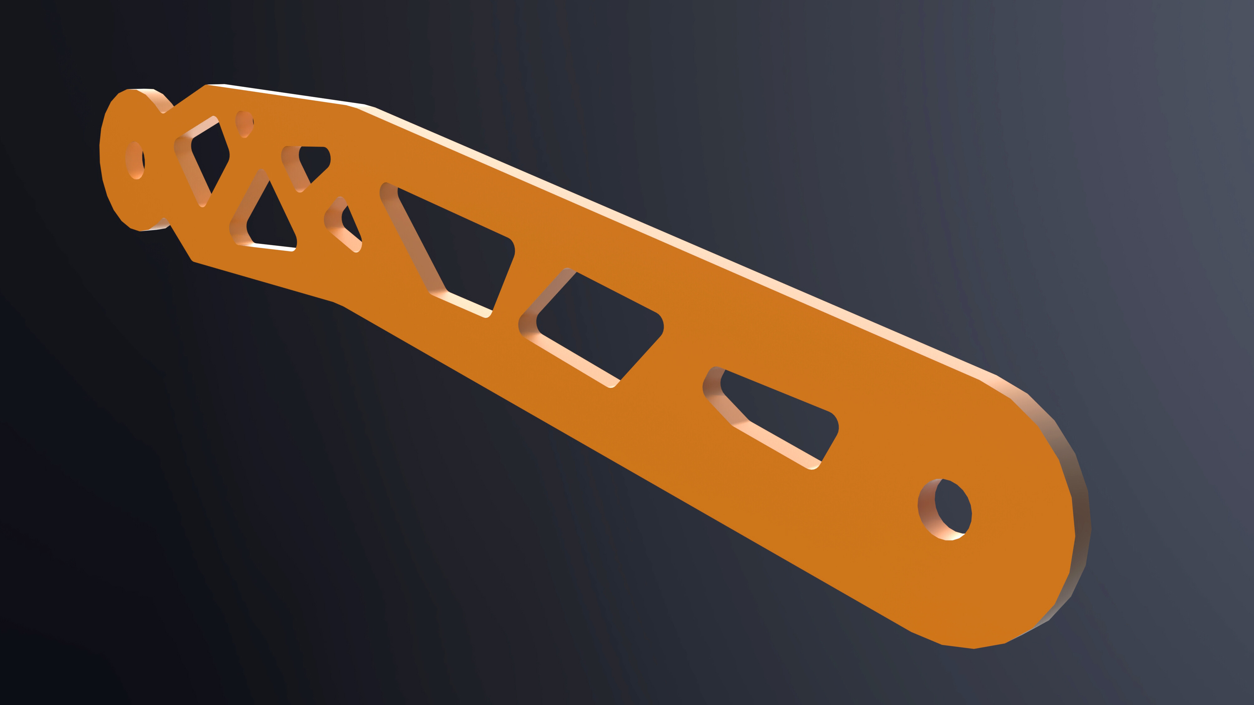

Опорный рычаг после топологической оптимизации.
Наиболее мощный и интересный инструмент CAE - это топологическая оптимизация конструкции.
Топологическая оптимизация - это компьютерное исследование распределения материала в проектной области в критериях оптимальности, заданных инженером.
Целью такой оптимизации является весьма серьёзное снижение массы по заданному критерию прочности. В данном примере деталь создана под обработку резаньем и подготовлена для последующей обработки в CAM.
Развитие 3D-печати серьёзно снизило ограничения на геометрию деталей. Это выводит топологическую оптимизацию на передовую современной технической деятельности.
