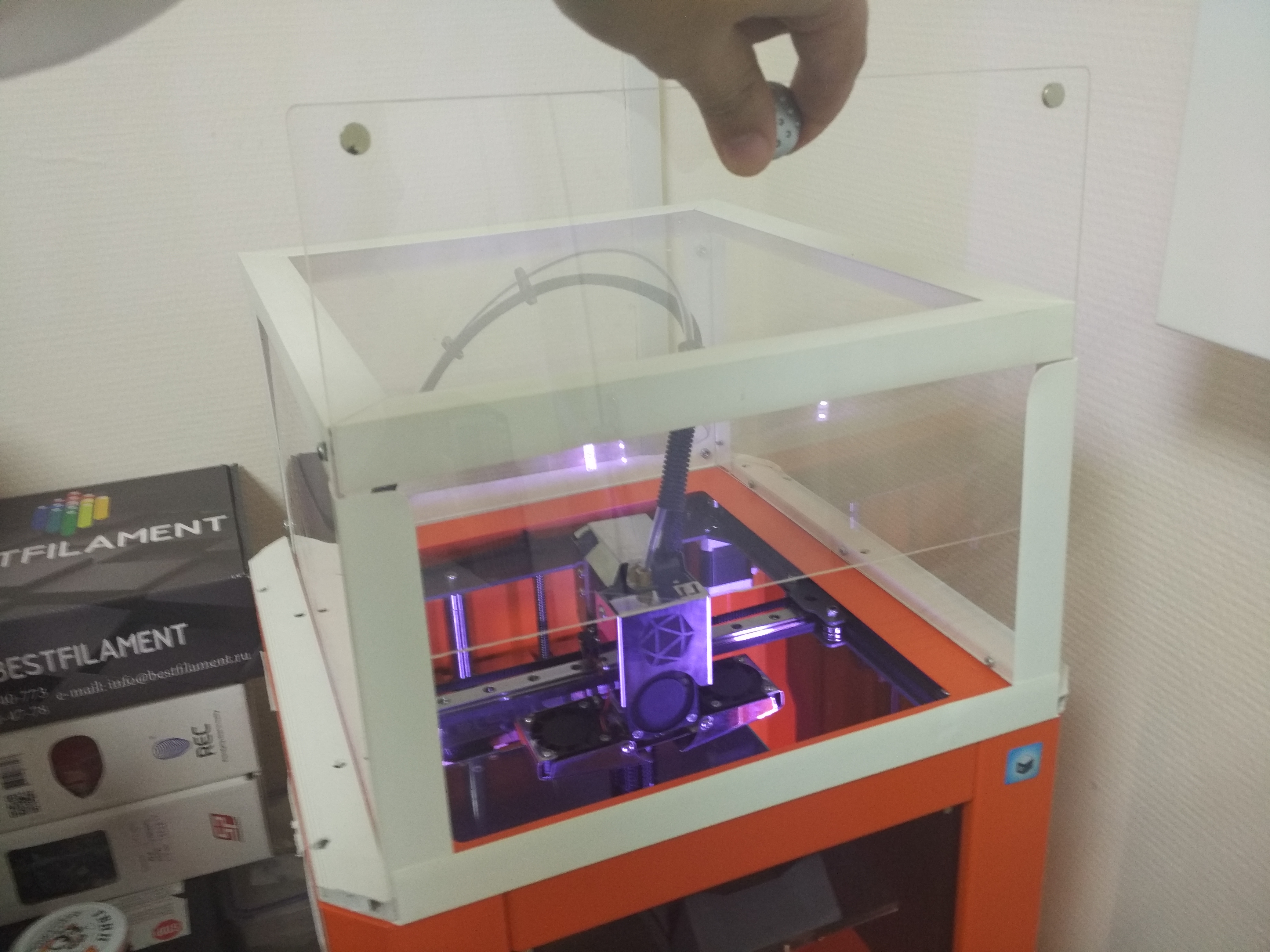

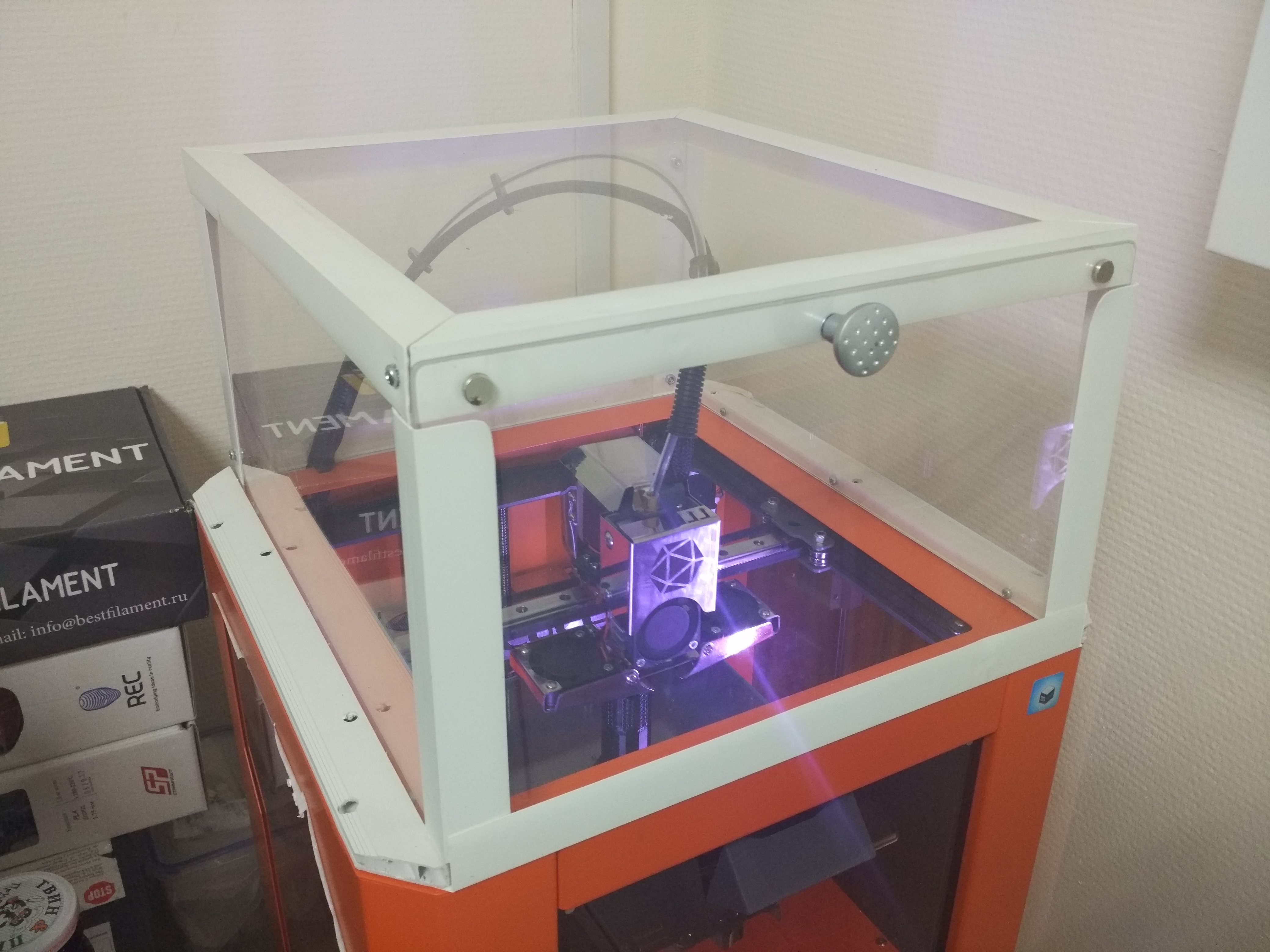

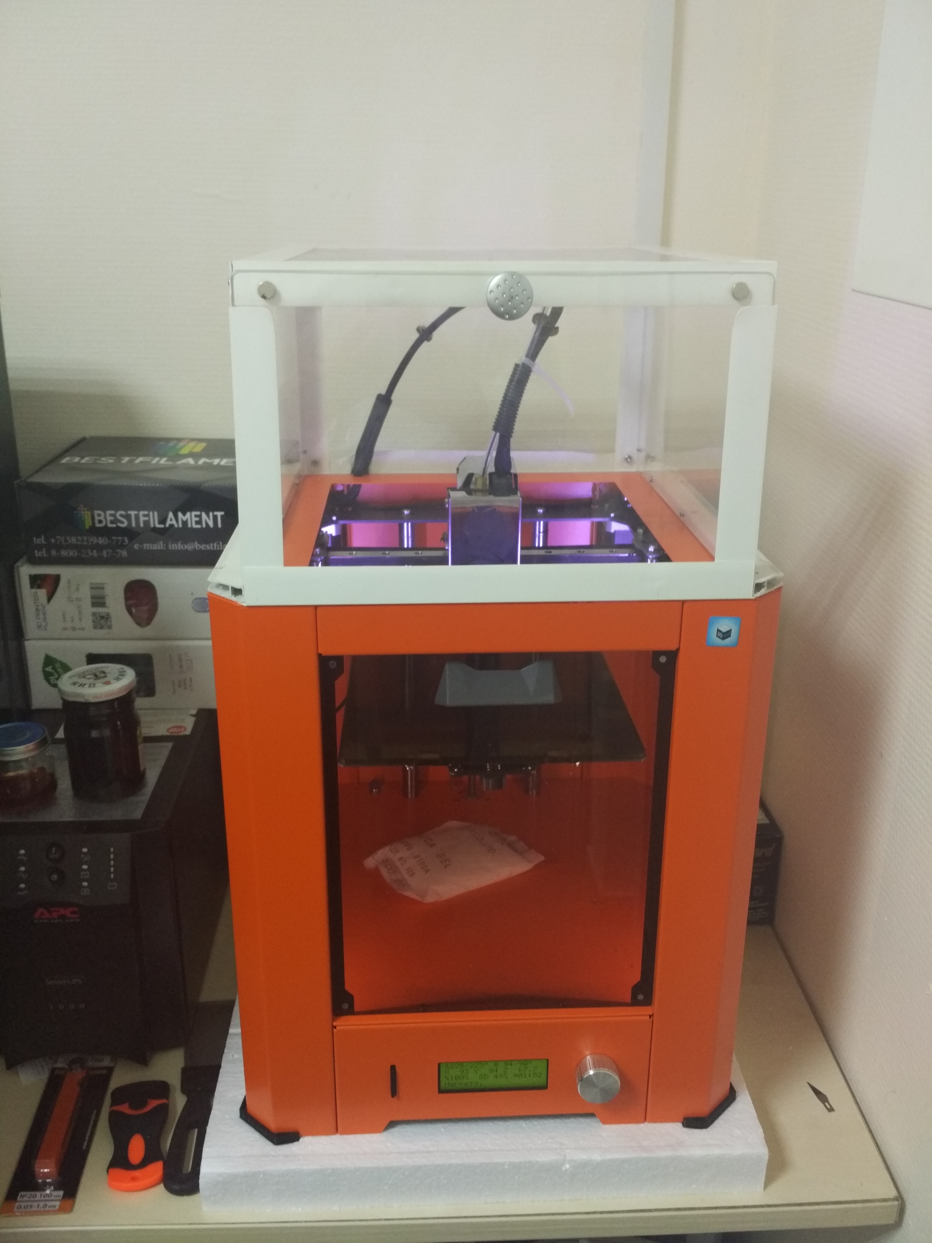

Посмотрел обзоры, почитал, выяснил недостаток - безбашенность (нет крышки сверху). Соответственно, при печати ABS эффект парника не полноценный. Прочитав статью соседа по сайту (Susic), решил смастерить себе термокамеру. Благо, после ремонта остались куски оргстекла, уголки и прочие ништяки. В итоге получилось вот такое инженерное чудо:
Hercules - первые впечатления и пара доработок
Наглухо закрытую крышку делать - гиблое делог, поэтому передняя стенка сделана в виде гильотины, на углах магниты, внутри ещё одни. Держат крепко. Механизм такой:
Термоизоляция шикарная. При работе внутри можно выращивать огурцы. Не знаю, насколько это было нужно, но на всякий случай внутри живёт мешок силикагеля.

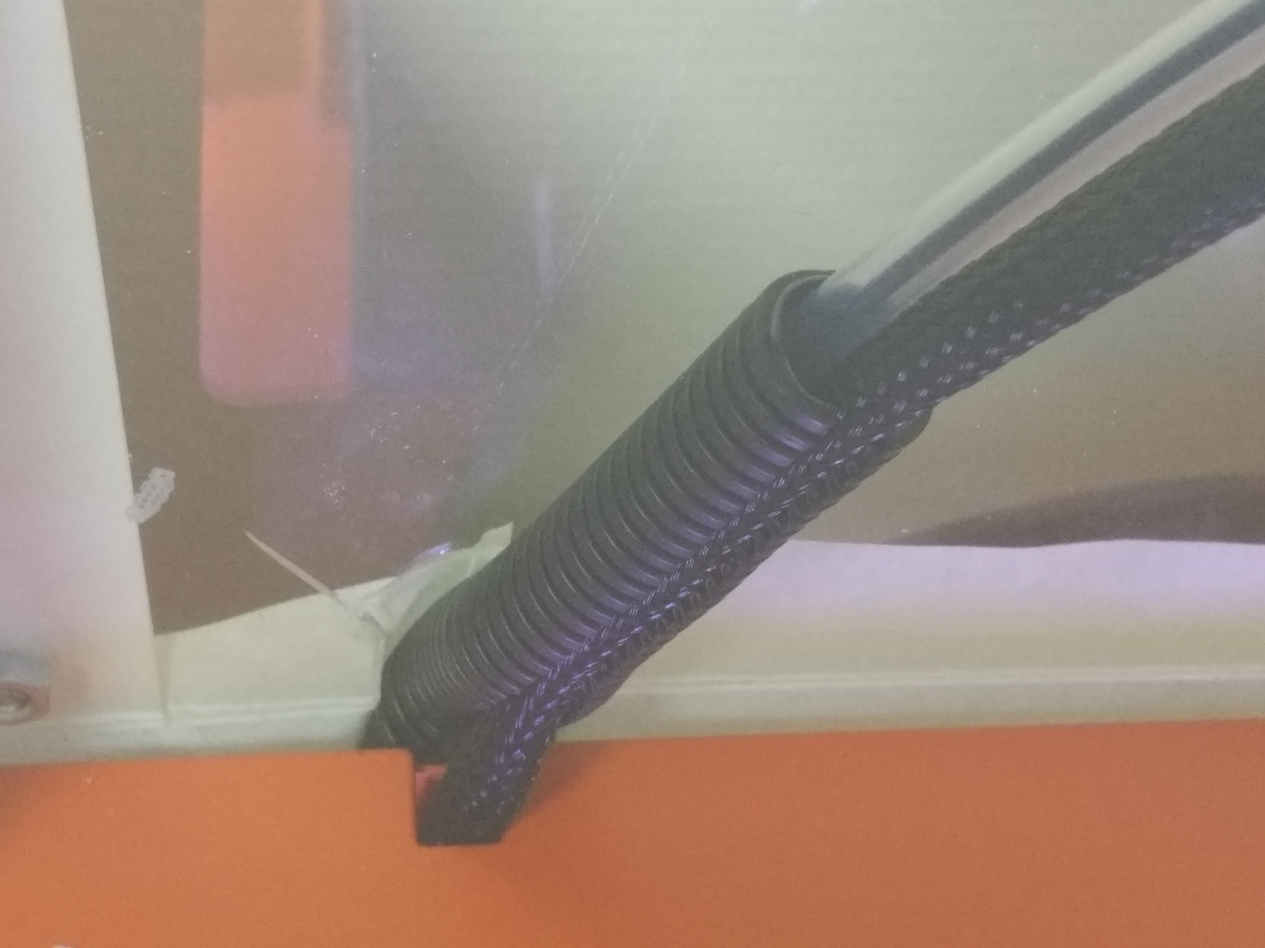

Кабель и тефлоновая трубка заходят в купол через прорезь, для безопасности через кусок гофры:

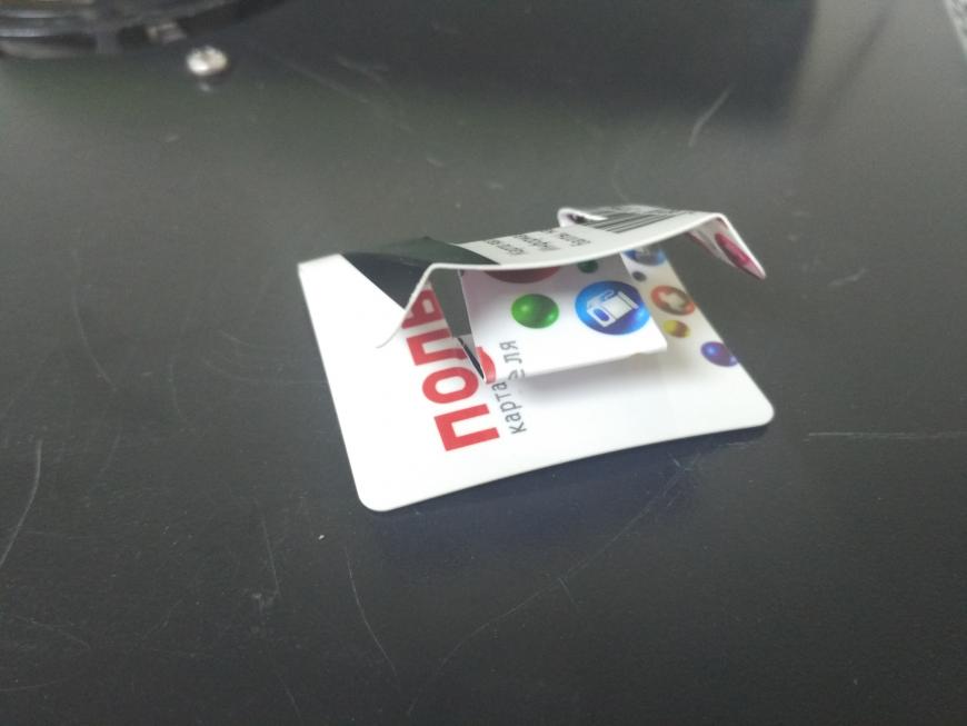

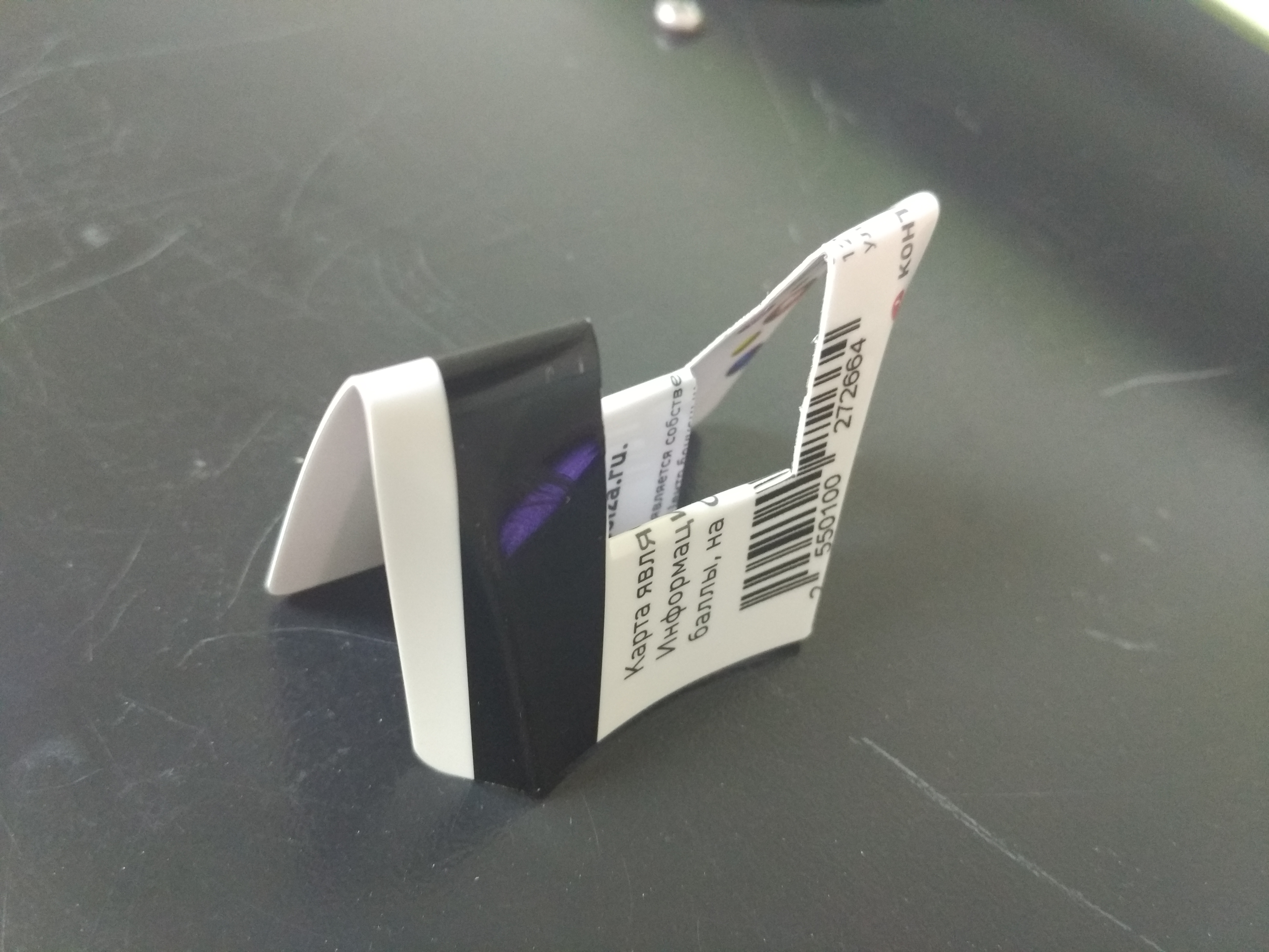

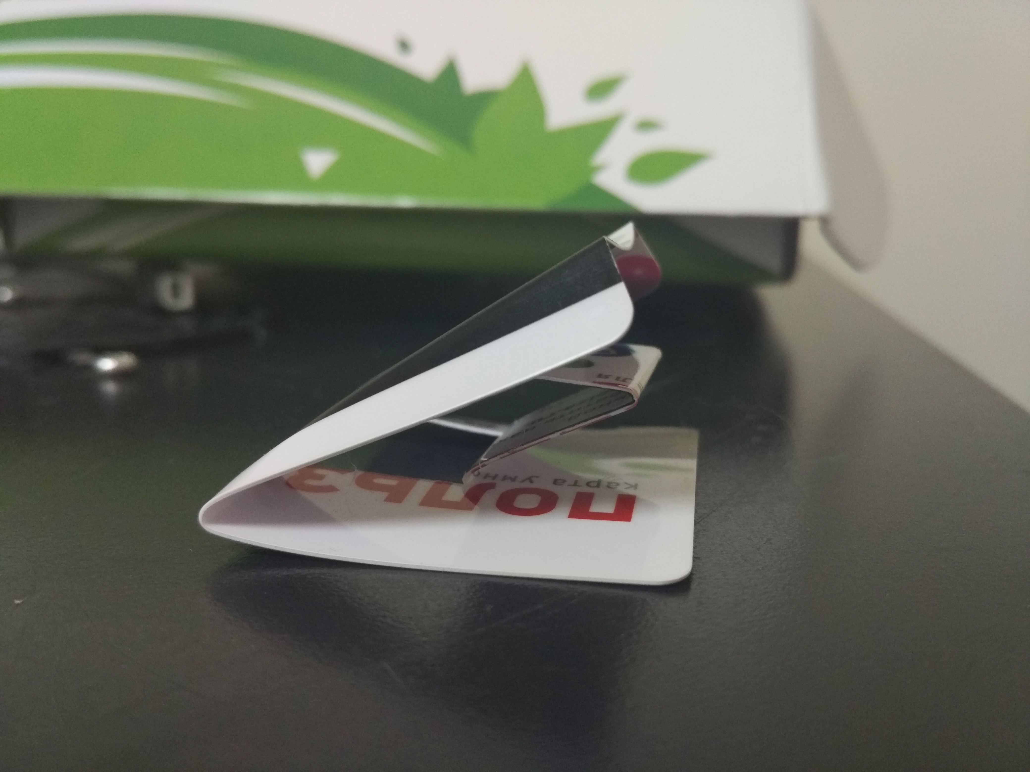

При использовании катушек от стримпласта, заметил косяк. Они тоньше, чем бестфиламентовские и поэтому пруток с них соскакивает и наматывается на кронштейн удержания филамента. Думал-голову ломал, чего бы такое сделать... Решение оказалось простым и эффепктивным - пластиковая карточка и два реза ножницами. Встречайте филаментарно-прижимное приспособление:

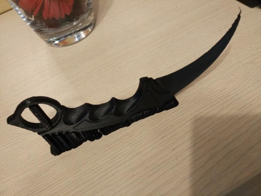

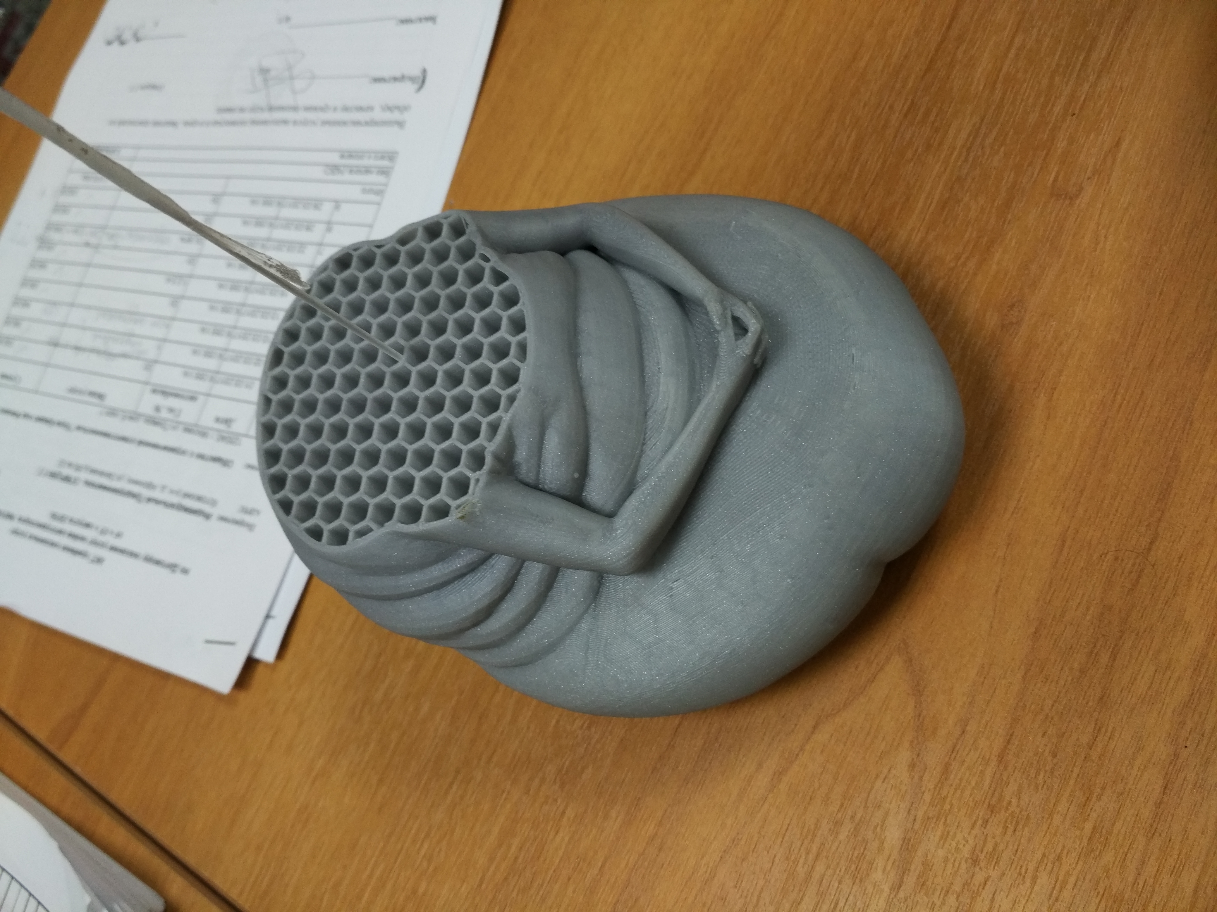

Ну и вот примерно чего получилось в качестве первых блинов:
А вот это банька ацетоновая :) Там, где резкий горизонтальный переход на лезвии, это я игрался с изменением толщины слоёв.
