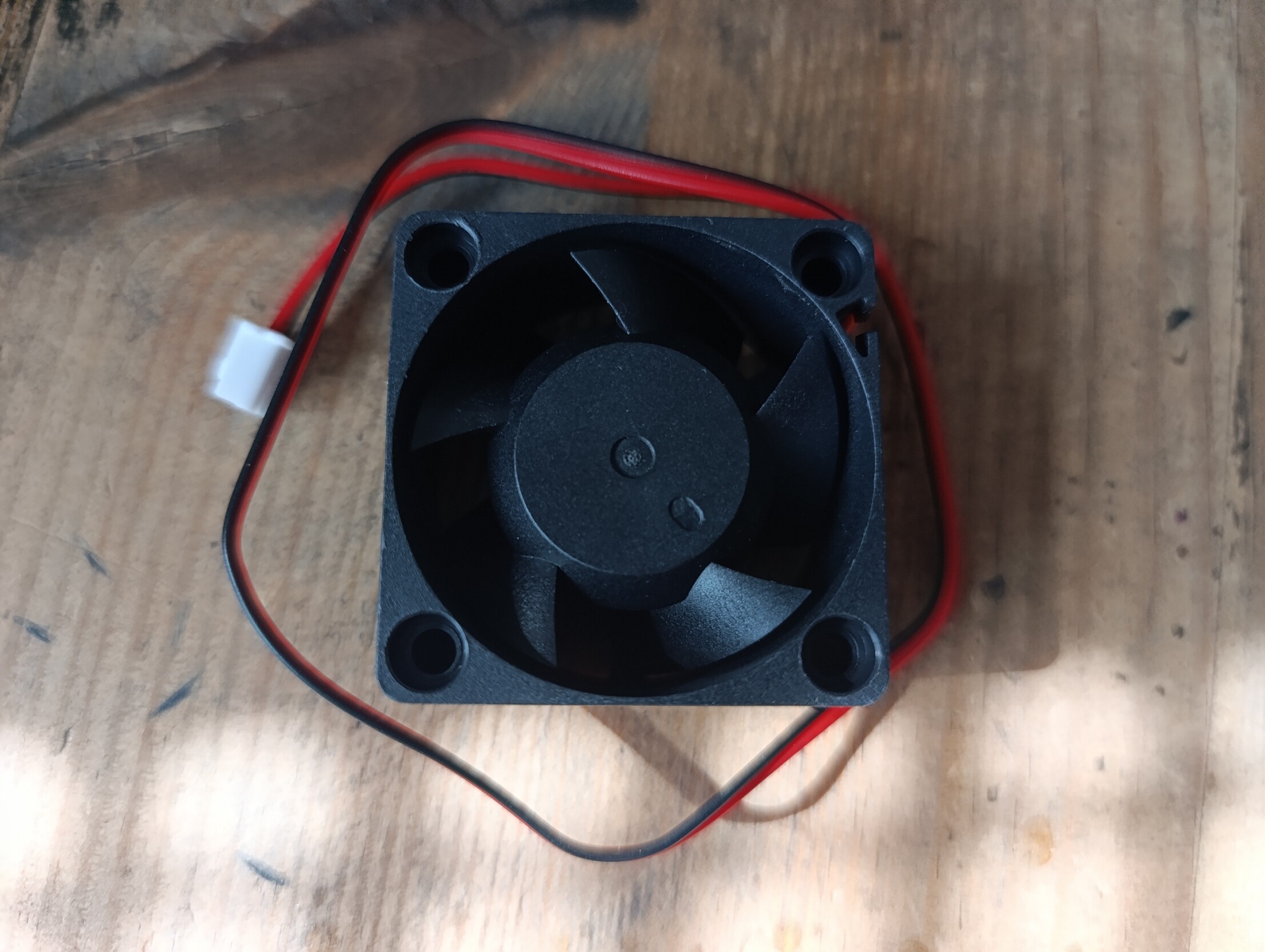

После покупки Ender 3 V3 SE я быстро понял, что вентиляторы нужно срочно менять, печатается все долго - на ночь с таким шумом не оставишь.
Погуглив, сразу выяснил, что на охлаждение хотенда нужно ставить 4010-4020, а на обдув модели улитку 5015, а то и две.

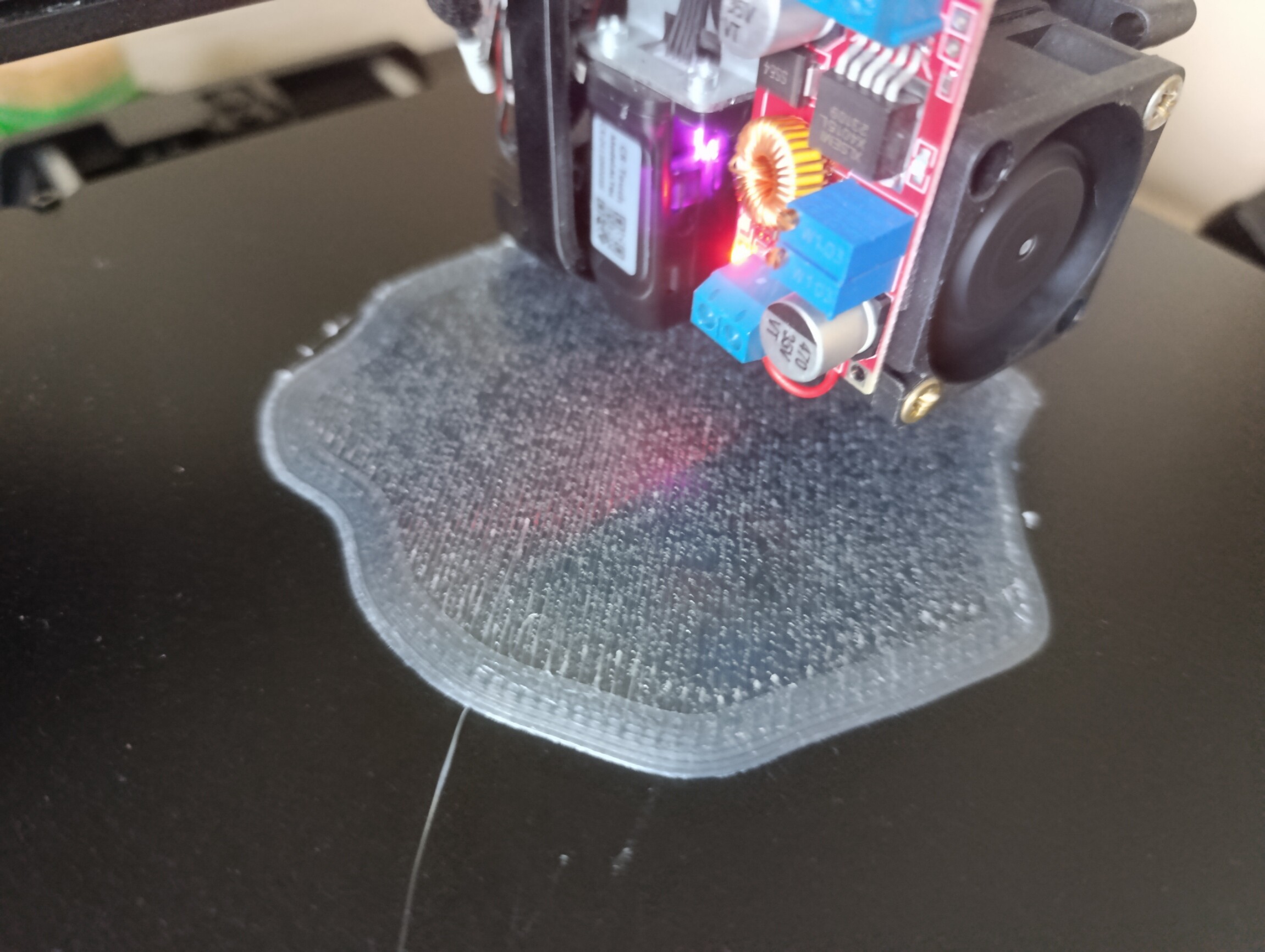

Заказал на Озоне наверное самые дешевые, что нашел, а 5015 аж целых 2 - про запас. Вентиляторы довольно быстро пришли, я распечатал все эти воздуховоды и поставил купленные вентиляторы. Включил... и... я просто офигел от этого шума и вибраций. Если просто держать вентилятор в руке, то сразу начинают бежать мураши по руке, как после часа косьбы травы убитым китайским триммером. Как временную меру я поставил DC-DC преобразователь на вентилятор хотенда, занизил обороты, что бы не возвращать все в сток. И вот так вот наверное пол месяца печатал, прилепив его на 2х сторонний скотч.

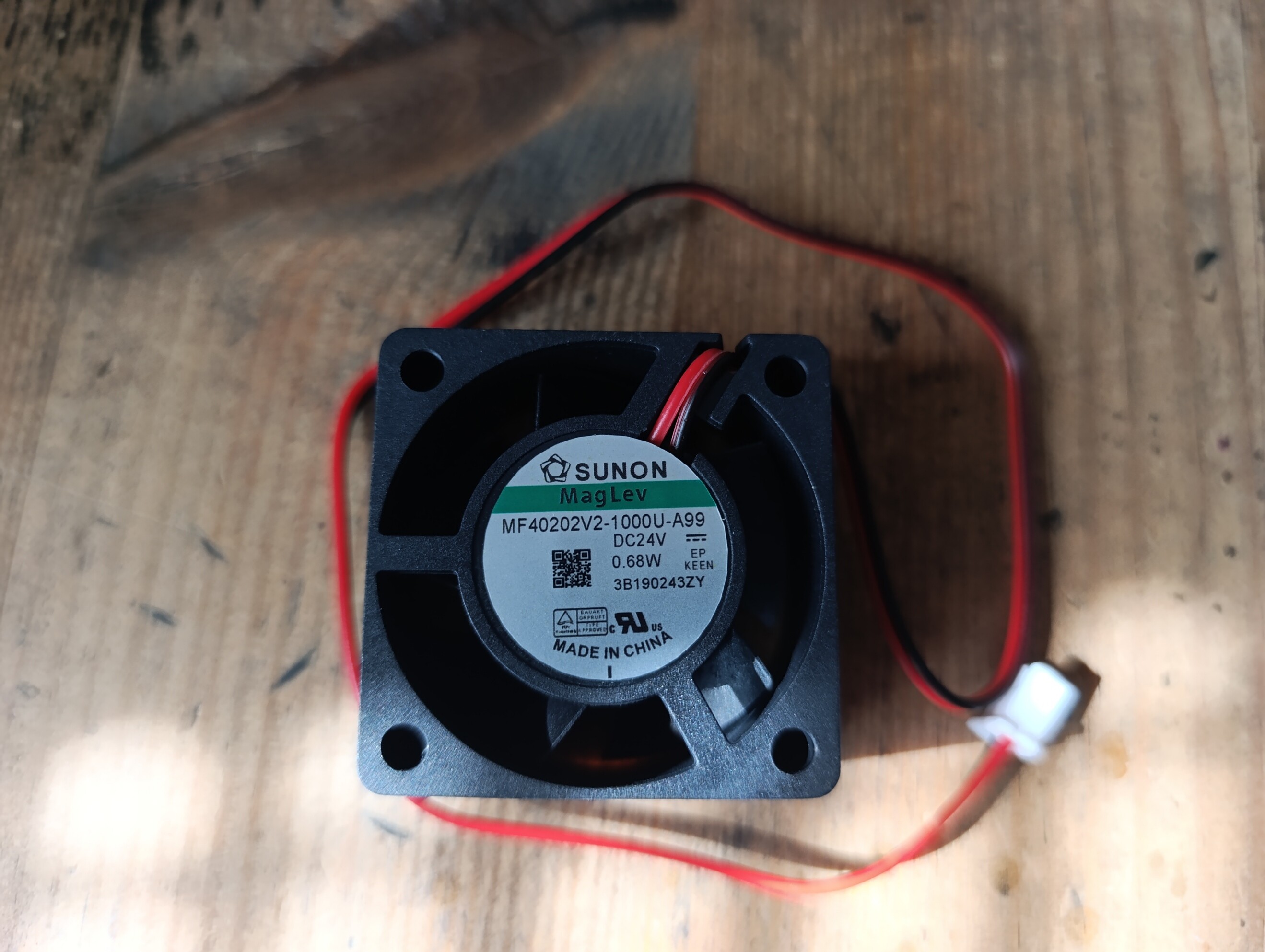

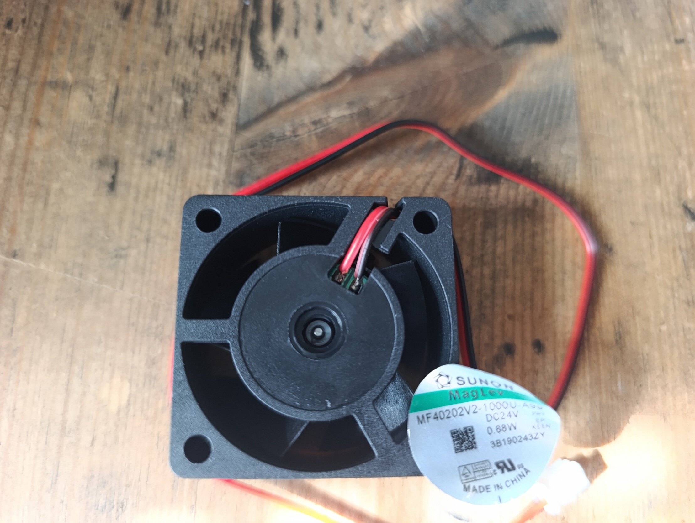

Потом пришел 4020 с Aliexpress, будучи уже экспертом в вентиляторах Sunon я полез отрывать наклейку, хотя и без этого было понятно, что вентилятор контрафактный.
Там тоже была латунная втулка, зажатые обороты, он был почти тихий и я его все таки поставил на охлаждение хотенда. Цена 450 рублей + доставка 280р. Продавца так - же удостоил одной звездой с пояснением, как оно должно выглядеть в оригинале.

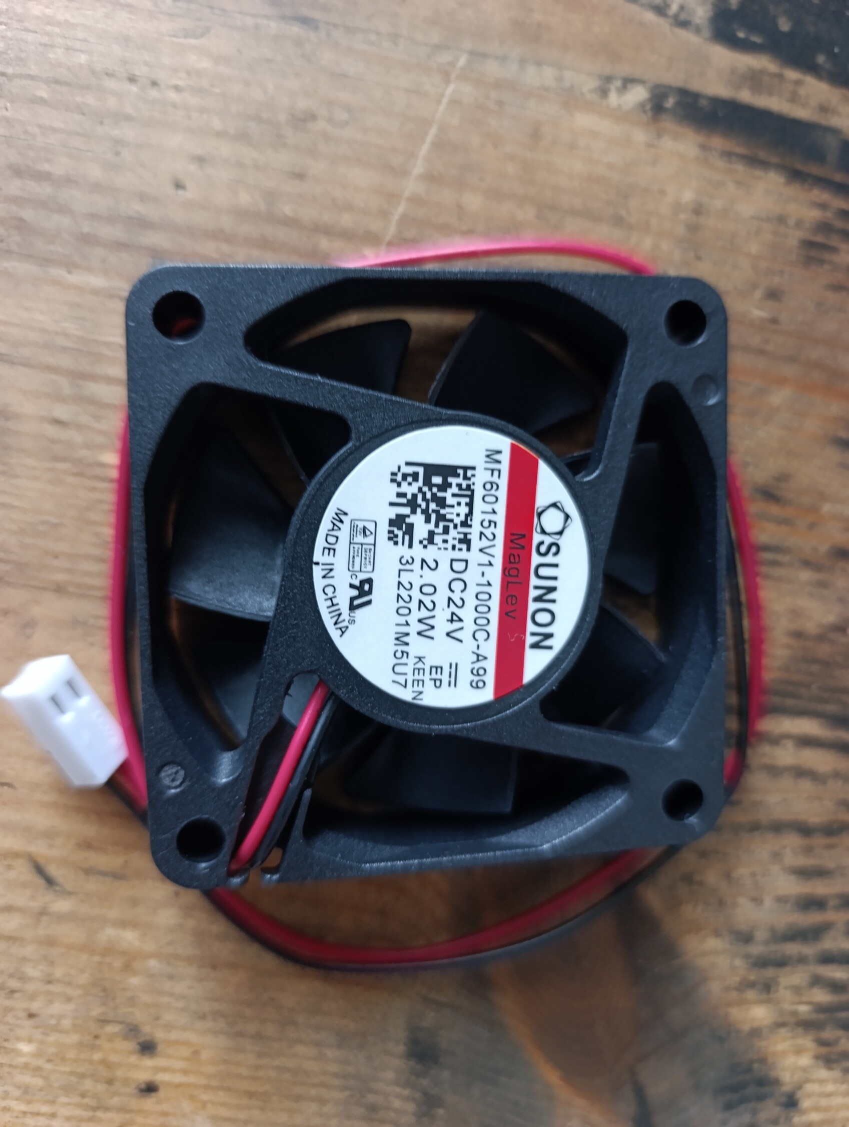

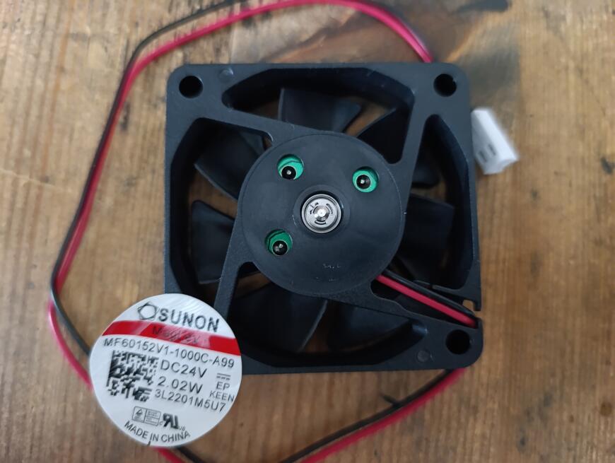

Ну так вот держу в руках очередной Sunon Maglev в типоразмере 6015 прямиком из Китая. За 620 рублей. И что- то в нем не то, точней не как обычно. Отрываю наклейку, а там 2 шариковых подшипника.
Опять контрафакт. Шарики технологичней втулок - успокаивал я себя 🤣 Но включив его от блока питания я услышал рокот шариковых подшипников, хотя крыльчатка была на нем сбалансирована. Это был какой-то качественный вентилятор с переклеенной наклейкой Maglev. Я решил его поставить в блок питания, зажав обороты DC-DC преобразователем, а родной вентилятор блока питания я поставил на охлаждение платы, хоть он и толще, но ничего не задевает. Попутно напечатав проставки под эти вентиляторы и рассверлив отверстия в крышке принтера - для лучшего потока воздуха.

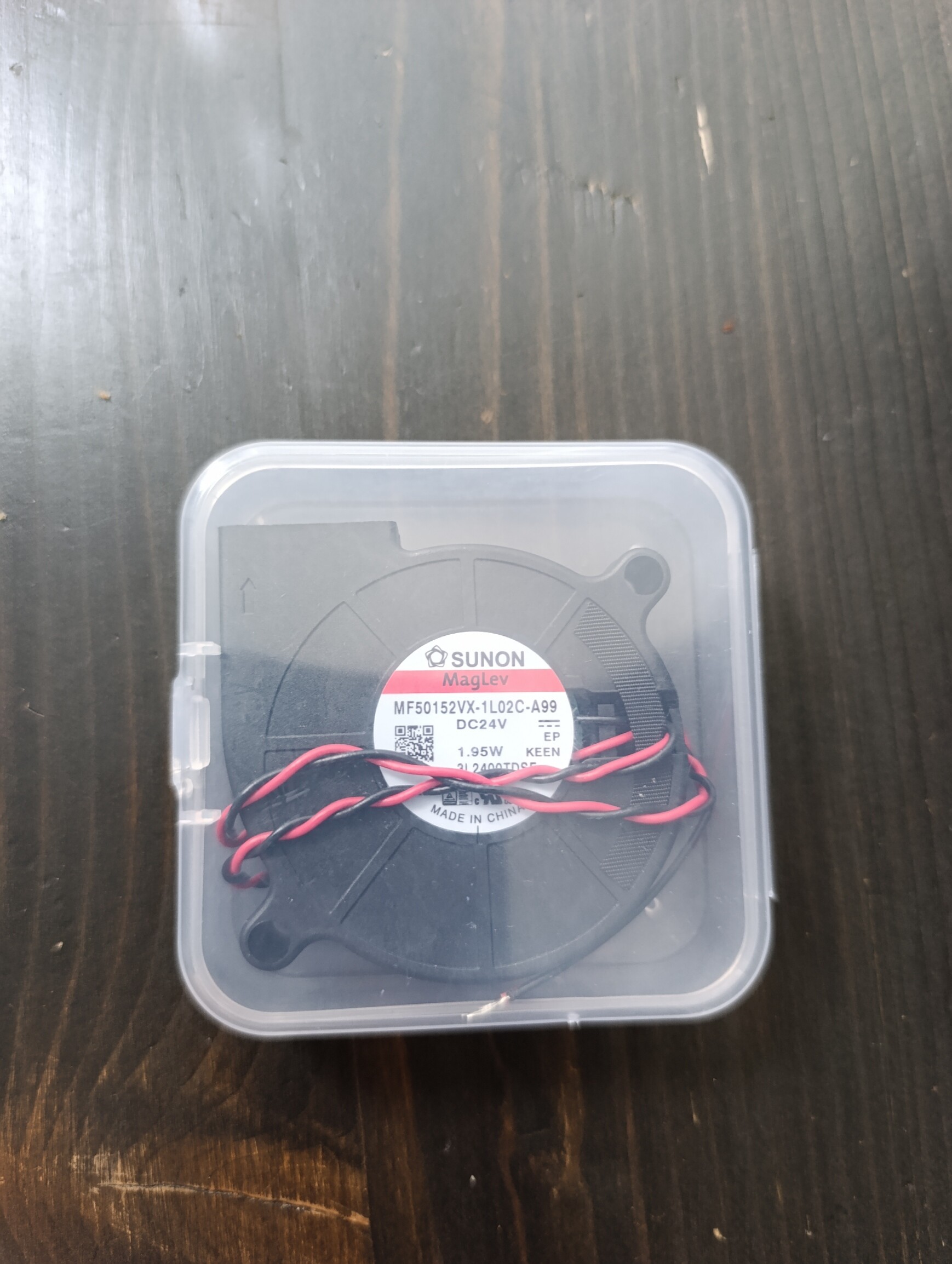

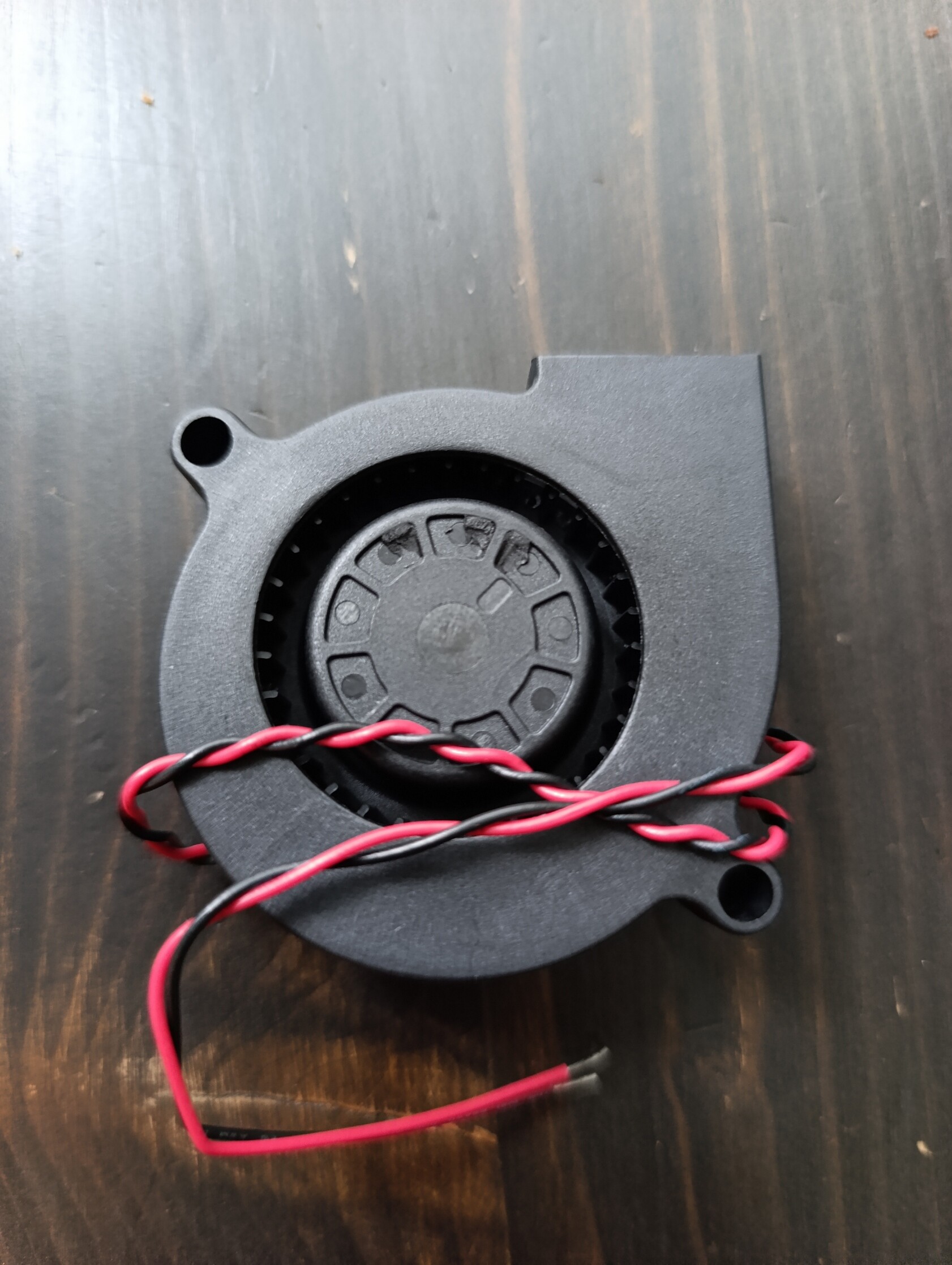

Получил еще один 5015 с Aliexpress.

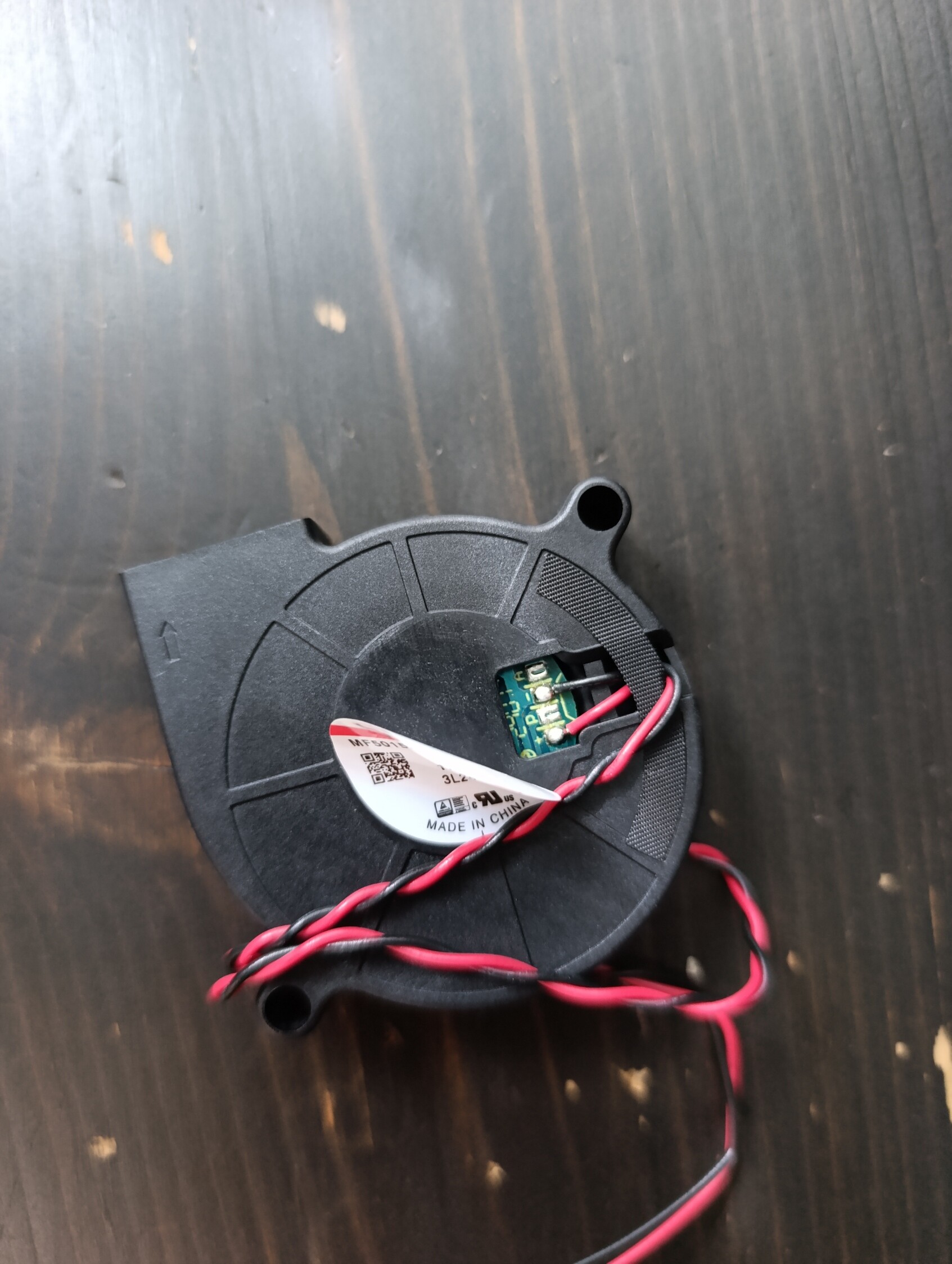

Еще во время заказа на фотографии он выглядел не как все. Отсутствие разъема, странные отливы на крыльчатке и провод закреплен полукруглой полоской ленты. Цена 1300р + доставка 240. К тому времени я не смотрел на цены, это было уже делом принципа)) И вот отколупав наклейку (которая кстати резко отличалась от наклеек на других вентиляторах, но без сравнения этого не увидеть) под ней ничего не оказалось, т.е. купив кучу вентиляторов мне попался только один оригинальный Maglev.
Я бы не сказал, что он прям тихо работает, воздух создает основной шум, но в сравнении с дешевыми вентиляторами нет мычащего гула от двигателя.

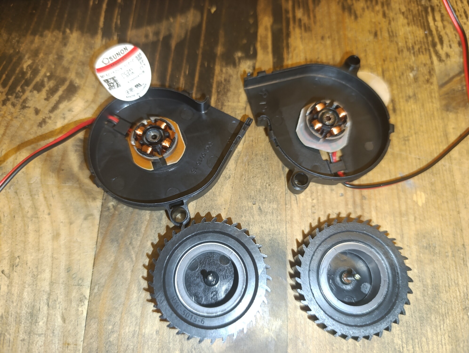

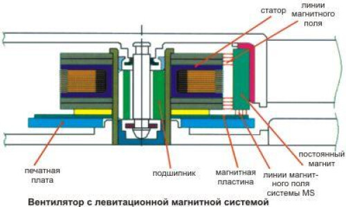

Для тех, кто не понял зачем я сразу лез отрывать наклейку - В этих вентиляторах стоит не разборный подшипник VAPO (по факту это та же втулка, но хитрая) и сняв наклейку там либо ничего не будет, либо будет латунное "дно" подшипника, но не будет никаких отверстий и стопорных колец на валу.
Крыльчатку на этих вентиляторах можно выдернуть только вместе с подшипником, но есть вероятность что-нибудь сломать. В общем это самый простой способ отличить контрафакт.

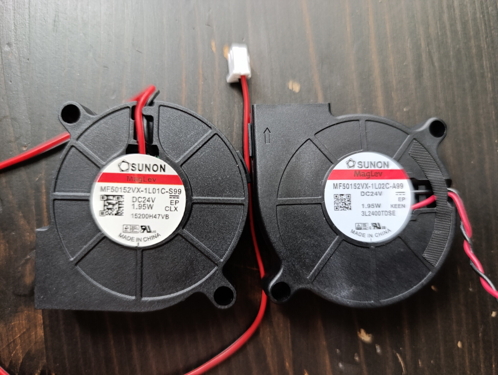

Вот контрафакт и оригинал одним кадром.
