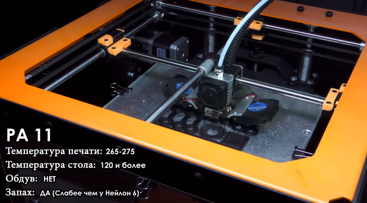

Следующий пластик это Полиамид-11. Ну, такое. Из сильных сторон этого нейлона - он используется в судопроизводстве и его гигроскопичность очень слабая, но есть одно, но... Он очень похож на Flex. Если бы я до этого не победил поликарбонат, я бы, наверное, отдал пальму первенства, по «геморройности», этому пластику.
Тест-обзор пластика фирмы Рекомендуемые настройки печати на фото.
