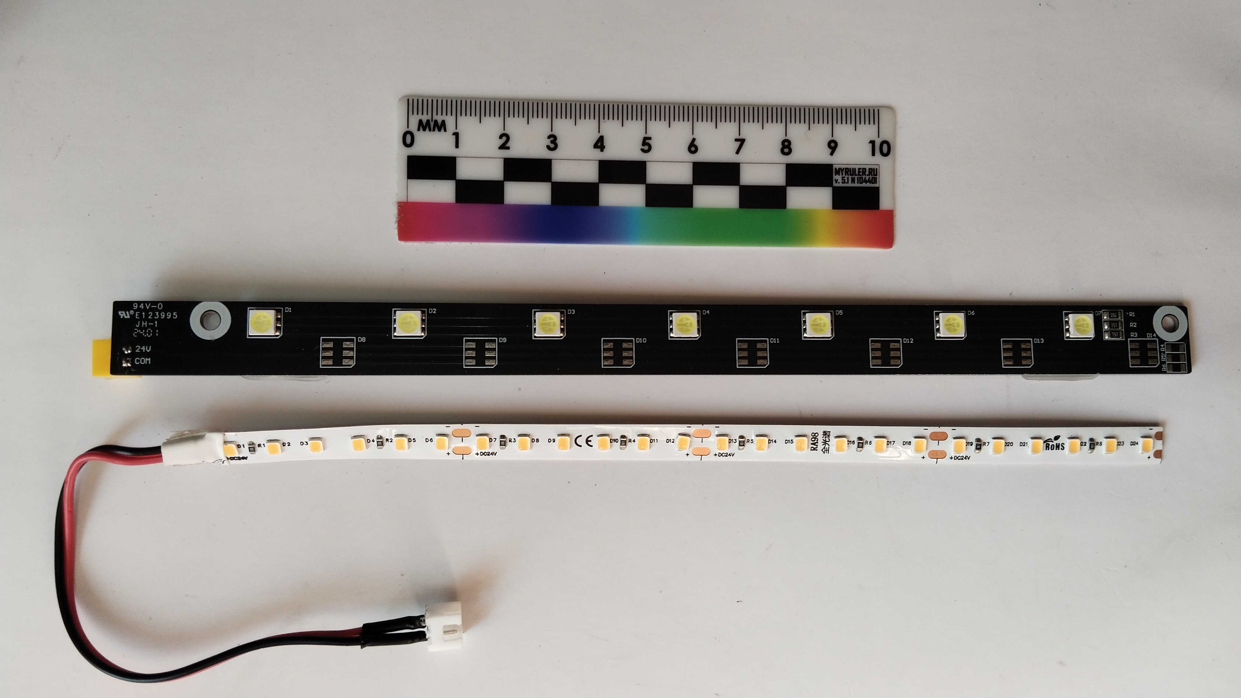

Итак, откручиваем два самореза, крепящие плафон, и достаем планку со светодиодами. Заодно можно замерить ток потребления подсветки при подключении к лабораторному блоку питания. Получилось при U=24 В I=77 мА, P=1,85 Вт. Далее отрезаем от ленты кусок из четырех фрагментов, замеряем его ток (I=74 мА, P=1,78 Вт) - практически тот же, припаиваем разъем.

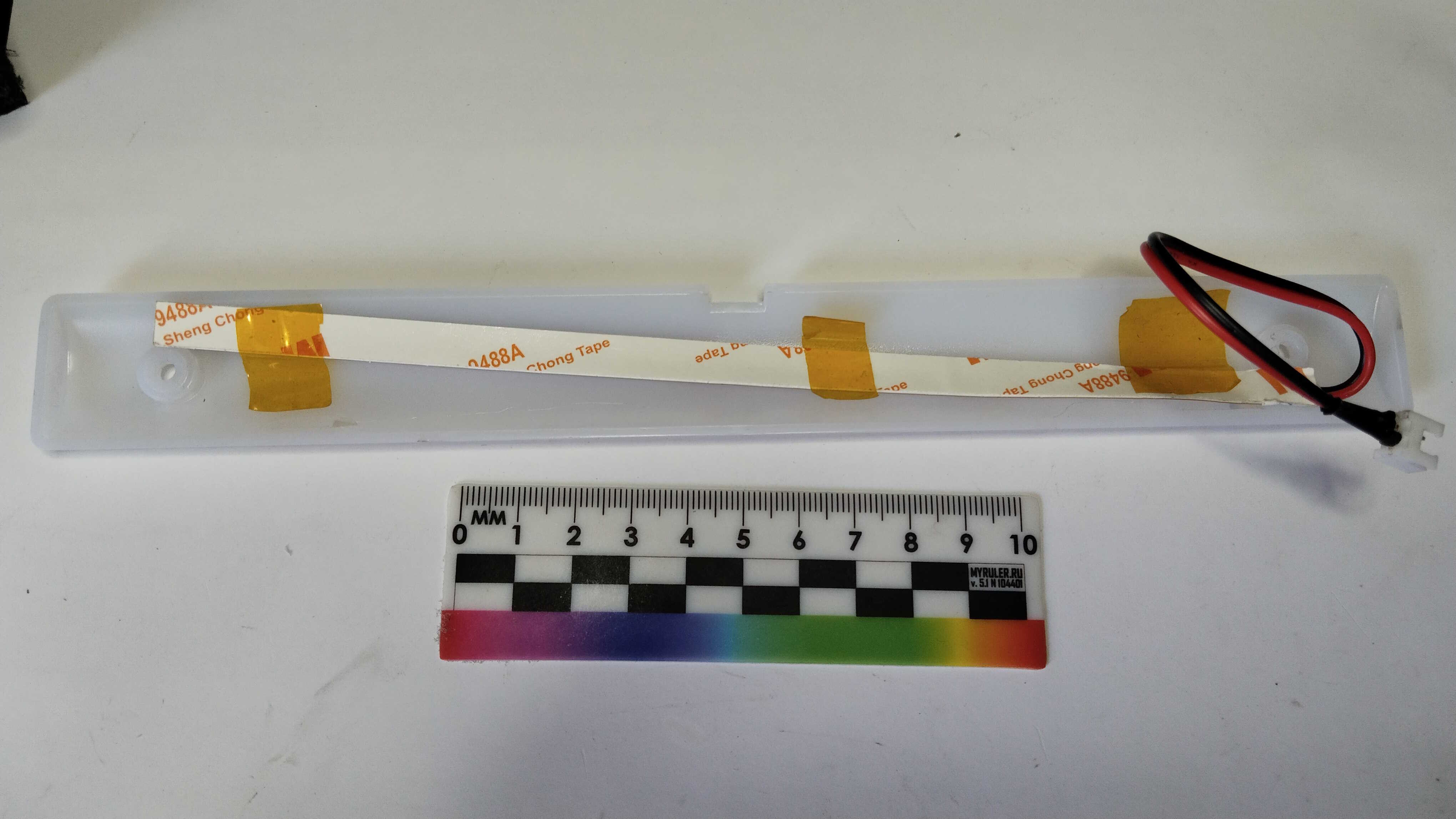

Ленту можно наклеить на планку и собрать, но я решил сначала попробовать, как это будет работать в принтере, временно прилепил её каптоновым скотчем к плафону и прикрутил плафон без планки. Ещё были сомнения, что другое расположение светодиодов может ухудшить освещение стола, поэтому расположил ленту по диагонали.

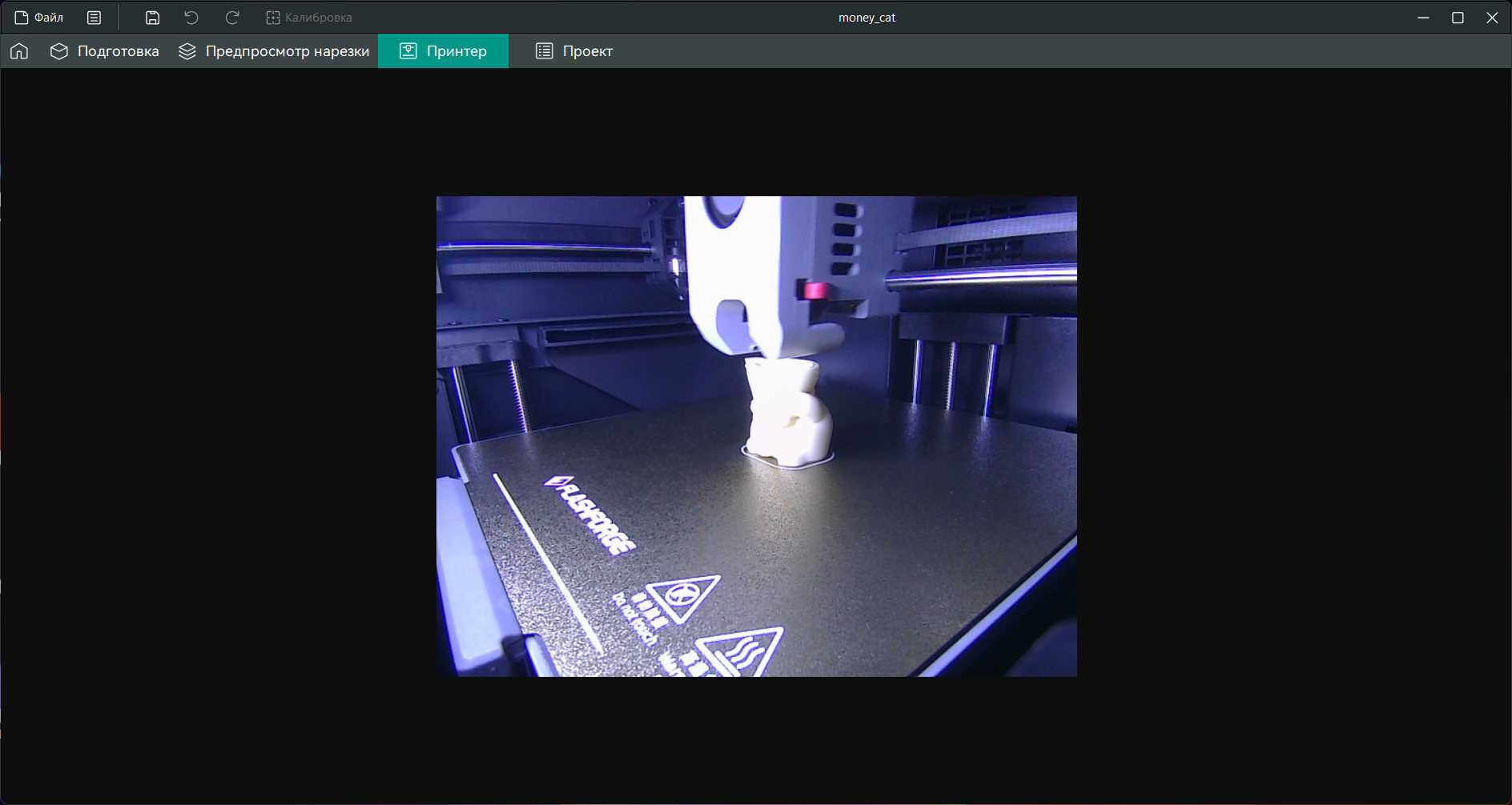

Для сравнения скриншоты с компьютера окна Орки с родной камеры принтера (вечером, включена подсветка) до переделки:

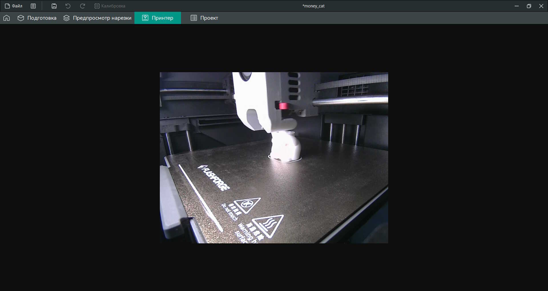

и после, печать той же модели:

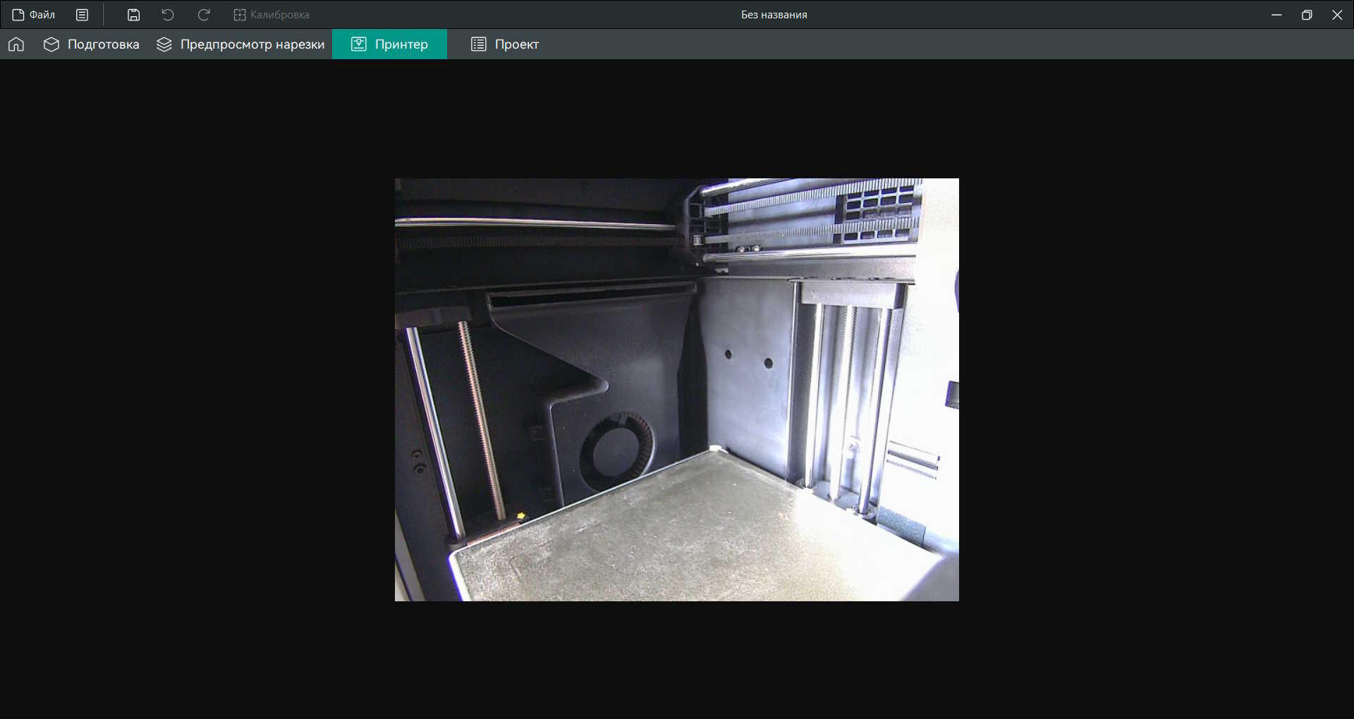

а вот вид пустого стола при дневном свете и отключённой подсветке:

Ну и как вы уже догадались, лента до сих пор так и держится в плафоне на скотче, ибо нет ничего более постоянного, чем временное.
