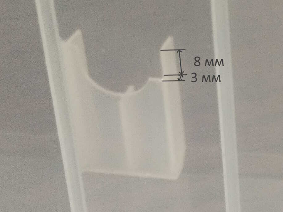

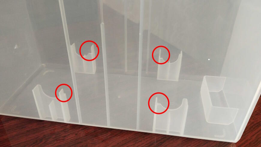

Катушки шириной 80 мм помещаются, если аккуратно подрезать скальпелем внутренние стенки карманов для подшипников на 8 мм вниз и на 3 мм вбок.

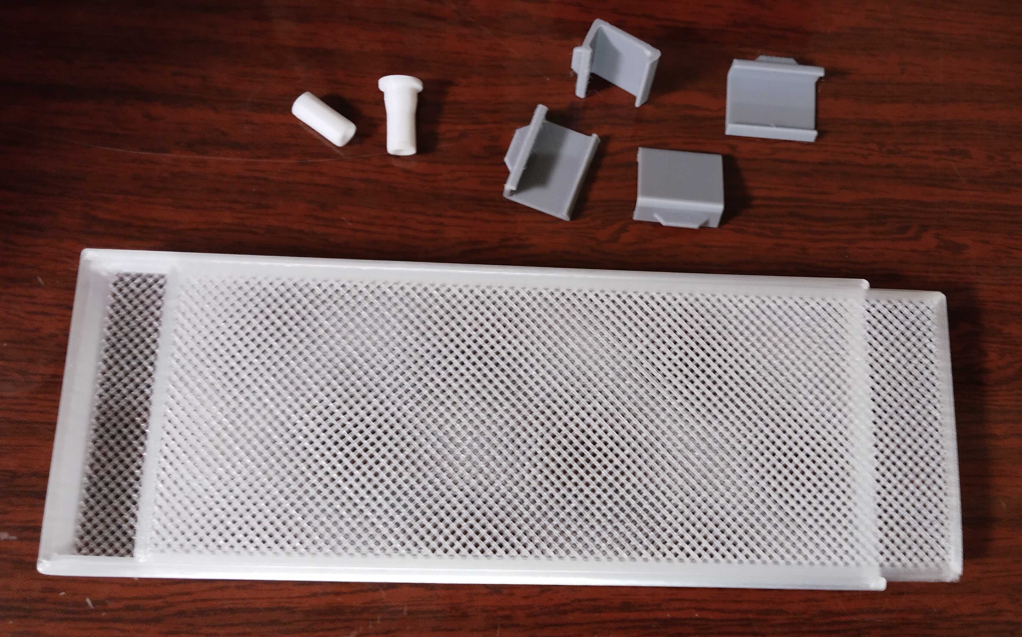

Из недостающего напечатал:
Затычка на PTFE трубку при хранении;
Муфта для соединения PTFE трубок при печати;
Коробка для силикагеля (не обязательно, можно обойтись пакетиками)
печатать по инструкции, сменить масштаб: установить размеры коробки x=78 mm, y=200 mm, z=18 mm, крышки x=73,99 mm, y=198,83 mm, z=4,52 mm (в процентах это будет 101,30 101,52 и 120 соответственно). Включить кайму (brim).

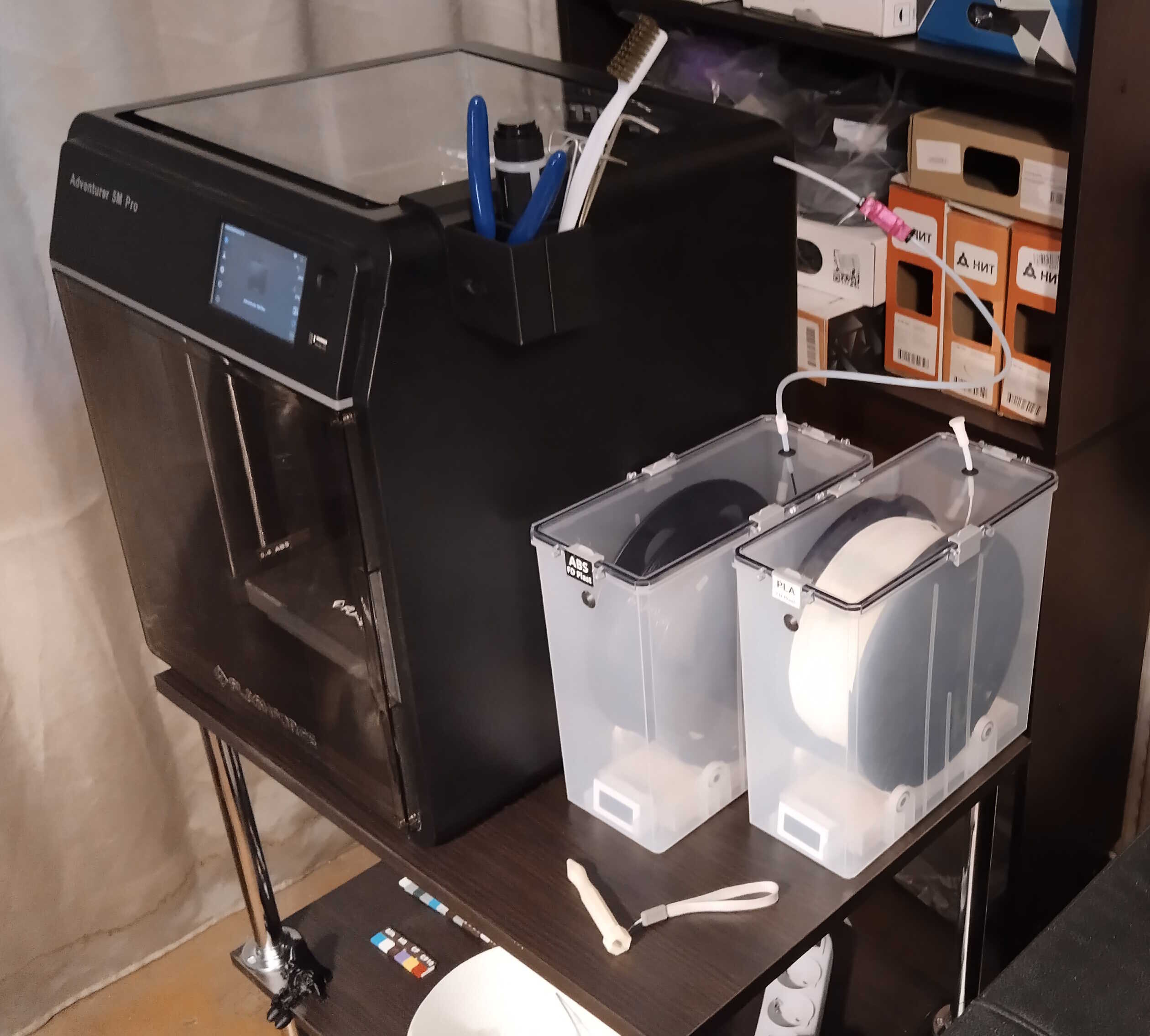

В заключении поделюсь своими размышлениями по поводу, так сказать, стратегии применения драй боксов. В идеале поместить в них все свои наличные катушки филамента. Но цена этого как то не вдохновляет. Другой вариант - держать возле принтера пару боксов и перекладывать в них по мере необходимости нужные катушки из пакетов. Раньше часто оставлял катушки висеть на принтере, лень было прятать в пакеты, ведь завтра ещё чего ни будь печатать, и это могло длится неделями. С боксами же проблема решится. Наверно, остановлюсь на среднем варианте, буду заказывать боксы периодически, пополняя коллекцию, исходя из наличия финансов и цены. А Вы что думаете?
