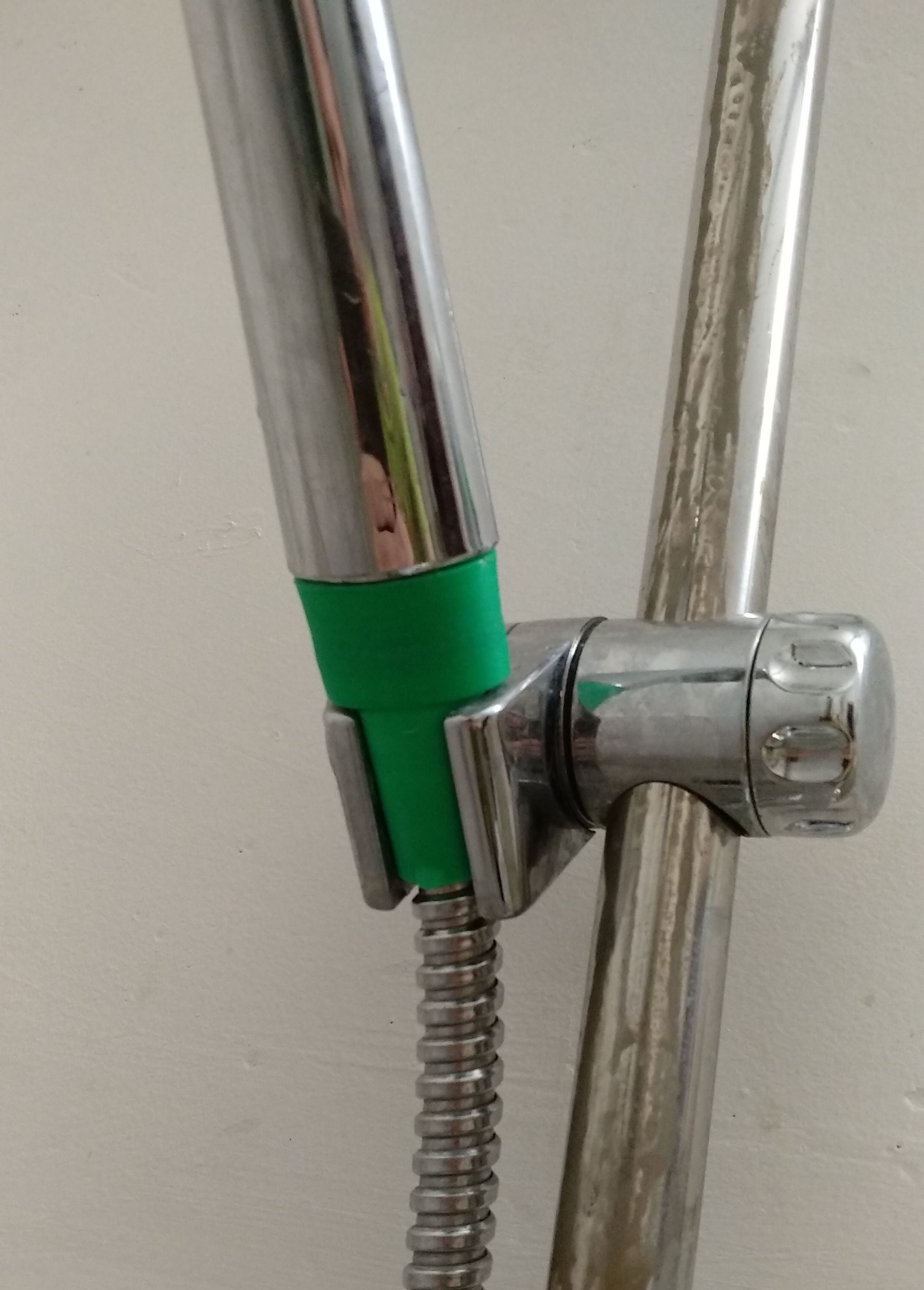

Накрылся душ.

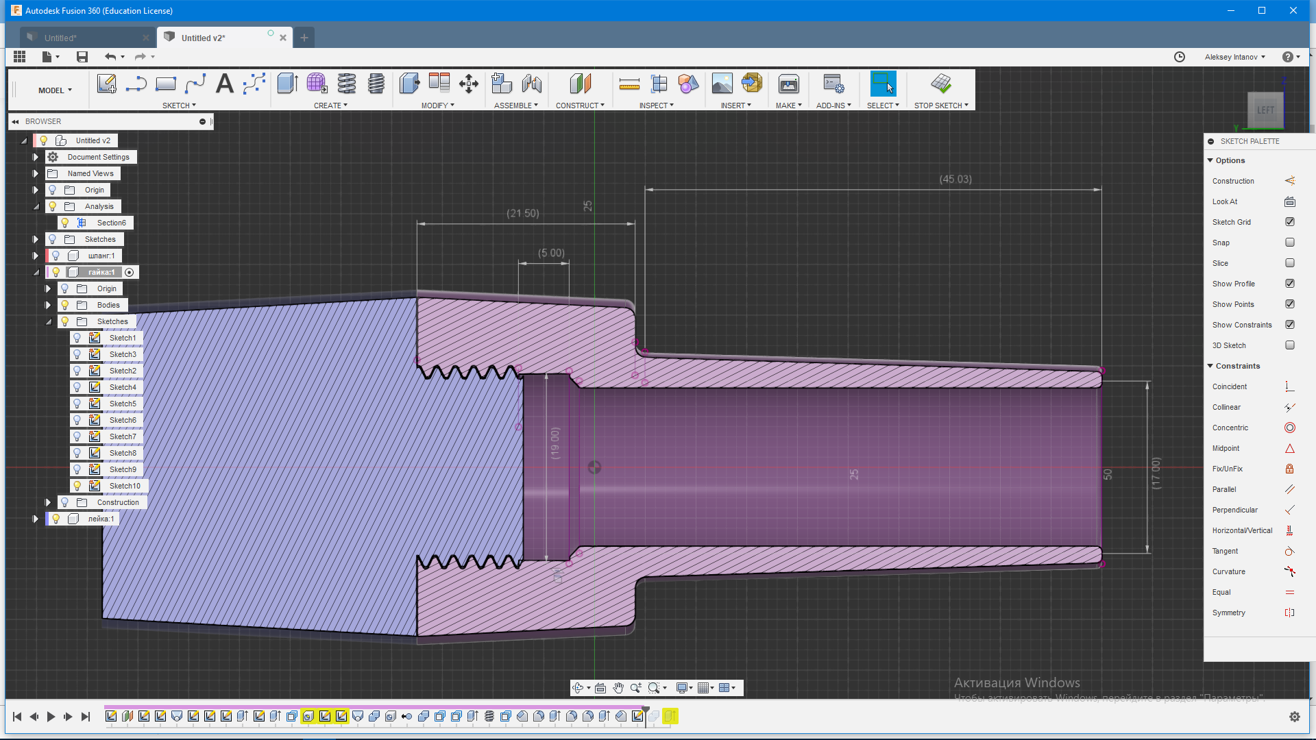

И как говориться принтер спешит на помощь. Смоделировал во fusion по быстрому. Сначала думал из SBS напечатать, но думаю для резьбы он мягковат. Сделал из ПЛА (от фдпласт). Посмотрим сколько проживет. ссылка на модель модель на 3dtodayП.С. Пла от фдпласт капризный (с китайским стоковым проблем меньше было). Тут и усадка и загаживание сопла, хотя печатаю на 200 и гореть не должно и бывает не слипаются слои под конец печати....
