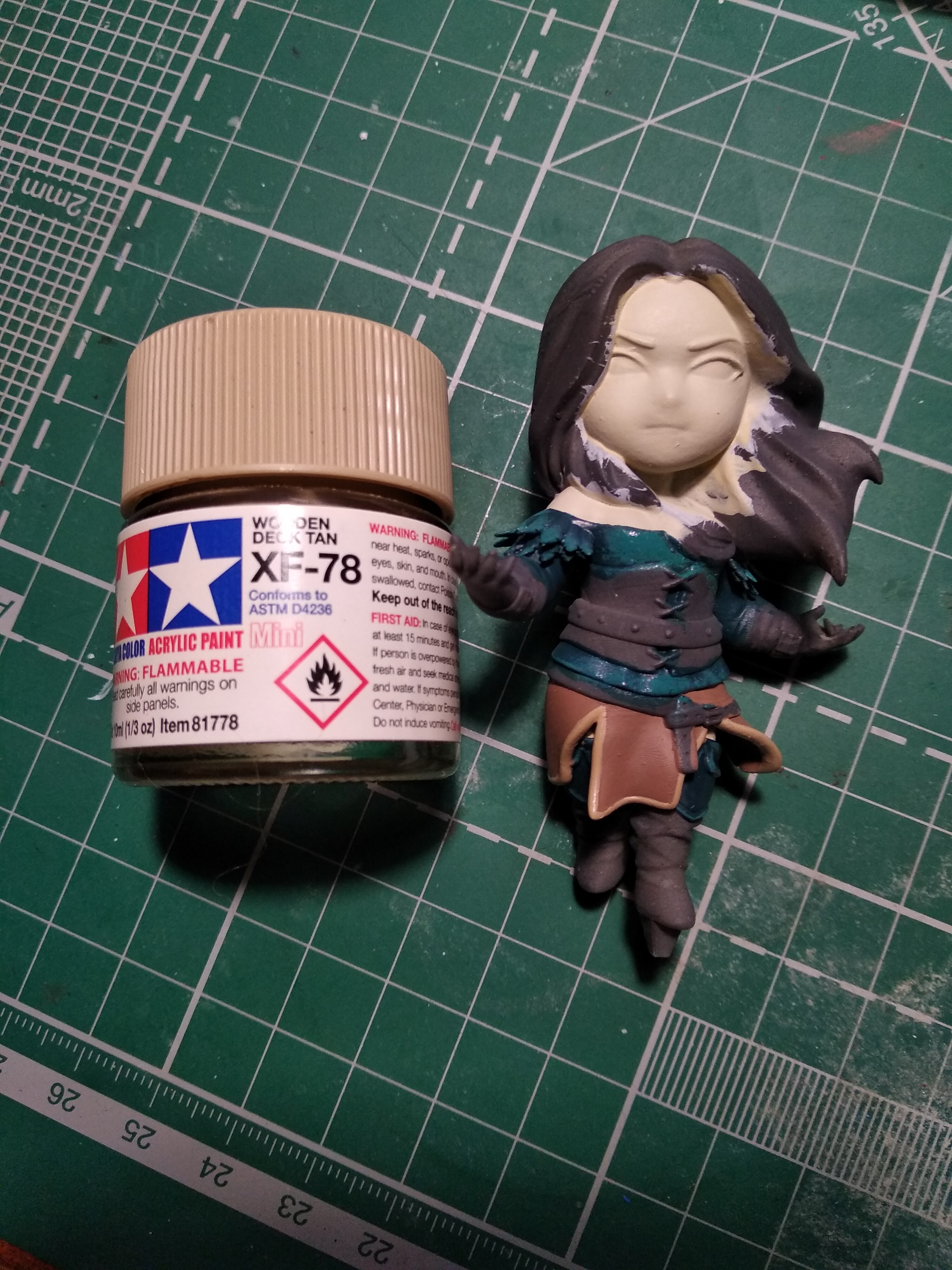

Начнем с того, какой она нам досталась перед покрасом:
Красим Малышку Йенифер
Красим лицо в базовый цвет: Красим Малышку Йенифер
Добавляем теплоты лицу:
