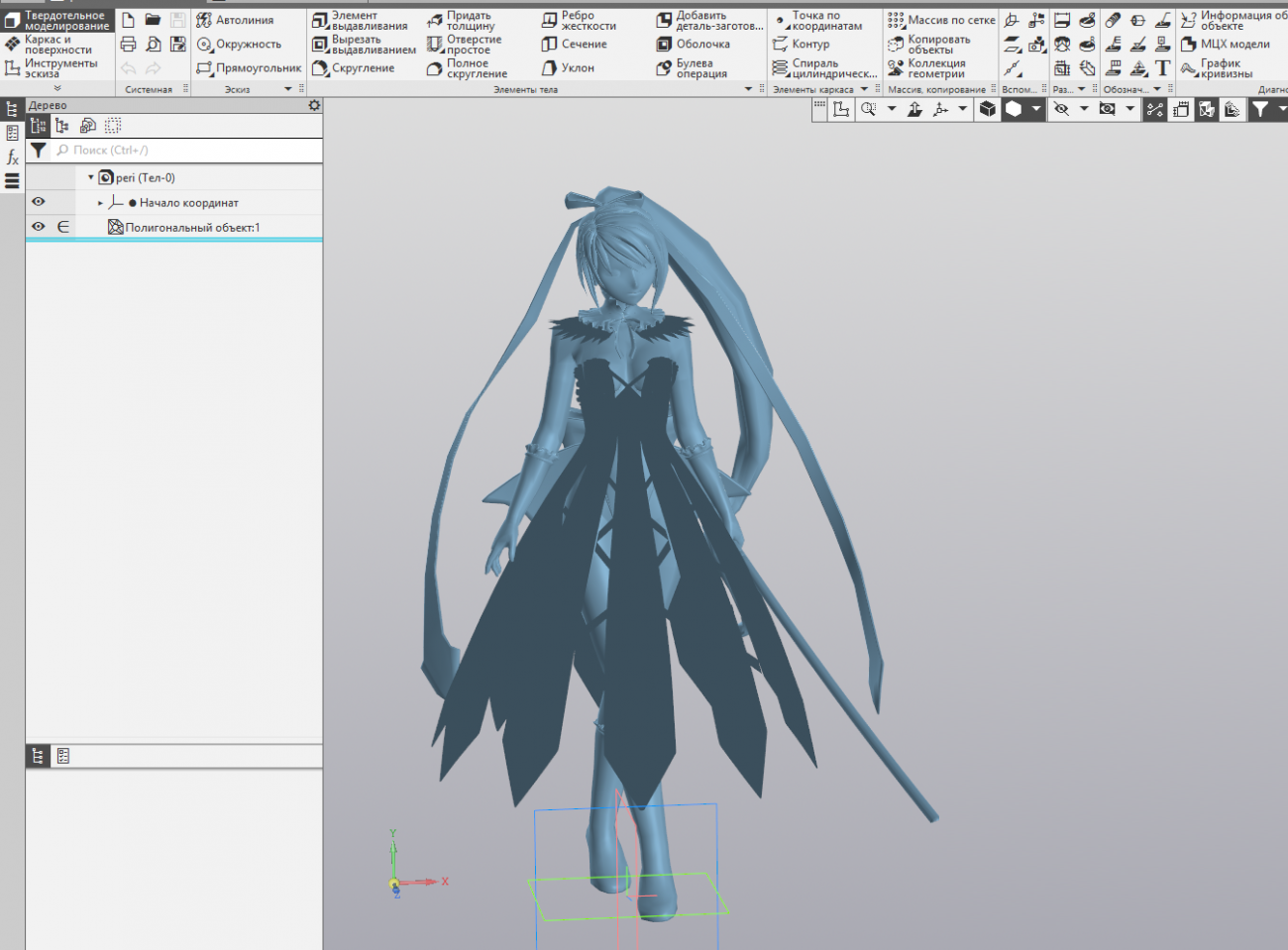

Полигональный объект
Для представления в КОМПАС-3D исходных триангуляционных данных, в том числе полученных сканированием, используется специальный полигональный объект. Работа с таким объектом требует намного меньше ресурсов компьютера по сравнению с точной геометрией. При необходимости полигональный объект можно преобразовать в точную геометрию — тело или поверхность.

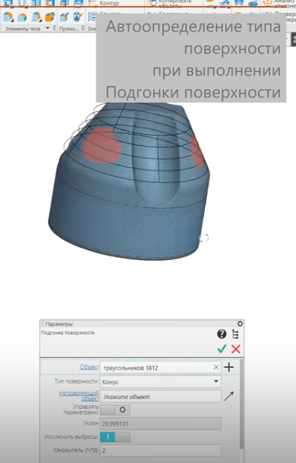

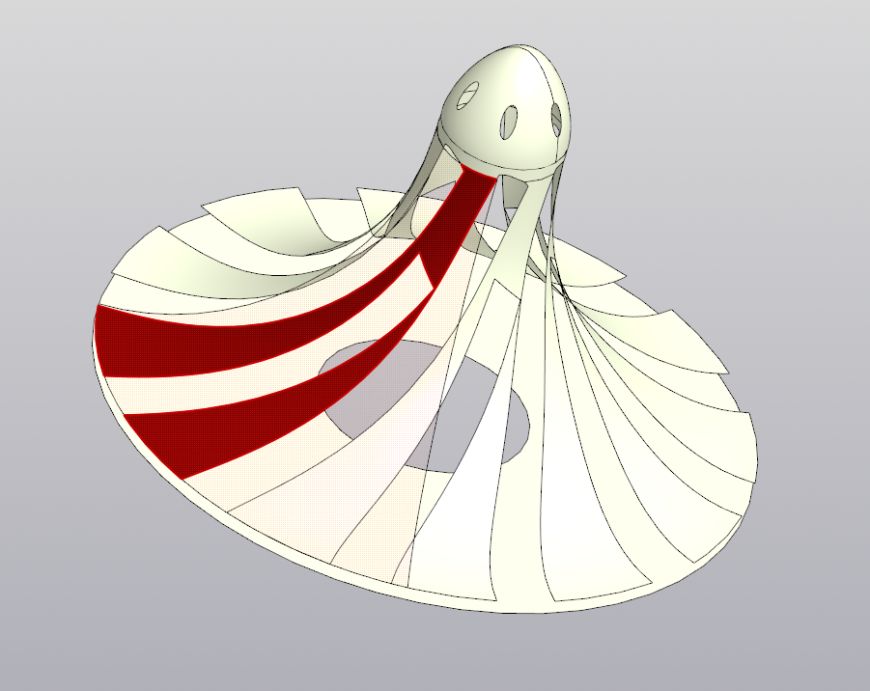

Подгонка поверхности под полигональный объект
Можно создать участок поверхности с её подгонкой под выбранный сегмент полигонального объекта. Таким образом, построив поверхности для всех сегментов полигонального объекта, мы воссоздадим из него тело или поверхность. Поддерживаются плоская, цилиндрическая, сферическая, коническая, тороидальная и сплайновая поверхности. Тип поверхности определяется автоматически, результат автоопределения можно поменять вручную, выбрав из списка.
Также в процессе построения поверхности, аппроксимирующей участок полигонального объекта, можно задать направляющий объект и корректировку числовых параметров (если они имеются). Например, при создании цилиндрической поверхности указать плоскость, которой должна быть перпендикулярна ось цилиндра, и ввести значение радиуса цилиндра.

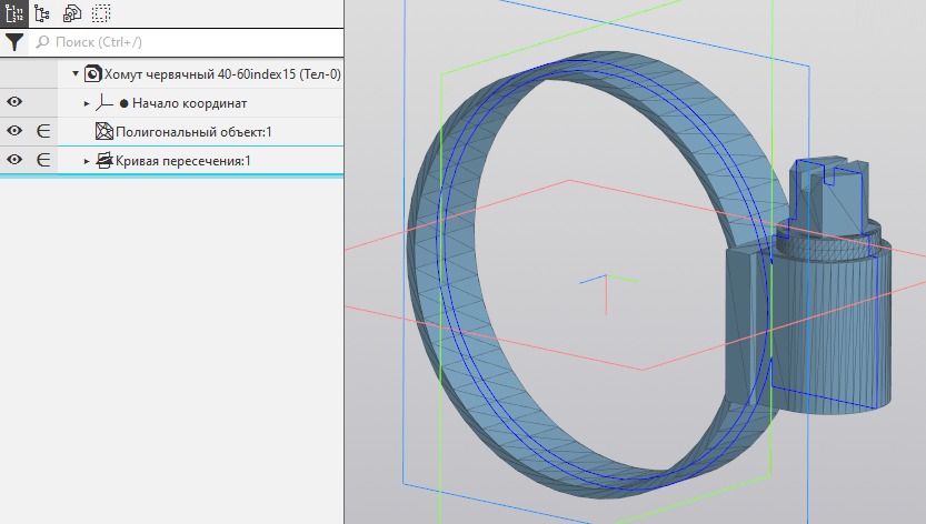

Кривая пересечения с полигональным объектом
Применив эту команду, можно получить линию пересечения полигонального объекта с плоскостью или другим полигональным объектом.

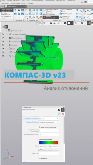

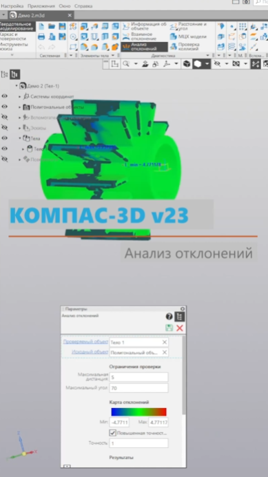

Анализ отклонений
Команда служит для оценки отклонения полигонального объекта от тела, поверхности или грани. Результат анализа отображается в виде цветовой карты. Также показываются максимальное и минимальное отклонения.
https://rutube.ru/video/b6f7d0b74ad7e88bff32a79480365de3

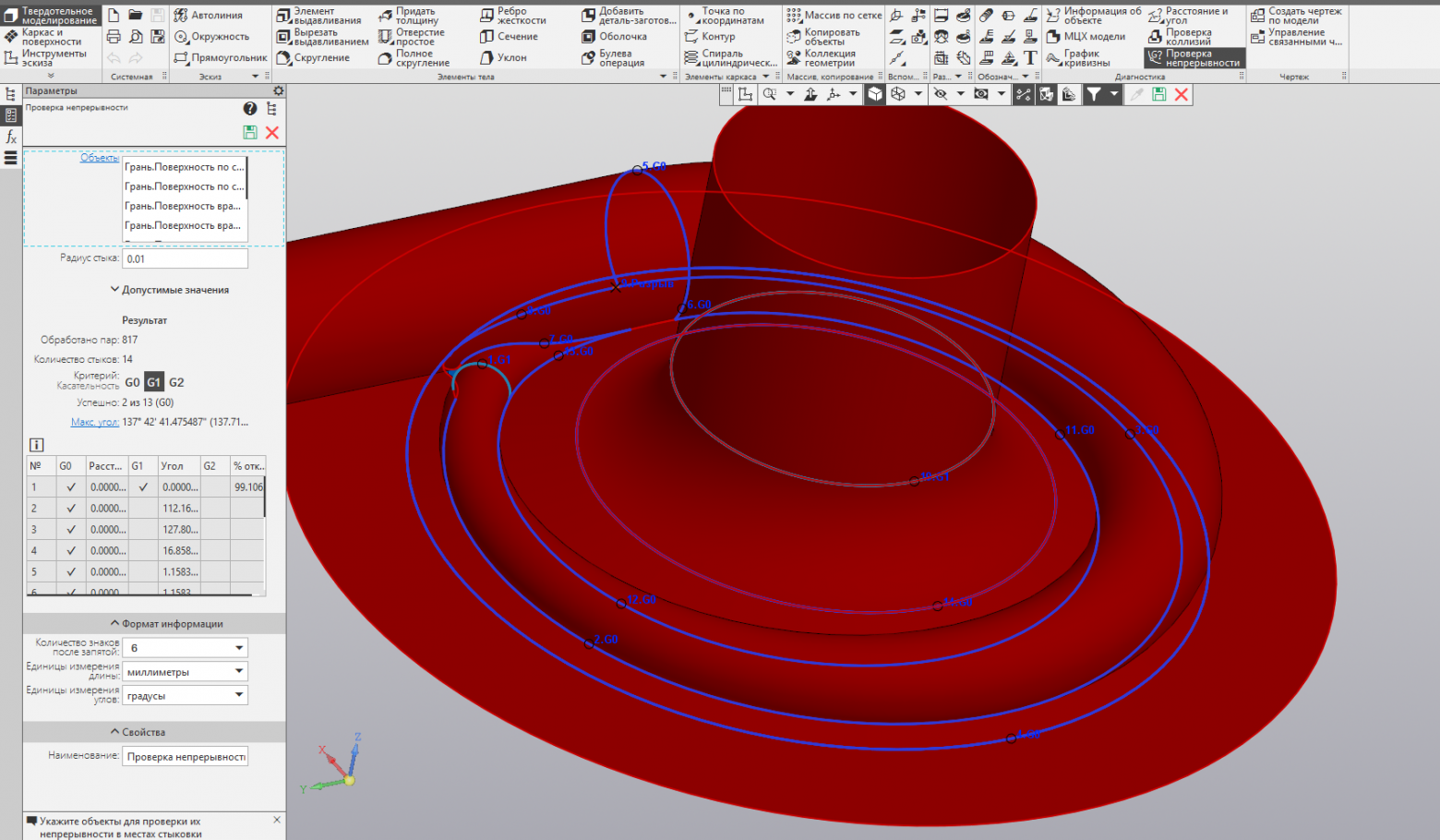

Проверка непрерывности стыков поверхностей
Команда определяет тип непрерывности на линии стыка поверхностей.

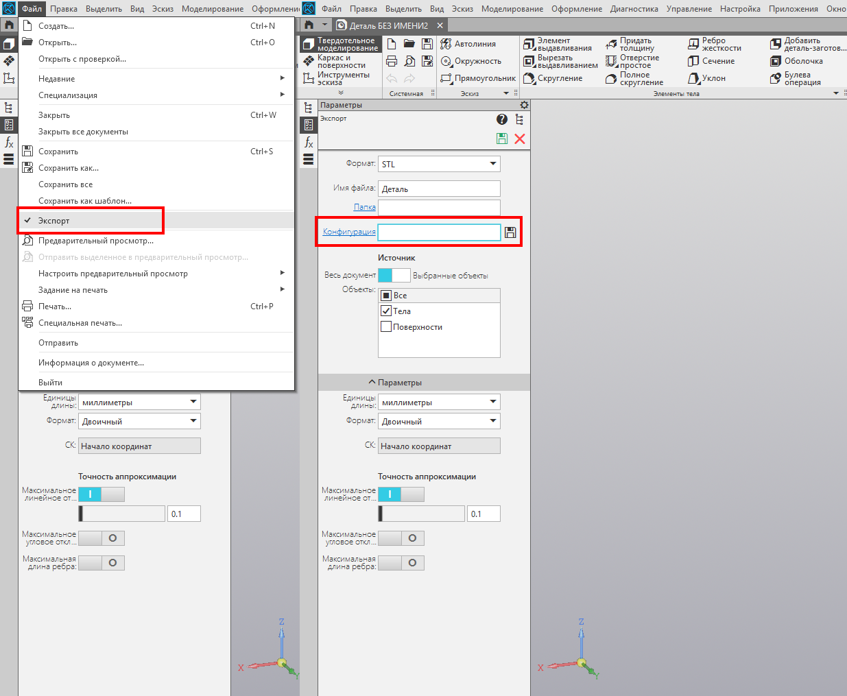

Экспорт моделей
Для сохранения в Stl другими настройками используется команда меню Файл-Экспорт. В команде можно настроить параметры экспорта.
В процессе также можно сохранить конфигурацию параметров, которая будет использоваться в экспорте файлов по умолчанию.
В команде также можно выбрать объекты модели, которые должны быть экспортированы. Объекты указываются в Дереве или в графической области, в том числе рамкой.
Видео:
https://rutube.ru/video/56835f666210be634d9925b798f6e0ff/
Для экспорта может использоваться и команда Файл — Сохранить как..., но при этом не доступны настройки параметров.

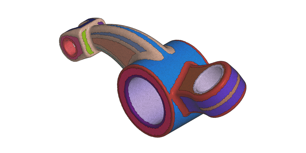

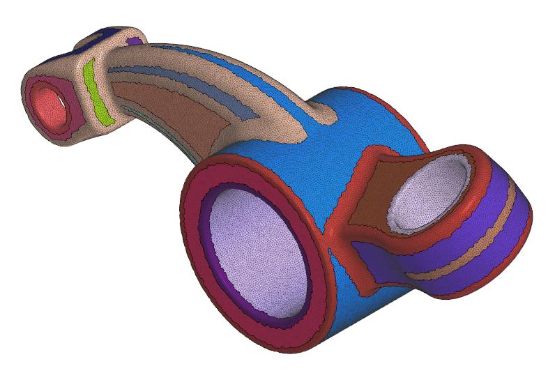

Сегментация полигонального объекта
В КОМПАС-3D v25 (доступна бета-версия) добавлена команда Сегментация полигонального объекта. Команда автоматически разбивает полигональный объект на сегменты, достаточно лишь выставить требуемые параметры разбиения. Сегмент — связная совокупность треугольников, характеризующаяся относительным постоянством кривизны в вершинах или угла между смежными треугольниками.
Команда позволяет выделять в полигональном объекте участки, близкие по форме к аналитическим поверхностям (плоскость, цилиндр, сфера, конус, тор).
