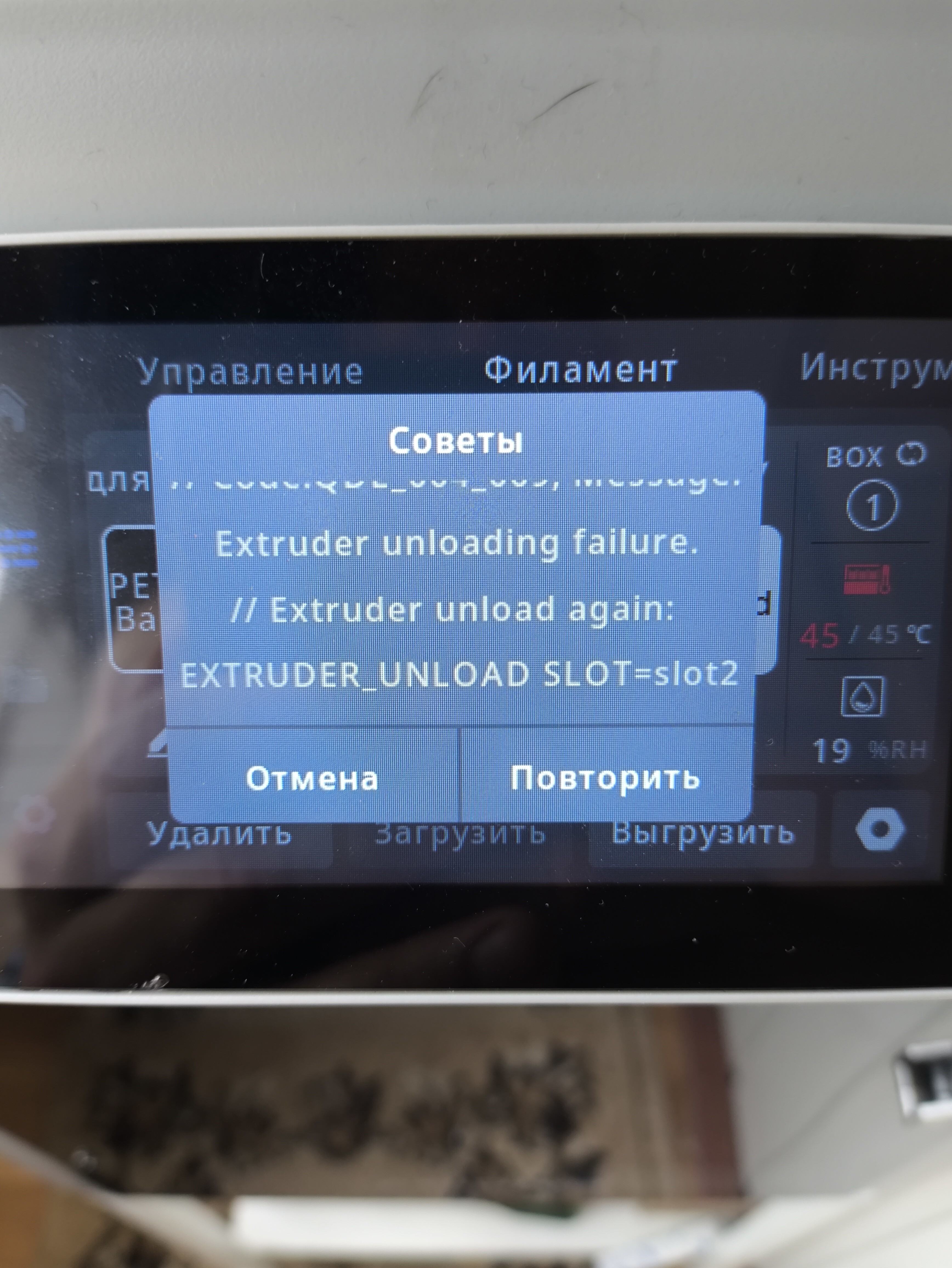

2. Замятие в подающей голове бокса. Второй случай оказался серьёзнее. Пластик застрял в механизме подачи самой головы Qidi Box. Индикатор у загрузочного горла замигал красным, а экран принтера выдал ошибку экструзии.
Вот такой тревожный сигнал(

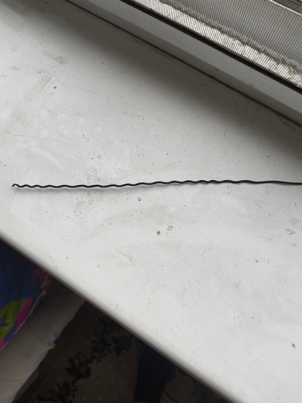

Я попытался вытащить застрявший кусок вручную, и это даже удалось. Фрагмент был сильно деформирован, приобретя волнообразную форму: пластик явно пытался пробиться в забитый канал, но не смог.
Голова пыталась протолкнуть филамент, к ней вопросов нет.

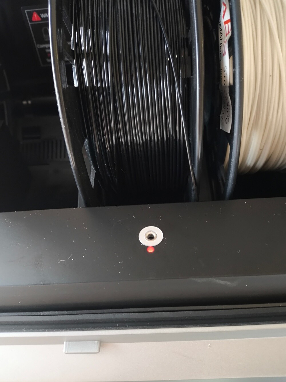

Светодиод у подающего отверстия этой катушки продолжал гореть красным, а новый филамент в канал уже не проходил. Пришло время знакомиться с богатым внутренним миром Qidi Box.

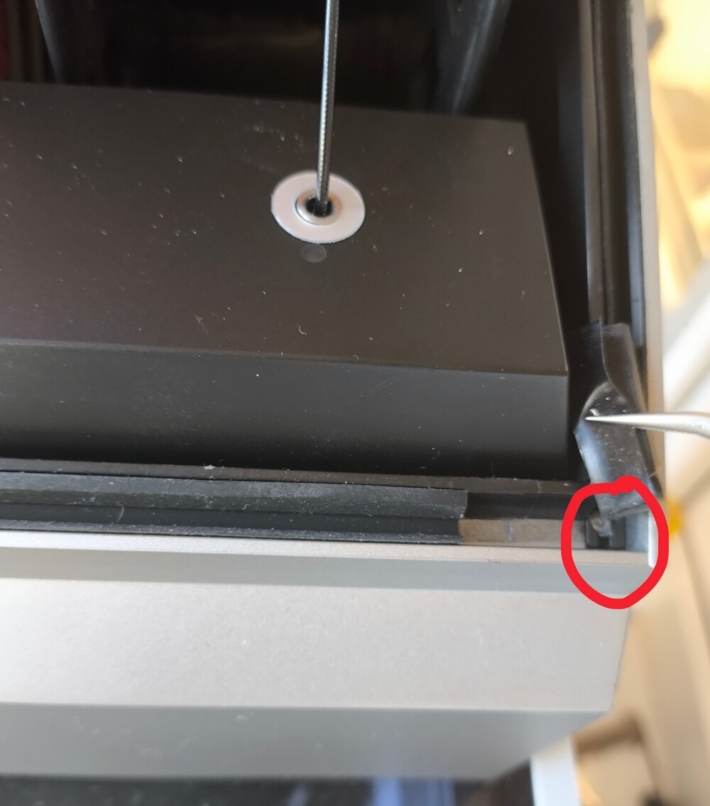

Сначала я попробовал разобрать бокс самостоятельно, но, осмотрев все видимые крепления, понял одно: я ничего не понял. Пришлось гуглить процесс разборки. Нашёл видео-инструкцию. Она была нудной и содержала пару ошибочных шагов, зато там была золотая информация о двух винтиках, спрятанных под резиновой прокладкой между корпусом и крышкой в передней части.
Точно такой же винтик спрятан и слева.
Открутив их, дальше всё пошло гораздо проще. Сразу предупрежу: придётся открутить много винтов. ОЧЕНЬ МНОГО. И почти все они разного размера. Поэтому фотографируйте каждый шаг при откручивании серии креплений и, если есть возможность, раскладывайте винты по группам в порядке разборки.
