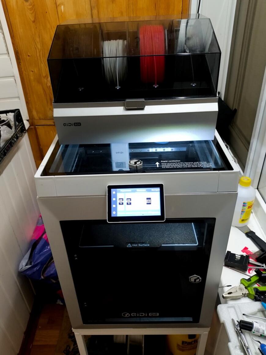

Сборка. Страшно только первые полчаса.

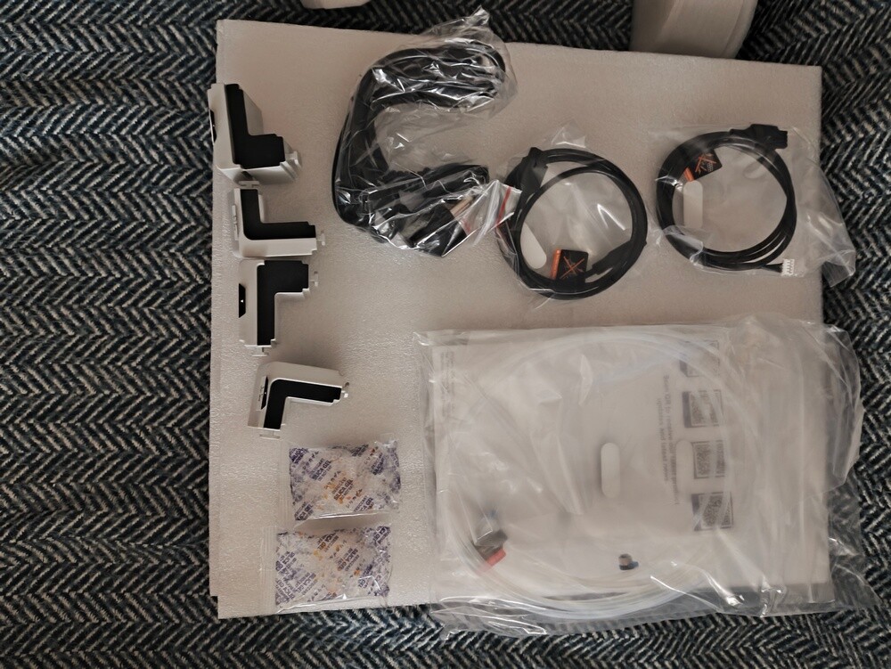

Я недавно приобрел принтер Qidi q2 (обзор принтера вы сможете прочитать по этой ссылке), поэтому, задушив свою жабу я решился и на приобретение системы многоцветной печати. Получив Qidi Box, я поначалу расстроился. Внутри было очень много всяких деталей, и казалось, что разобраться будет сложно. Иллюстрированные инструкции на китайском оптимизма тоже не внушали. Честно — ничего не понял по ним.
Qidi Box. Простой вход в мир цветной 3D-печати.Малая часть деталей
Очень помогло видео с канала блогера «Делай все сам». Он очень подробно и легко рассказал и показал, как всё собирается. Не знаю, можно ли вставлять ссылки на его каналы на этом ресурсе, но, при желании, по названию канала и ролика «Полный обзор на Qidi BOX. Многоцветная 3D печать Qidi Q2» видео легко находится на всех видеохостингах страны — как на замедленных, так и на вполне себе живых.
На самом деле, сложностей при сборке немного.
Достаточно:
• открутить пару винтов,
• снять штатный держатель катушки,
• подключить трубки,
• и главное — не перепутать кабели с гнёздами.
Всё. Система работает.
Qidi Box. Простой вход в мир цветной 3D-печати.Рабочий балкон с главным обитателем
Загрузил катушки с филаментом, восхитился, как щёлкают приводы подачи, и сразу понял: цветная печать — это не только медленнее одноцветной, но и заметно шумнее. Но это дело получаса, потом привыкаешь.

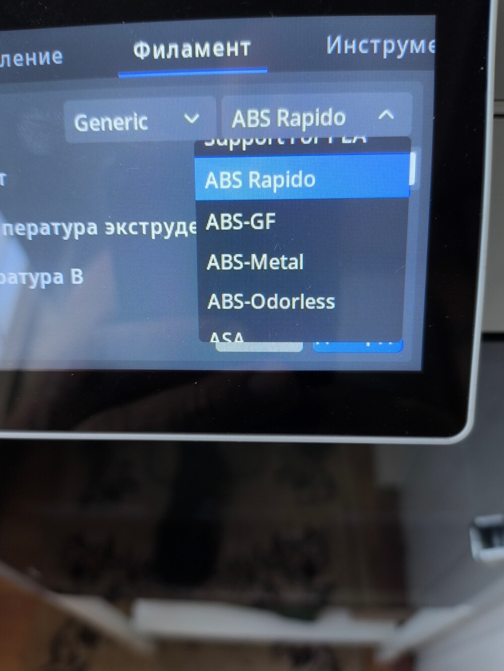

Настройка типов филамента в катушках — довольно простая. Удивило только отсутствие в списке обычного ABS. Есть и металл-ABS, и ABS без запаха, и быстрый ABS. А вот обычный почему-то не завезли в базу. Разбираться было некогда, поэтому сейчас печатаю на ABS rapido. По качеству печати вопросов нет.
Qidi Box. Простой вход в мир цветной 3D-печати.Выбор ABS через меню принтера невелик

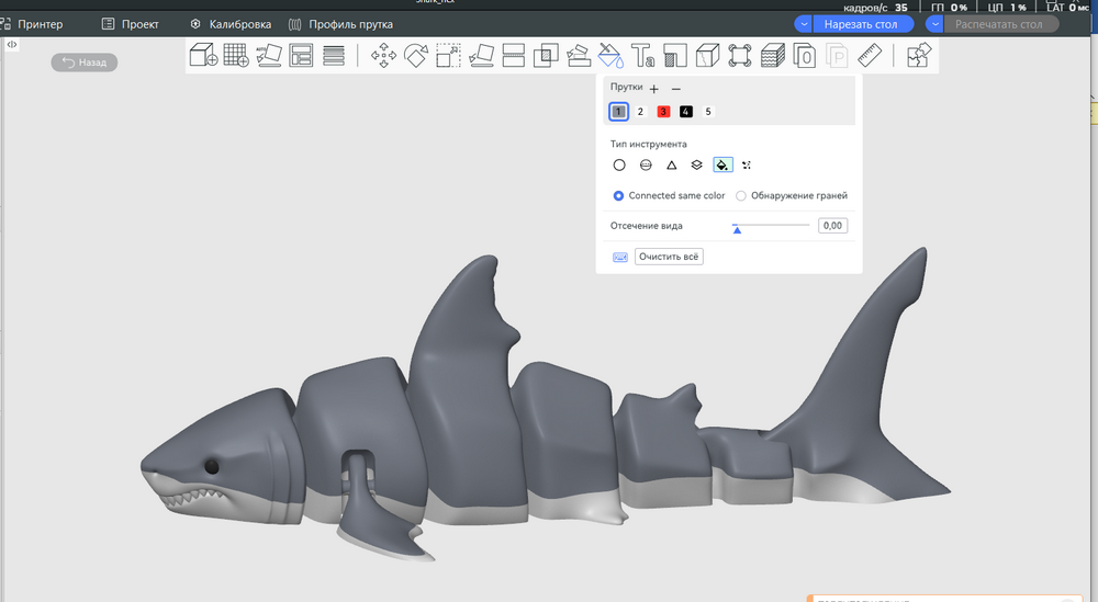

Покраска модели в слайсере. Почти как фотошоп.

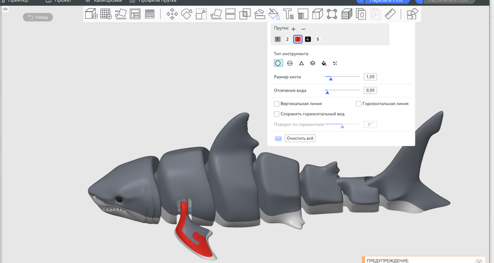

На самом деле, всё просто. Но в сложных цветных моделях требуется аккуратность. Для примера взял модель акулы. Эта модель подготовлена для цветной печати, поэтому все части, которые могут быть покрашены - выполнены как отдельные тела, которые легко залить нужным цветом.
Кистью (она реально похожа на фотошопную) водишь по детали, закрашивая её нужным цветом. Размер кисти меняется, но косяки при такой работе неизбежны. Так что аккуратнее с этим. Один неловкий мазок — и на белой детали появится розовое пятно, которое потом будет печататься два часа. Проверено на себе.
Qidi Box. Простой вход в мир цветной 3D-печати.Закрашивал кистью плавник
Настоящим спасением стала функция «заливка детали». Тоже по аналогии с фотошопом: щёлкаешь по объекту — он заливается выбранным цветом.
Но это работает, только если модель подготовлена именно для цветной печати. В противном случае зальётся цветом вся модель целиком.
Qidi Box. Простой вход в мир цветной 3D-печати.Закрасил акулу буквально в несколько кликов.
Послойная раскраска — казалось бы, оптимальный вариант для картинок в технике HueForge. Там, по идее, вообще нет головной боли: задал цвета по слоям, и поехало. Но на деле я так и не понял алгоритм раскраски по слоям именно в этом режиме. Получается так себе. Может, руки кривые, а может, и правда логика неочевидная.

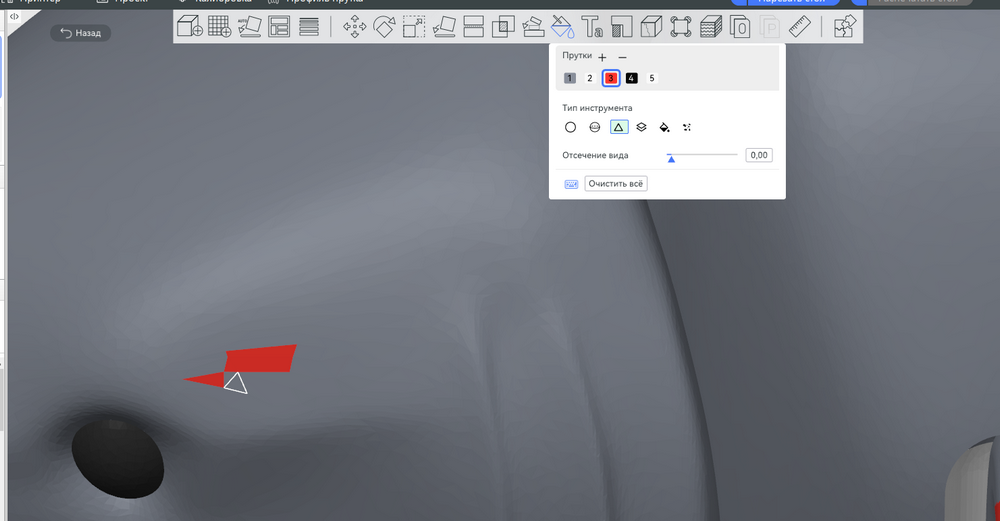

Есть ещё несколько режимов раскраски — «сферическая», «заполнение пробелов» и «треугольник». Я ими не пользовался, не видел подходящих задач, но разобрался, для чего они:
• Сферическая — как обычная кисть, но красит не поверхность, а объём модели, проникая вглубь на диаметр кисти. Удобно, если нужно закрасить внутренний объем.
• Заполнение пробелов — подходит для поиска и закраски мелких участков, которые пропустил при покраске кистью. Добирает то, что не дожал.
• Режим «Треугольник» — для самых тонких работ. Способен закрасить детали по мельчайшим составляющим STL-модели — треугольникам. Я туда даже не лез, для моих задач вообще не нужно.
Qidi Box. Простой вход в мир цветной 3D-печати.Тем не менее скрин такого способа покраски модели сделал.

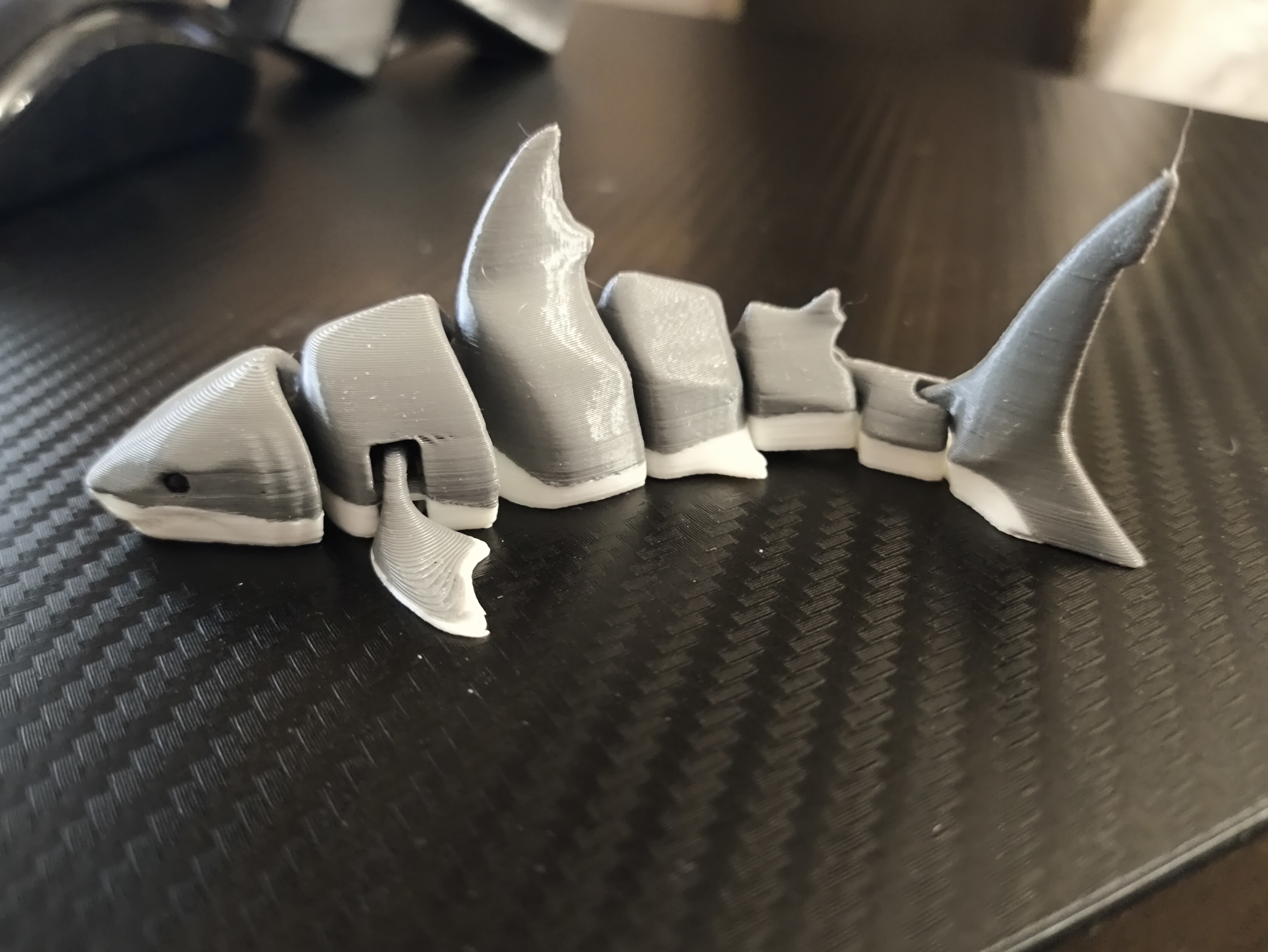

ВОзьмем мою образцовую акулу.По расчётам слайсера, акула должна была печататься 3 часа 15 минут. По факту, с учётом нагрева стола и подготовки Qidi Box (не засекал точно, но время старта печати увеличилось минут на 5–10), вышло 4 часа.
Qidi Box. Простой вход в мир цветной 3D-печати.Та самая акула. На фото она  увеличена раз в 20, по сравнением с оригиналом. Оригинал же выглядит гладким и монолитным.
Но фигурка получилась классной. Акула, прям, красивая. Я её уменьшил до 60% от оригинала, потому что иначе ждать результата пришлось бы больше 8 часов. А это, знаете, перебор даже для меня. Терпение не резиновое.

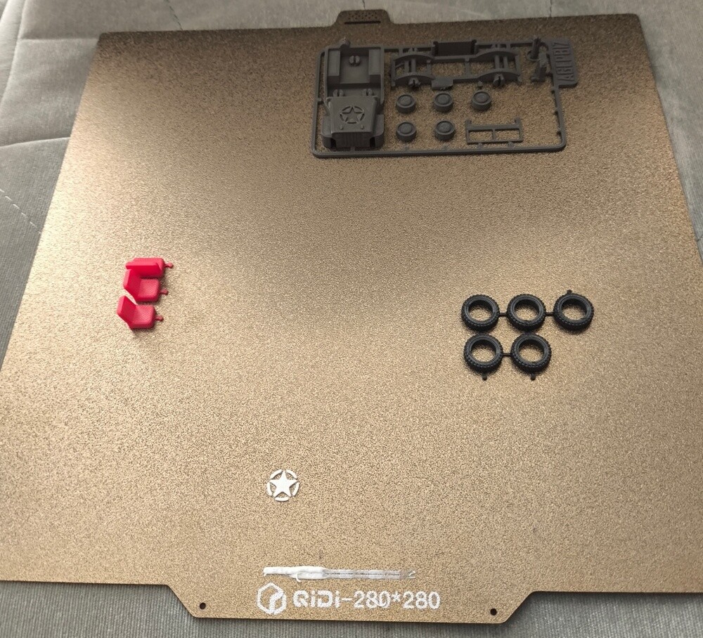

Разделённые сборные модели. Лайфхак для нетерпеливых.
А вот это, кстати, прикольная штука.
Разделённые сборные модели — когда на одном столе можно по очереди печатать детали разных цветов. Время печати сопоставимо с обычной моноцветной. По итогу за одну печать получаешь набор деталей разных цветов, которые склеиваются или собираются.
Мне не очень повезло с выбором тестовой модели. Джип не собрался. Думаю, там проблемы с самой моделью кузова — он просто не садился на шасси. Задумка была хорошая, а реализация подвела.
Qidi Box. Простой вход в мир цветной 3D-печати.Вот так выглядит пластина с напечатанным джипом.
