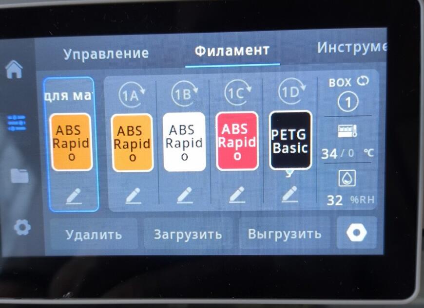

Сушилка: функция, которую оценят даже скептики
Функцию сушки материалов оценят даже рациональные люди. Вы знаете таких — они говорят: «Лучше нарежу модель по частям, распечатаю разными цветами, склею, загрунтую и покрашу. И получится намного лучше, чем эти ваши многоцветные системы».
Но сушилка на четыре катушки при температуре 65 градусов — это сложно переоценить.
Правда, есть важный нюанс: если в боксе стоит хотя бы одна катушка из «стандартных» пластиков (а я пробовал PLA, PETG, ABS, TPU и даже леску от триммера), температура внутри не поднимется выше 45 градусов. 65°C я, мне кажется, увидел только когда проверял значения для угле- и стеклонаполненных филаментов.
Возможно, нормальные пластики при более высокой температуре можно сушить в Qidi Box в режиме сушилки — такой есть в меню принтера. Но для этого, как подсказывает меню, нужно извлечь все филаменты из трубок, чтобы во время сушки катушки свободно вращались в боксе.
Система, кстати, отображает и влажность в Qidi Box. По её мнению, если влажность меньше 40%, то печатать можно. У меня показывает цифру около этой, так что я дополнительно режим сушилки пока не запускал. Зачем чинить то, что не сломано?
Qidi Box: простой вход в мир цветной 3D-печати.  Часть 2 — Сушилка, автопереключение, легкоотделяемые поддержки.Влажность 32% - печать нормальная!

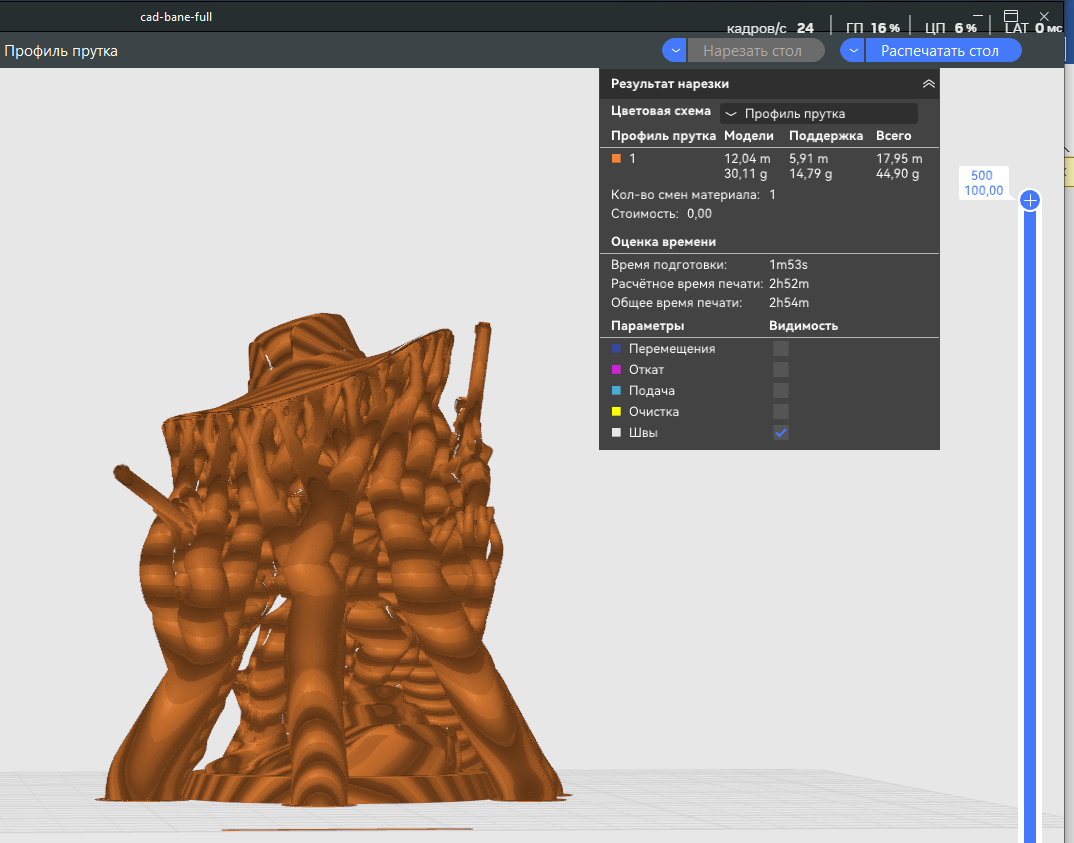

Расход пластика пугает. Давайте на примере. Берём модель высотой 10 см:
- Вес самой модели — 30 граммов
- Вес поддержек — 15 граммов
Итого при обычной печати одним филаментом: 45 граммов
Qidi Box: простой вход в мир цветной 3D-печати.  Часть 2 — Сушилка, автопереключение, легкоотделяемые поддержки.3 часа печати, 45 граммов пластика.

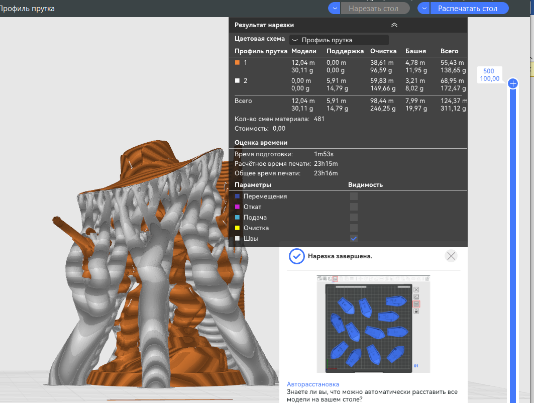

Теперь следим за руками. Если добавляем поддержки другого цвета (поддержки тоже из ABS). Страшно представить, какими будут цифры если на поддержки добавить другой материал:
- Вес очистки и продувки — 250 граммов
- Вес очистной башни — 20 граммов
Итого: 311 граммов
Расход увеличивается в 7 раз. Семь, Карл!

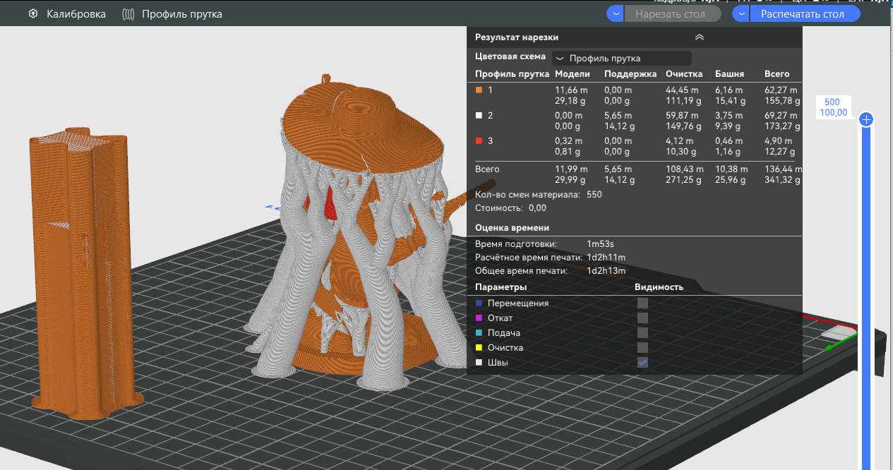

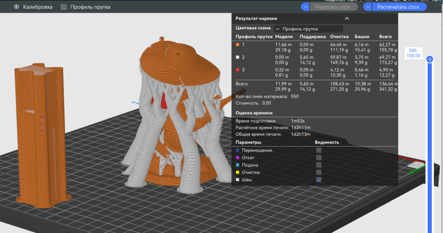

А если добавить ещё и небольшую деталь другого цвета (я просто покрасил маленький рюкзачок на спине в красный):
- Вес очистки и продувки — 271 граммов
- Вес очистной башни — 26 граммов
Итого: 341 граммов
Qidi Box: простой вход в мир цветной 3D-печати.  Часть 2 — Сушилка, автопереключение, легкоотделяемые поддержки.время печати 26 часов, 341 граммов пластика.
При всём уважении к мнению комментатора выше — я не могу считать, что мультиматериальная печать в Qidi Box — рабочая фича. Это технически возможно, но с точки зрения экономики — безумие.
