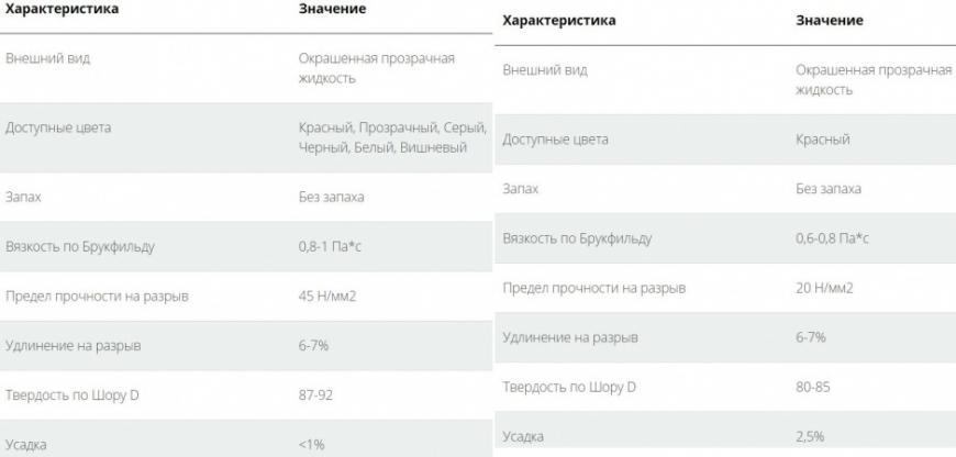

1) Модельный фотополимер - Предназначен для печати моделей, обладающих повышенными требованиями к физикомеханическим свойствам. Прочный, безусадочный и не имеет запаха. Полностью отвержденный полимер очень твердый и при этом нехрупкий. Это позволяет изготавливать функциональные детали, подверженные механической нагрузке. Отвержденные модели устойчивы к деформациям и высоким температурам (до 90°С), что позволяет использовать модели для создания силиконовых форм методом холодной и горячей вулканизации.
2) Базовый фотополимер - Для повседневного использования в 3D принтерах для печати моделей. Обладает высокой твердостью и низкой усадкой, а так же не имеет запаха.
Сравнительная таблица:

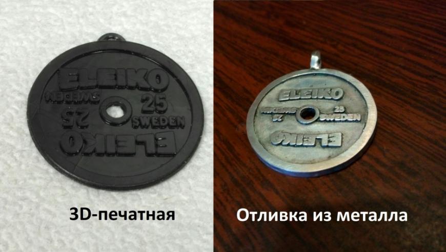

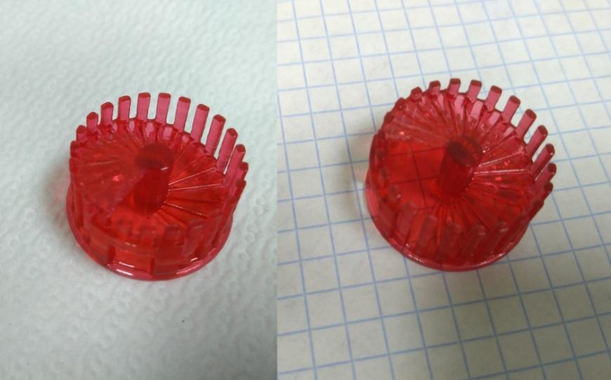

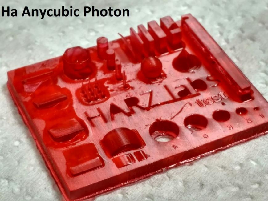

Итак, летом я приобрел 300мл (пробник, так сказать) Funtodo и попробовал им печатать. Прилипает к платформе отлично, на слой от 7 секунд, хорошая четкость - не запечатывает мелкие отверстия, легко отмывается, очень жидкийтекучий, легко царапается. Усадку я заметил только на изделии 20см3 - деталь оторвало от стола. Есть один ощутимый минус - черный пигмент со временем оседает что в бутыли, что в ванне, и из-за этого нужно постоянно перемешивать. Отлично смешался кстати с Harz Labs - оба черные. После печати изделие за 2 месяца зеленеет!)С фотополимером от Harz Lаbs ситуация немного интереснее. Сначала я получил на пробу фотополимер версии 1.11.5 и 1.11.6, они красного цвета. Печать удалась не с первого раза, но подобрать время засветки получилось и все заработало. По ощущениям - похож на 3DLab, но усадка поменьше. Также радует вязкостьтекучесть - легко отмывается после печати.Затем мне дали попробовать версию 15.3.3 (вообще у них наверное уже около 100 составов вышло, сам путаюсь). Это бесцветный фотополимер, в комплекте был черный уф-колер под покраску. Вообще, производитель рекомендует добавлять от 0.3% до 1% красителя. Сначала я попробовал печатать прозрачным, неокрашенным. 7, 10 и 13 секунд на слой:Попробовал другие тестовые модельки на 10,5 сек и 12 сек на слой:Затем на глазок подкрасил (пару капель из шприца), перемешал. Краситель кстати, в отличие от фантуду, не оседает и вообще никак себя не выдает.Какие у меня сложились впечатления от этих фотополимеров? Попробую описать в виде таблицы.Добавляйтесь в друзья вконтакте, следующий пост будет про Anycubic Photon!Еще больше интересных статей
