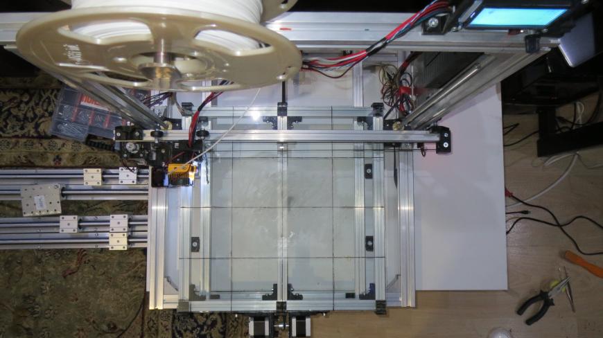

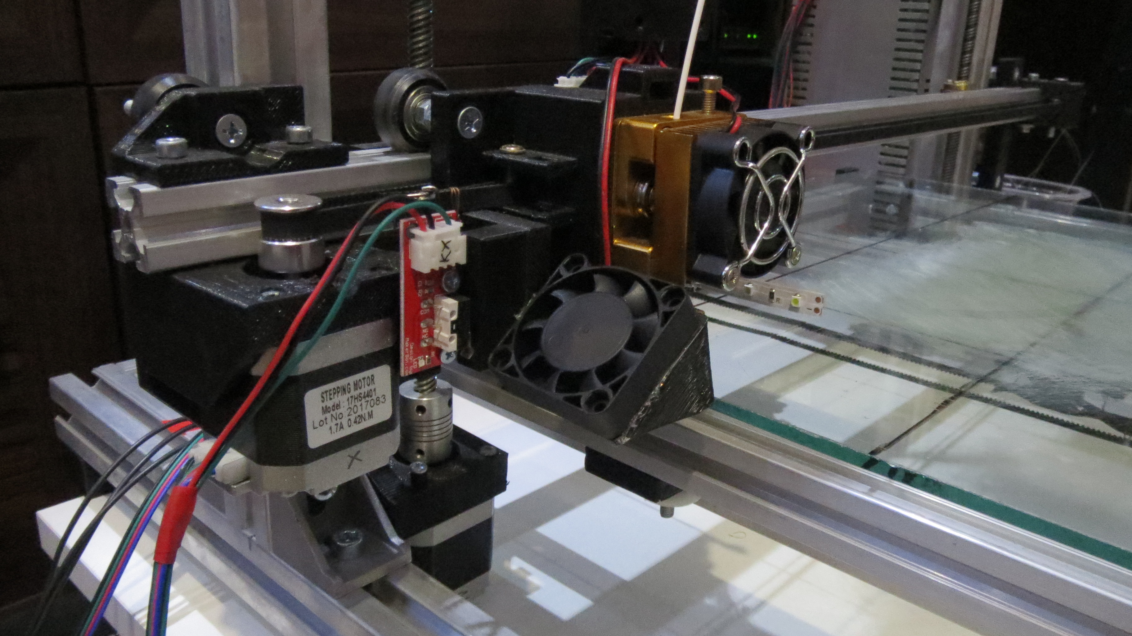

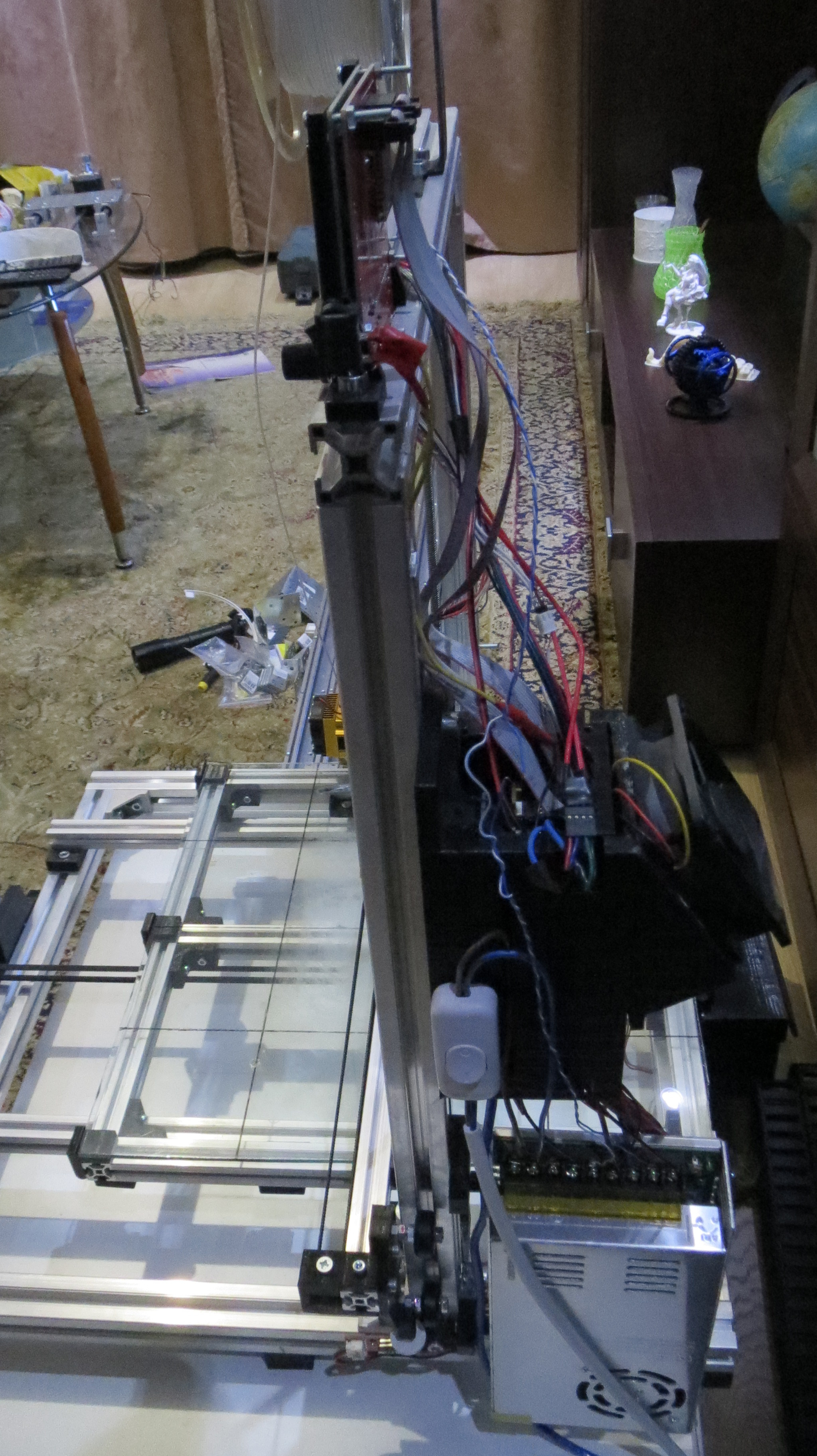

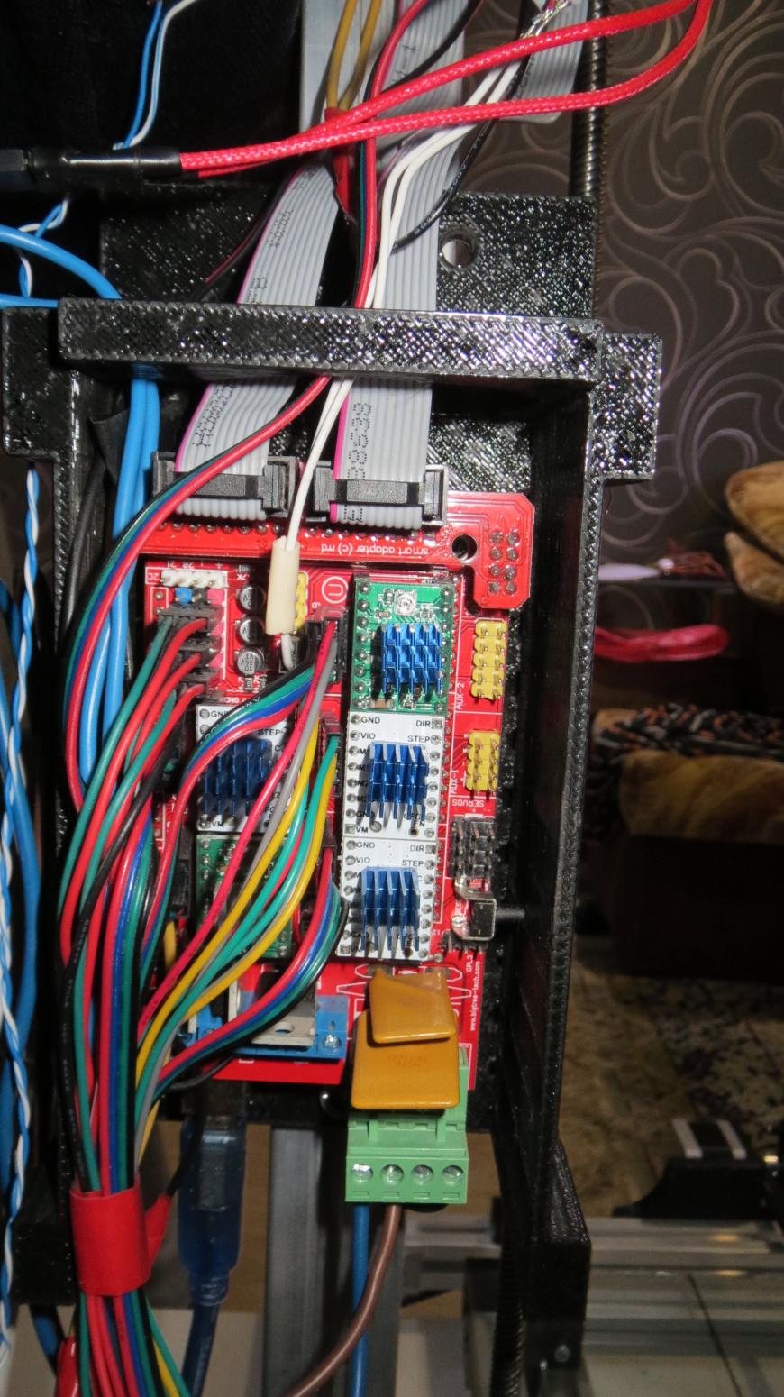

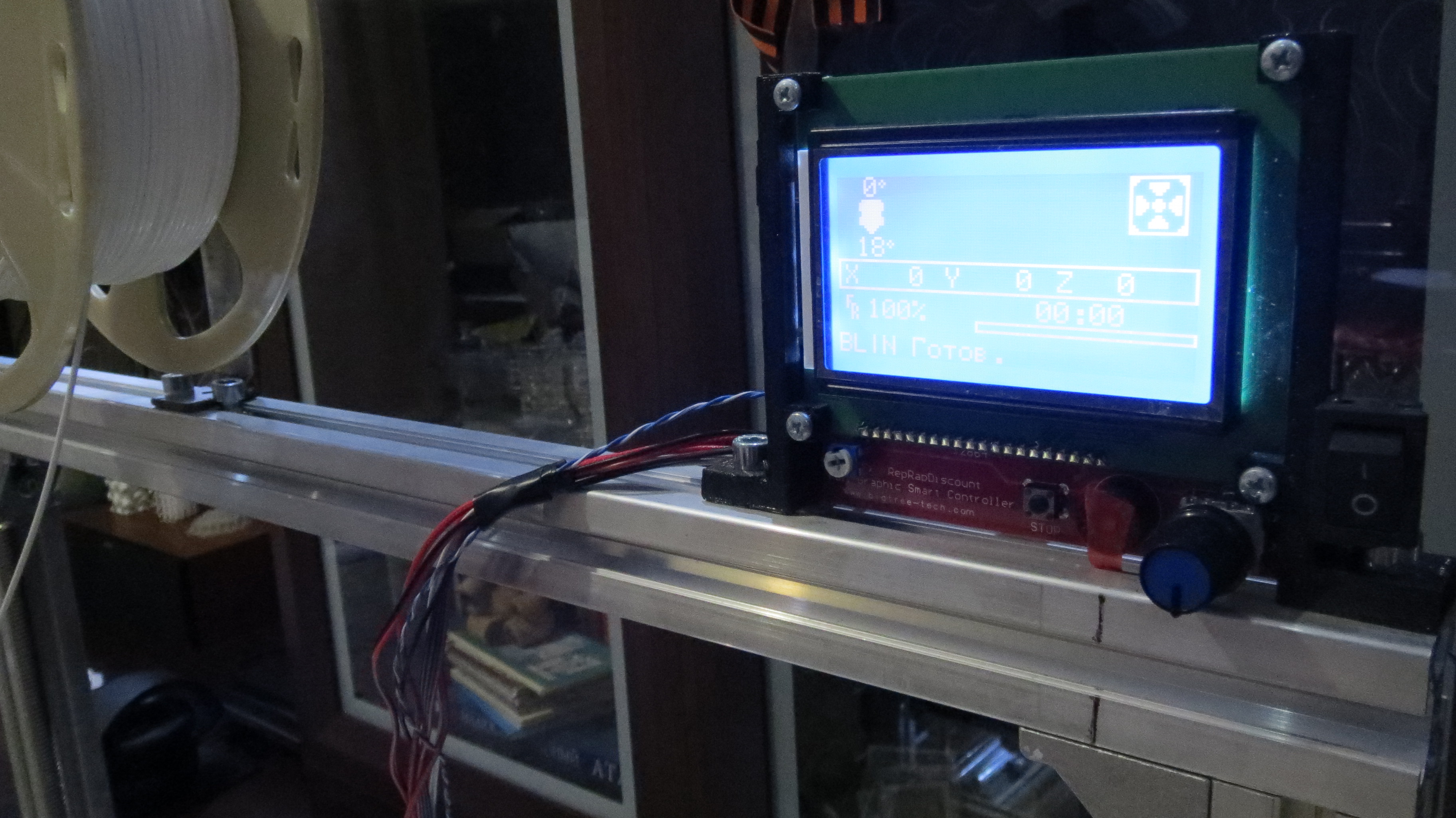

Электроника из китая на плате Mega 2560, выбрав кинематику заказал конструкционный профиль Российский родной), там же и порезали по размерам, мелочь прикупил в ближайшем магазине, части соединений, корпуса, креплений (черные на фото) распечатал на стареньком принтаре, стекло для столика взял в гараже. Мне как новичку в этом деле потребовалось ооочень много времени для изучения всего необходимого для воплощения своей идеи, здесь нужны знания в кинематике, электронике, программирования, инженерная мысль и др. хорошо что опыт в этом уже есть.

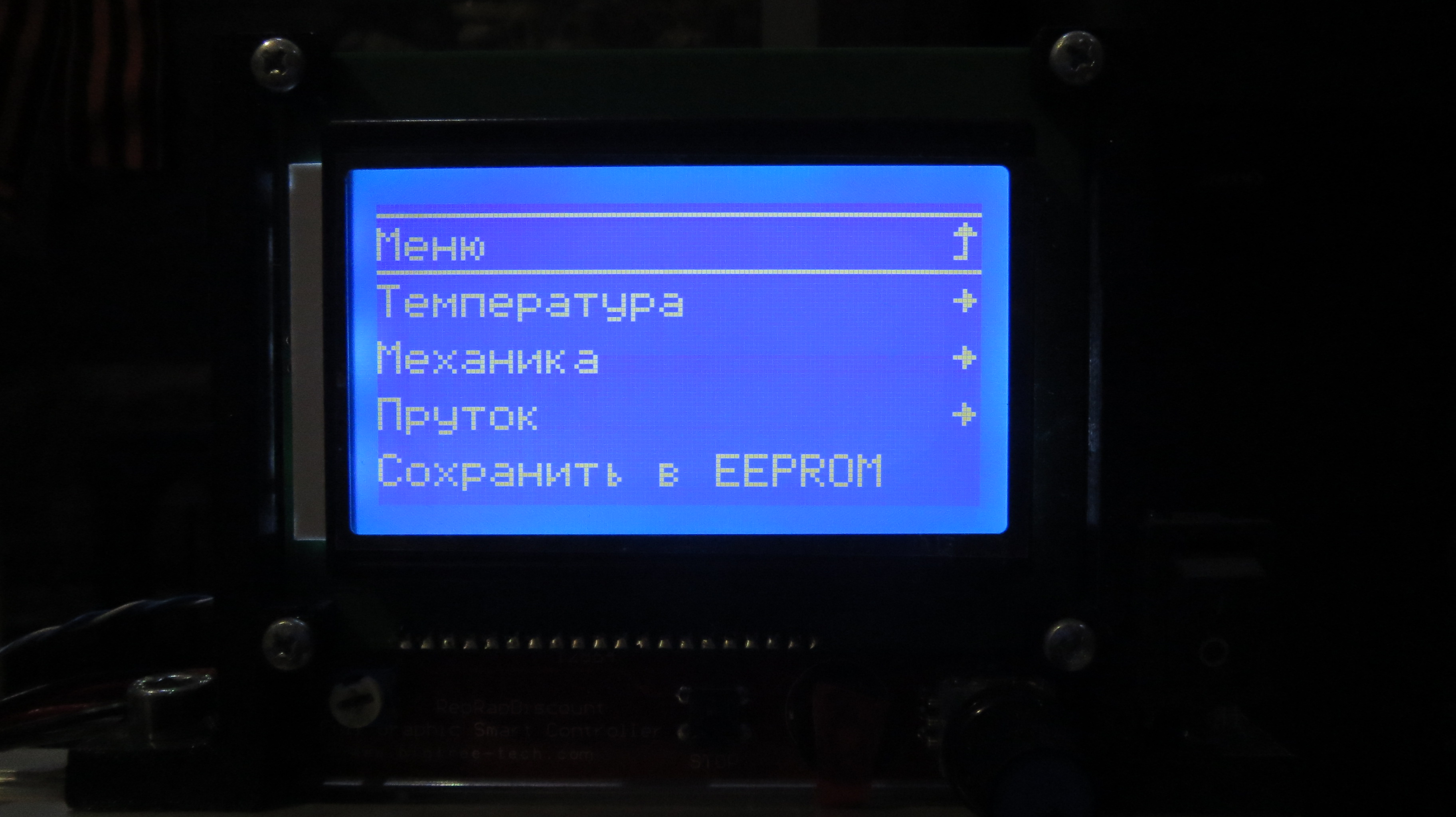

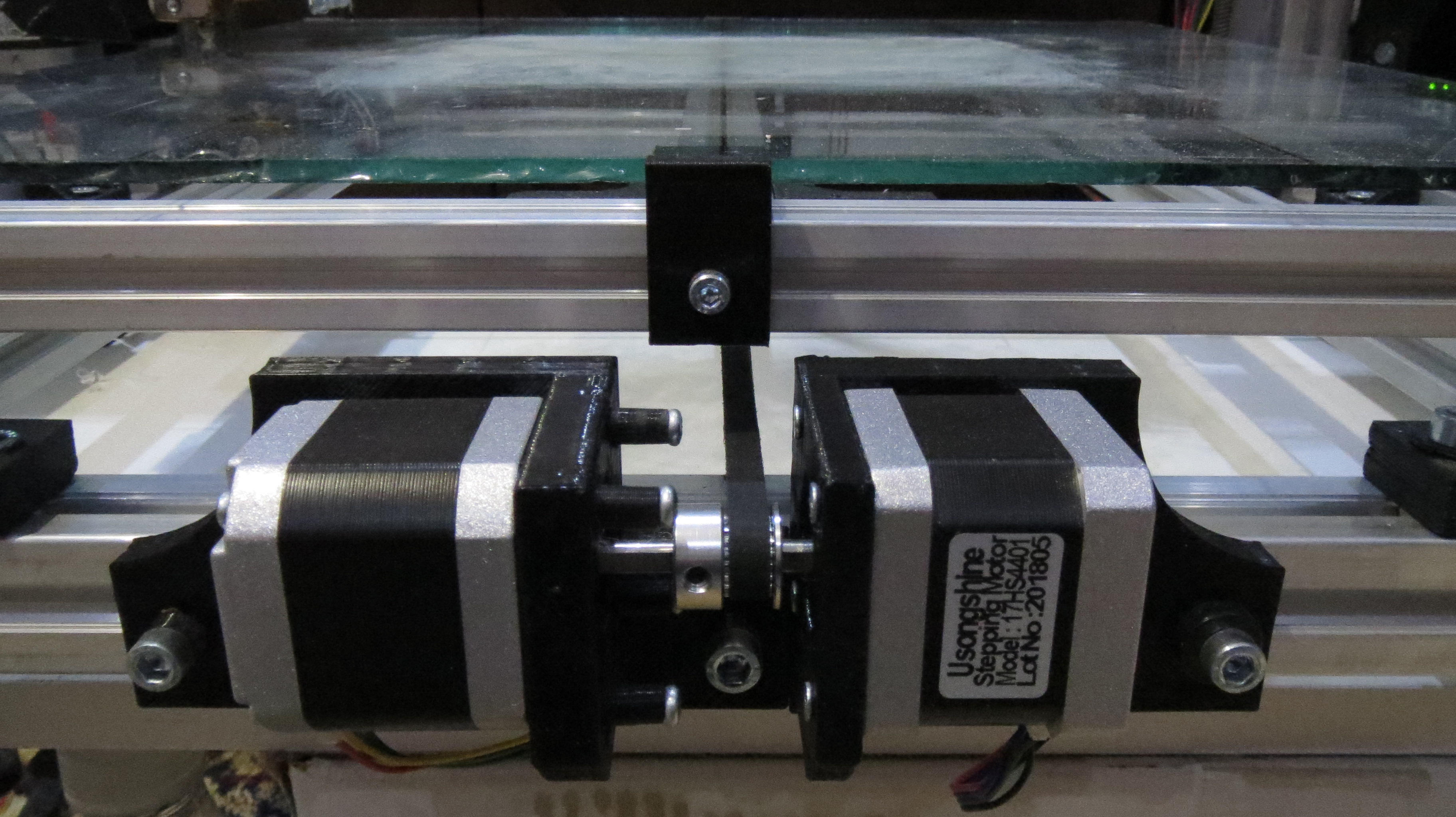

И вот собрал себе я 3Д принтер, бесшумные драйвера, русское меню, подсветка области печати, touch сенсор ставить не стал, в принципе все видно на фото, столик получился тяжелым для шг 1.8 Ам поэтому поставил два, т.к. были пропуска шагов на больших скоростях, использовал не применимый второй экструдер - это конечно минус можно было применить для печати с PVA пластиком.
Старался описать коротко и понятно, есть вопросы, предложения? пишите)
