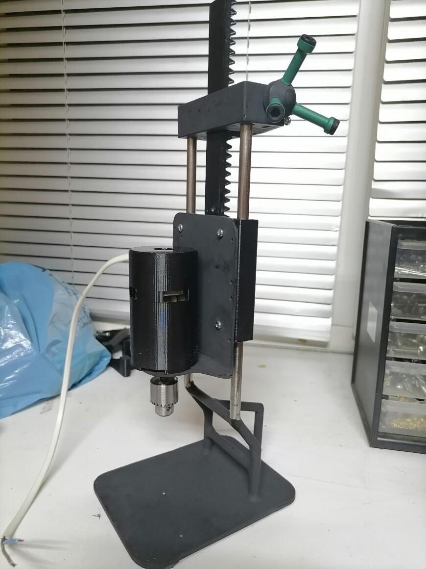

Сверлильный станок из того что нашлось в гараже.
Приветствую всех. Очередной станочек для домашнего хобби готов.
История этого станка была начата ещё более 5 лет назад, но в то время в виду отсутствия деталей для сборки которые я себе представлял в голове пришлось забросить станок на не определённое время. Сейчас же всё чаще стала быть необходимой сверловка по строгой вертикали, фрезеровка выемок и отверстий, чего добиться порой шуруповёртом сложно. Станина у станка с направляющими из нержавейки, направляющие втулки интегрированы в переходной кронштейн, способ более чем рабочий, на таком же принципе у меня завтулен 3д принтер и работает годами, ну или иначе инвертируя, втулки из петГ переваривают более 30катушек пластика, в сравнении с заводскими линейными шариковыми подшипниками где пробег кардинально разы меньше а потом грозит замена комплектом подшипника с направляющими. Ну кто юзал дрыгостолы анет и подобные, тот знает)
Двигатель был отжат у шуруповёрта, если не ошибаюсь. Переходная цанга и патрончик были приобретены на алишке, не знаю продаются ли там сейчас такие... И да, самое главное что теперь с помощью 3д печати я смог сделать реечную передачу, которую не мог найти тогда когда то давно.
Поюзав данный агрегат пришёл к выводу что конструкция не вполне удачная, нужно было делать привод через понижающий шкив, ибо в вязких материалах сверло на малых оборотах останавливается, возможно есть регуляторы с поддержкой тока, пока не выяснял. Осталось додумать что то по регулятору оборотов и сделать стопор, фиксатор высоты кронштейна двигателя. В целом старо\новому помощнику дома рад.

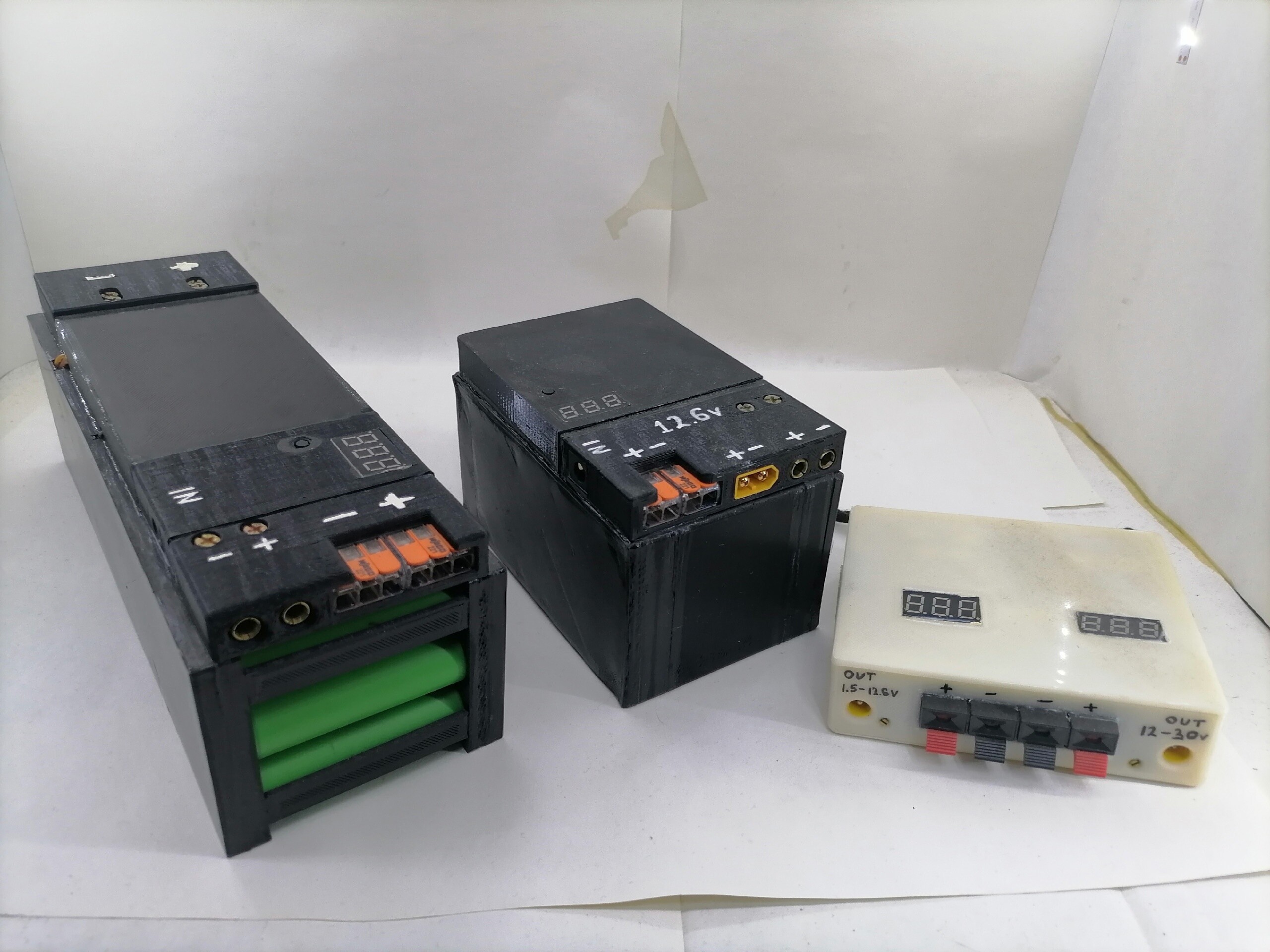

Питание и регулировку оборотов пока задействовал через литиевые аккумуляторы, позже соберу специальный универсальный регулятор для всех этих станков.
