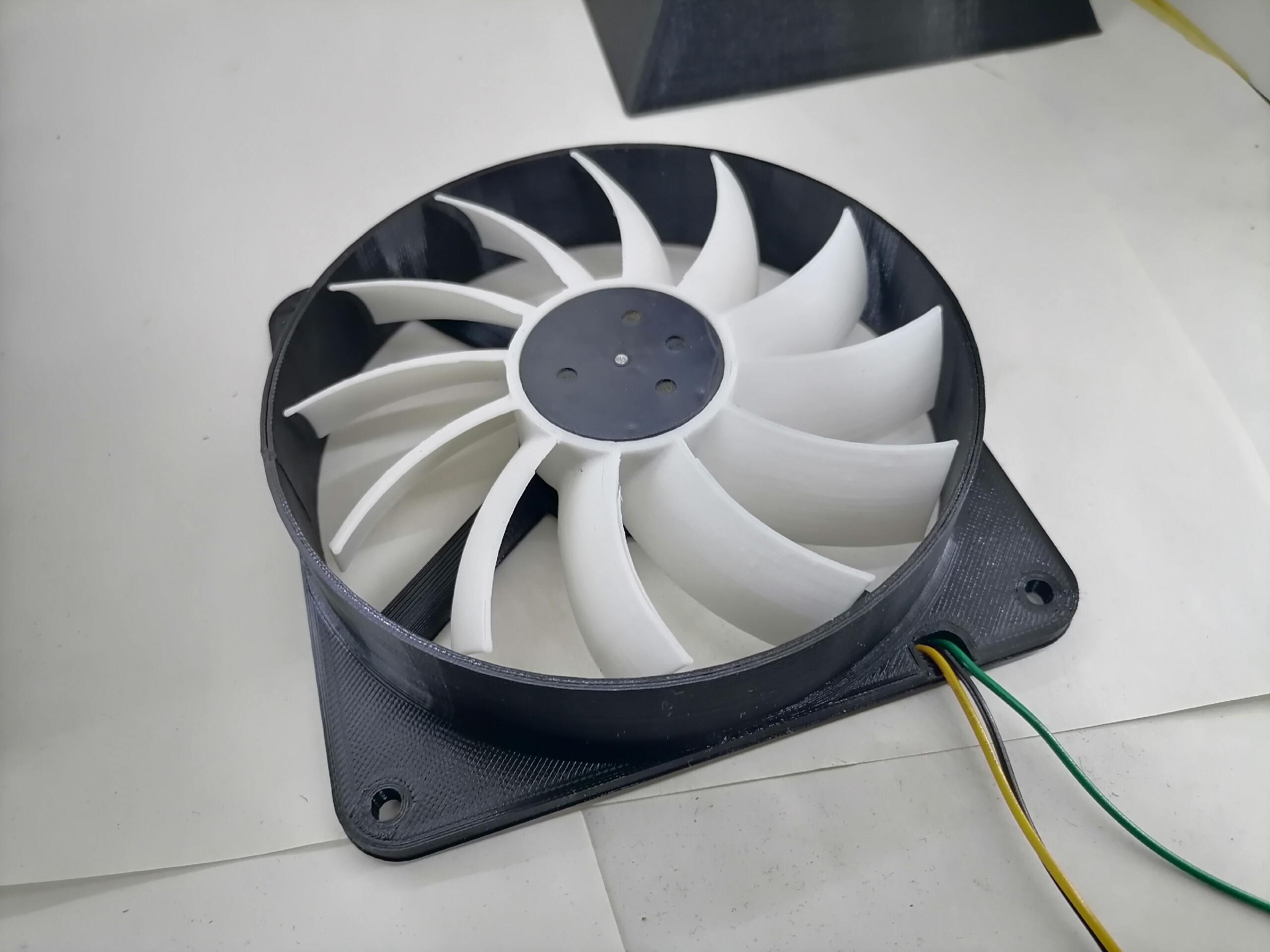

Крыльчатка на мотор для процессорной вертушки ПК.
Подошла пора менять кулер на башне процессора пк, по причине износа, Старый кулер был втулочным, хватило его примерно на 3-4года. На рынках за шариковые вертушки хотят солидных предновогодних) денег). Говоря иначе шарикоподшипниковые вентиляторы идут по самому верхнему ценовому классу. За что и зачем платить, когда есть 3д печать, интерес, и немного уже не ходовых запчастей в виде (предположительно)70го кулера проца, от которого нужен только добротный мотор на шариках.
Следующий этап моделирование крыльчатки.
На данном форуме подкинули футуристичных) идей, текстовый корректор предлагает название "фаталистичных"), в прочем от части это так и есть), все максимально понравившиеся варианты расположения крыльчаток опробовал, и остановился на самом простом, плюсом мощность имеющегося двигателя подсказывала в нагрузке что испытывает дискомфорт) тянув на себе моё экспериментальное воображение в виде всяко разно чрезмерной массы экструзии пластика.
Были и ещё варианты с более широкими лопатками к внешнему радиусу, под острыми углами атаки и т.д. Но от них пришлось отказаться, т.к. в подобном случае пришлось бы использовать поддержки, обработку, разбаланс и прочее.
Для повторения, в 3д моделях рабочая модель крыльчатки, тест 4, диаметр используемого корпуса мотора 34мм.
