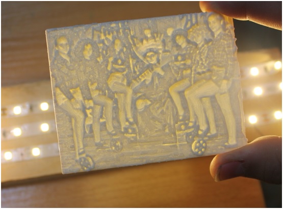

Проанализировав полученные изображения я сделал вывод о том , что модели полученные в программе онлайн конвертере Image to Litophane получились наиболее качественные. Более четкое изображение, на групповых фотографиях хорошо видно лица, мелкие детали. Также качество было лучше на моделях, полученных на принтере Anicubic Foton.
Я выбрал 11 фотографий , сделал их модели в онлайн редакторе и распечатал на принтере Anicubic Foton.

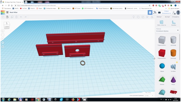

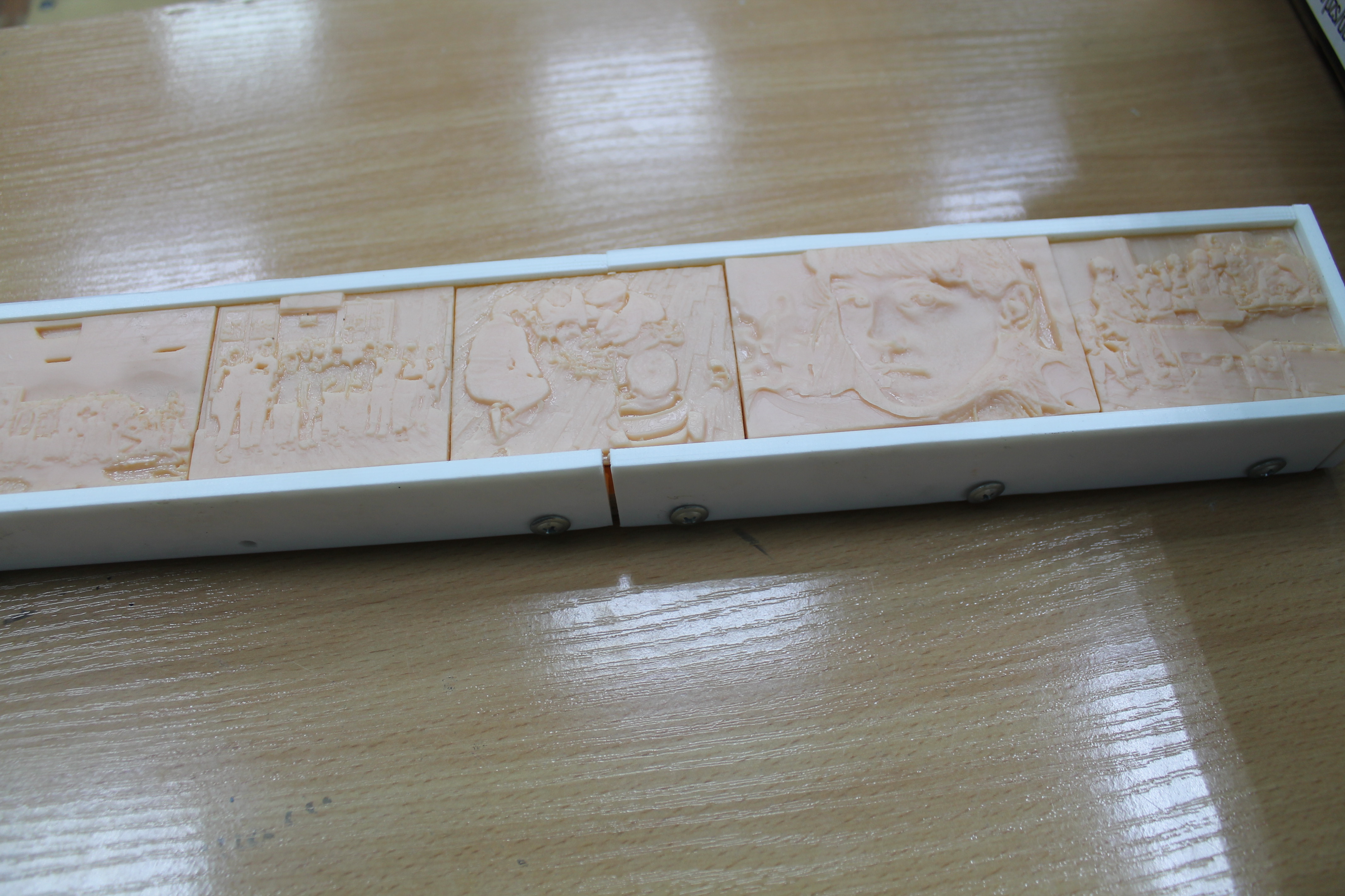

Для создания модели светильника я использовал светодиодную ленту светящуюся белым цветом. Подставки для литофанов я смоделировал в программе tinkercad и напечатал на принтере Flsun, пластик PLA и Prusa i3, пластик ABS.
Подставки прикрутил шурупами к фанере, светодиодную ленту приклеил на дно светильника, вставил готовые литофаны.
