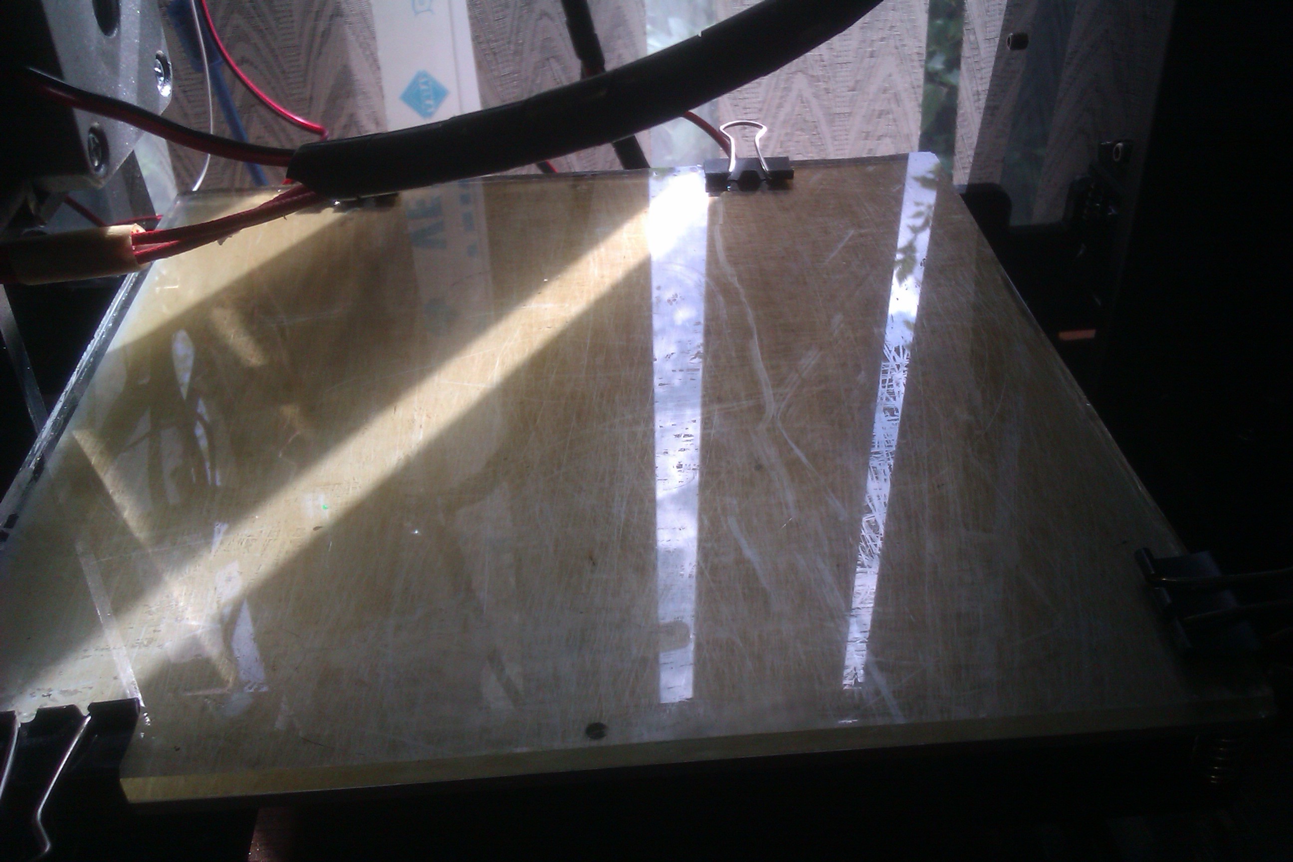

Вышел в ограду, выбрал стекло, подходящее по размеру, и нарезал 2 штуки 220х220, толщина 4мм. Зачем 2? Одно под PLA и подобные, второе под ABS, так без ПВА прилипает к столу не очень.
Единственное замечание что не обработаны края, поэтому снимать детали нужно очень осторожно.
Первый ПВА попробовал канцелярский в маленьких бутылочках. Очень понравился тем, что потом его можно не снимая стекла отодрать. Он превращается в пленку и отлично снимается, но кончился. Нашел заначку ПВА строитель. От стекла только отскребать металлическим шпателем, предварительно намочив. PLA на этот клей лучше не печатать, липнет намертво, отодрать невозможно, он прекрасно печатается на голом стекле.

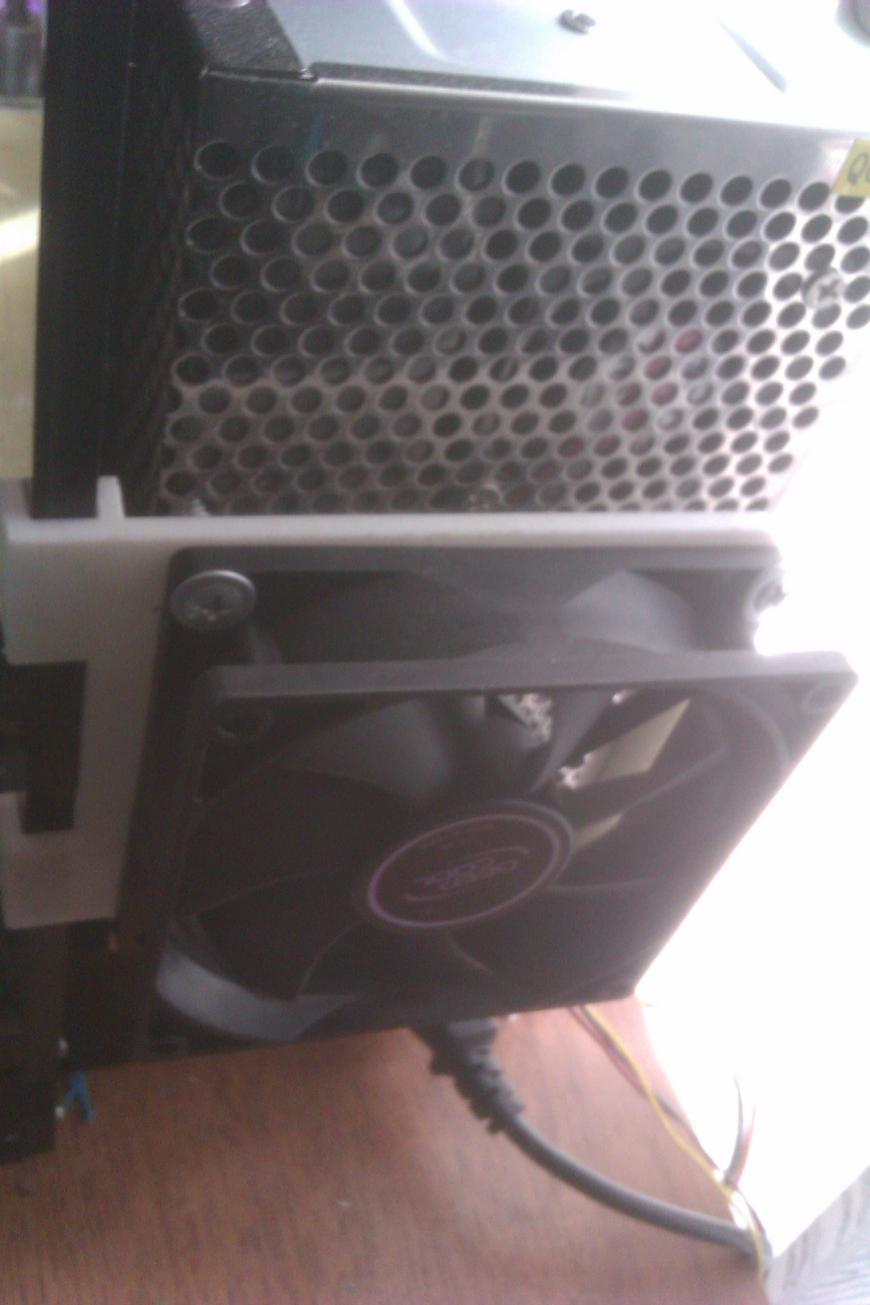

На улице неожиданно в августе наступило лето, стало жарко, а плата без радиаторов совсем. Опять идем в ограду, находим БП от компа и 2 вентилятора, на 60 и на 80. Печатаем крепление и колхозим кулерры, принтеру дышится легче. В принципе на БП принтера можно было и не ставить, но если есть, то почему бы и нет.
