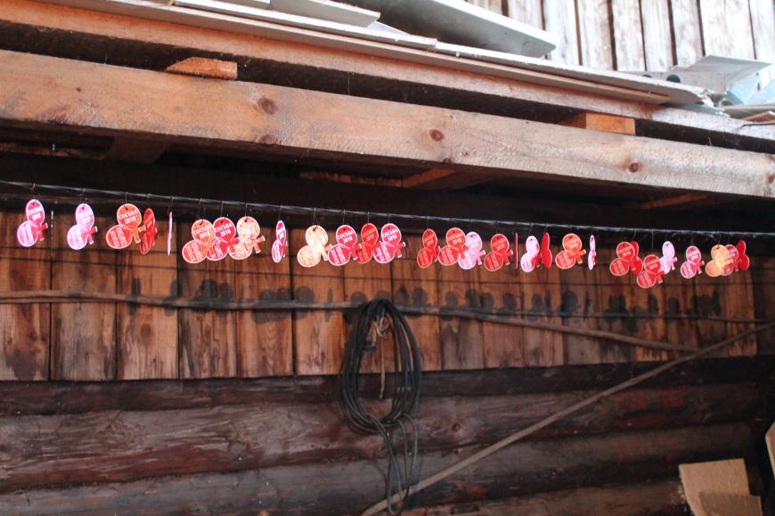

Первым делом моделируем брелок. Берем рисунок ракеток, конвертация в svg, импорт в тинкер, сверлим, добавляем надпись, делаем каемочку, группируем и получаем:
Награды на соревнования по настольному теннису.
Печатаем ABS красным, буквы белым. После немного пшикаем лаком.
Сушим:

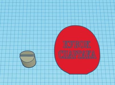

Затем занимаемся кубком. Рисунок ракетки уже есть. Делаем надписи. Ракетка будет состоять из 3 слоев: черный, красный и посреди желтый (сказали стандартная раскраска ракетки). В верхней части рукоятки делаем щелку под саму ракетку:
Печатаем ABS черный, красный, белый. Подставка уже стандартная применяю на всех кубках. Печатаем PLA белый.

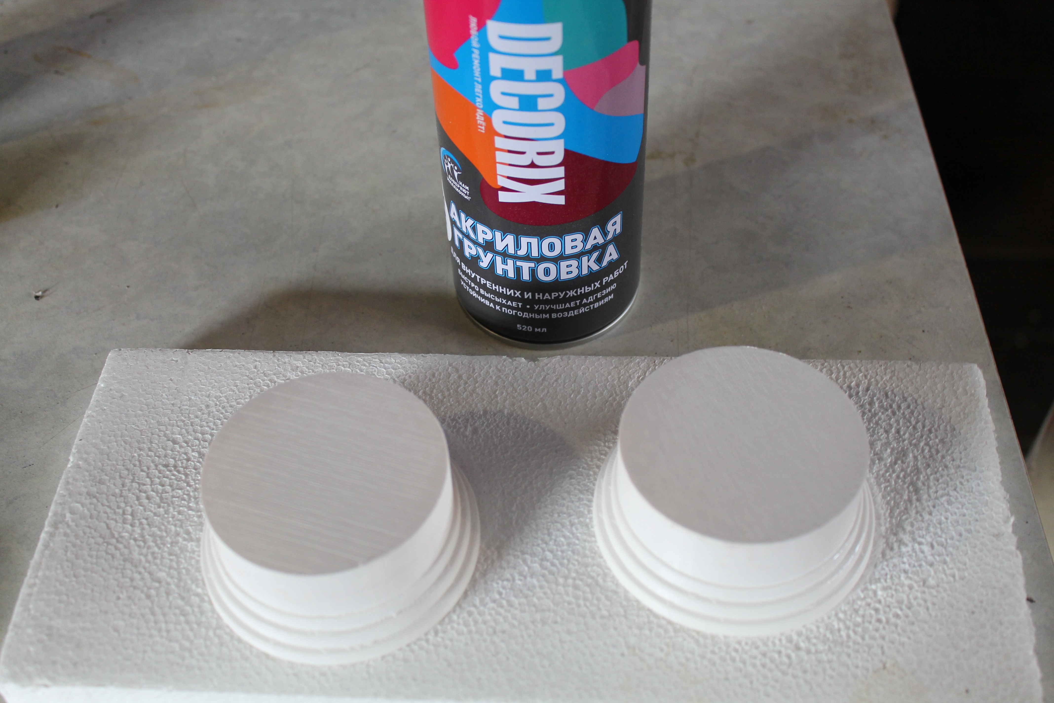

1 шаг грунтуем:
Грунт ложим в 2 слоя.

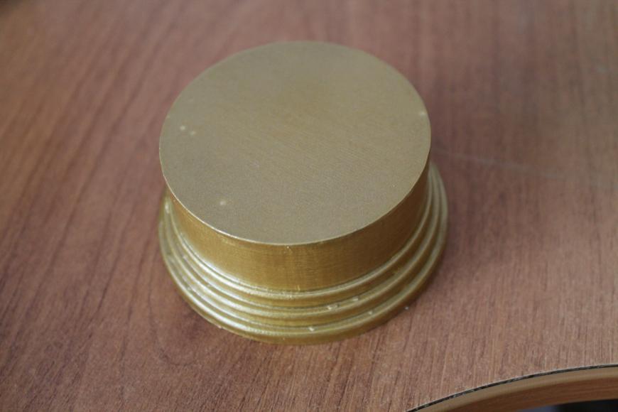

2 шаг. Красим первый слой краской 'золотая глянцевая':

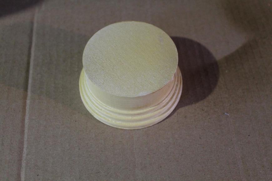

2 слой:
И финальный третий:

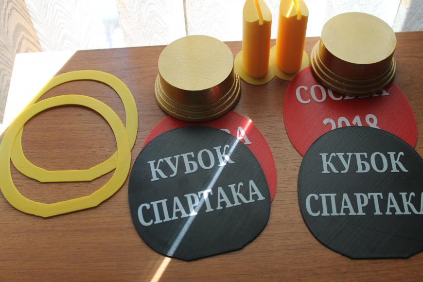

Получаем опять конструктор:
На желтой середине экономим, так как все равно видно только бок. Опять клеим, собираем и получаем:
