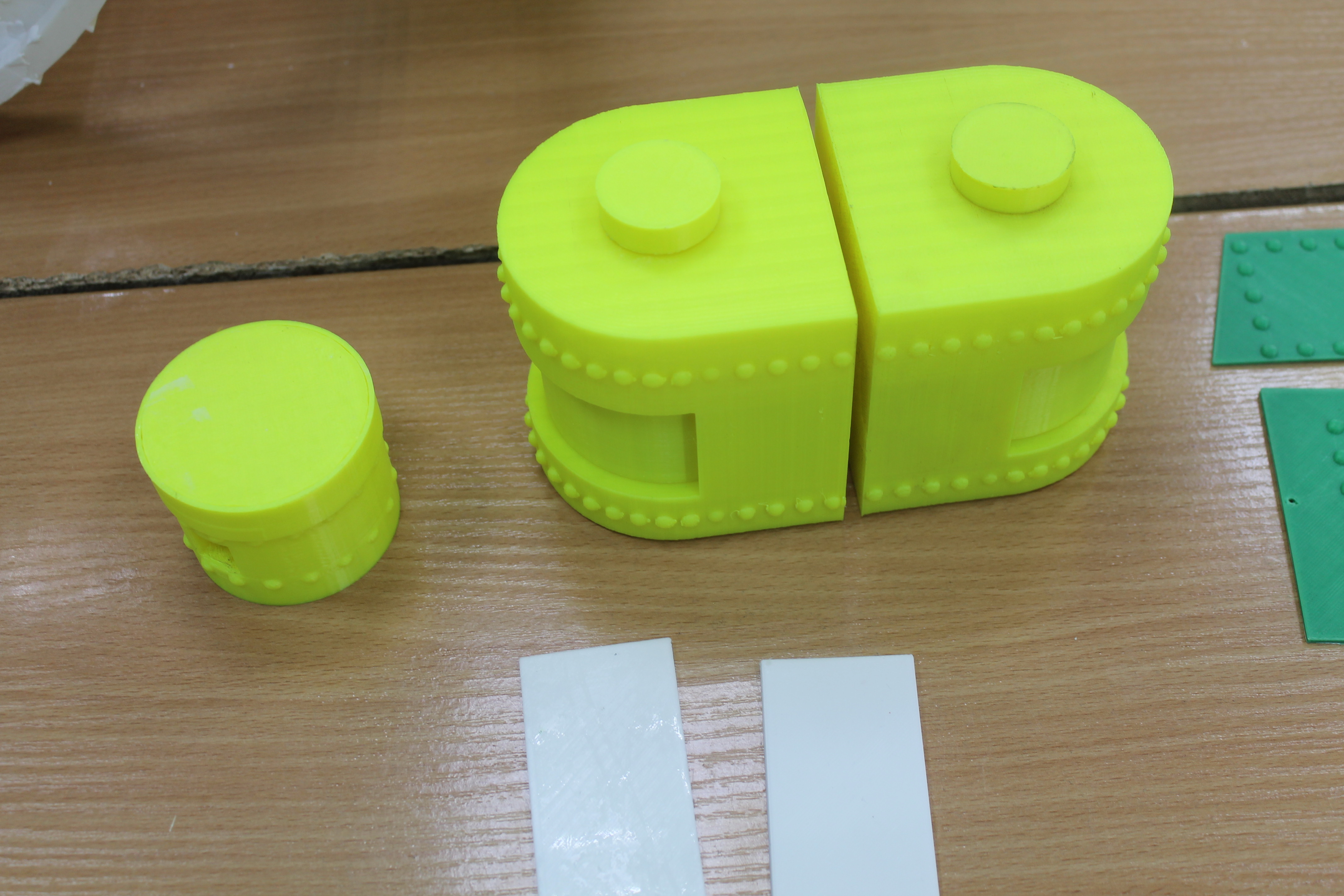

Третья задача. Печать полученных частей на 3д принтерах. Печать производилась пластиком PLA на принтере Flsun, пластиком ABS принтер Prusa i3, надпись и силуэт нетопыря на принтере Anicubic Foton фотополимерными смолами.
Четвертая задача. Отделение поддержек, склеивание деталей, подготовка к покраске, ошкуривание, подгонка деталей, покраска.

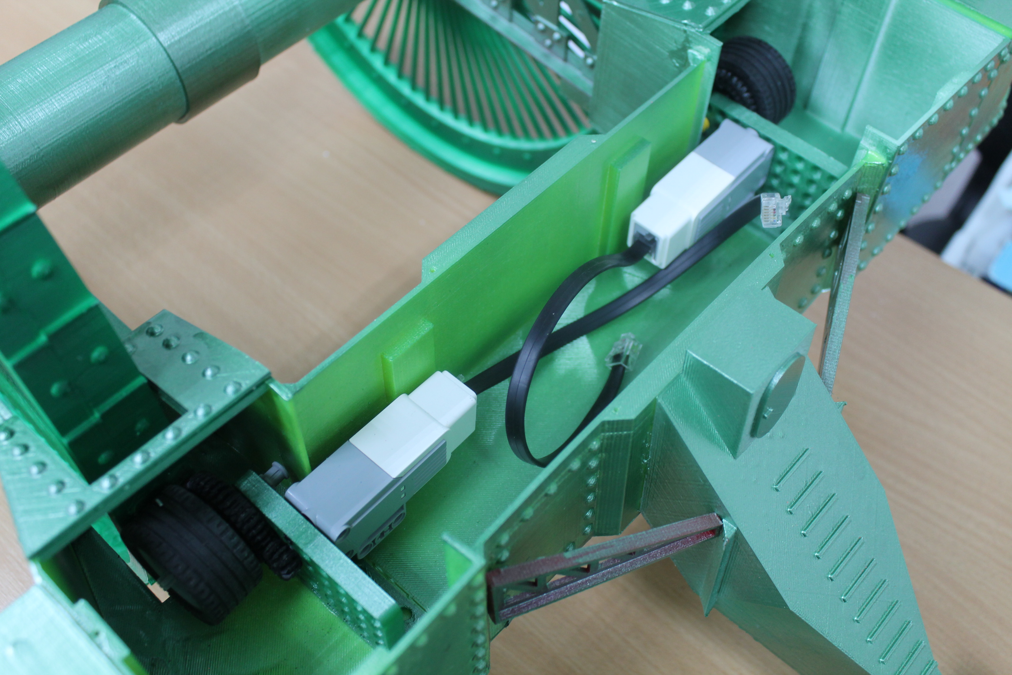

Пятая задача. (снимаем крышку и показываем). Из-за ограничения размеров мы сменили место передачи вращения от резиновых колес на колесо танка с внутреннего обода на внешний, но сам принцип остался прежний. Вращение от мотора передается на резиновые колеса, а затем на колеса танка.
И снова Лего и танкостроение.
И вот чего получилось:
Едет как и оригинал еле еле, управляем с планшета программой Remote EV3.
