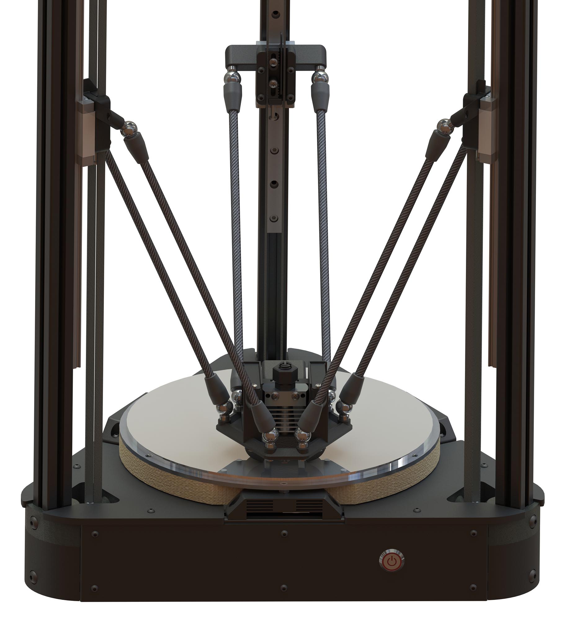

Здравствуйте, уважаемые. Потихоньку продолжаю. Выслушав рекомендации, сделав смету, и пораскинув мозгами, начинаю приходить к окончательному видению проекта.
Уголки решено использовать алюминиевые, из тех, что подороже - бюджет позволяет, а с жесткостью корпуса я рисковать не хочу. Бонусом - хорошее охлаждение дрыгателей.
Со столом склоняюсь к 24В - решающих для себя преимуществ(кроме скорости нагрева) в грелке на 220В я не нашел, а для ПЕТГ(которым преимущественно я планирую печатать) и 24В пойдет. Блок питания на 400Вт у меня помещается в подвал, а разница в цене с БП на 150-200Вт в районе 300рэ, что для меня не принципиально. На худой конец, под алюминиевый МК3 всегда можно силиконовую грелку прилепить.
С Хивиновскими рельсами решил не заморачиваться - поищу приличные китайские.

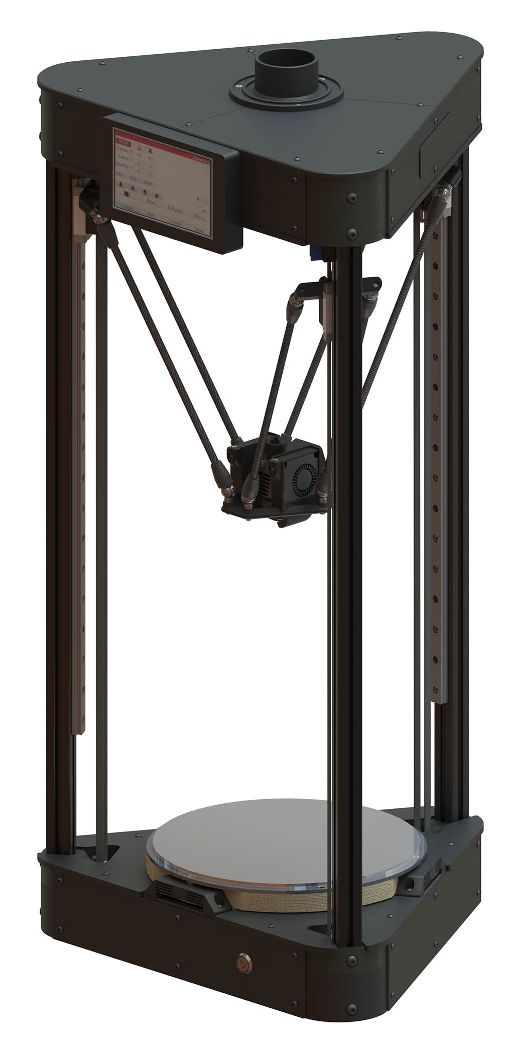

По мозгам. Подробнее изучив тему , склоняюсь к Duet WiFi с дисплеем. По сути, это единственное предложение на рынке, полностью отвечающее моим запросам. Как ни крути, Октопринт - это костыль. Дополнительная плата, лишние интерфейсы… Дисплей к нему приличный прикрутить - интерфейсов удобных я так и не нашел, а с телефона не нравиться мне - шнур питания висит, тормоза какие-то, обрывы соединения, включай-выключай его отдельно… Да, у Duet ценник не гуманный, но в китайском клонированном исполнении вполне способен побороться с моей жабой. Бонусом - свободное размещение платы на чердаке.
Эффектор. Эффектор получается относительно крупным - расстояние между тягами 60мм, Effector offset 30мм. Радиатор - CR8(вполне меня радует), быстросъемный блок сопло-нагреватель-термобарьер. Переработал систему охлаждения детали - в том варианте, что я использовал для СПринтера, она оказалась слишком громоздкой. Теперь турбинки установлены стационарно, а диффузоры будут сменные - под e3d и Вулкано. Предусмотрел место для установки двух 3010 на охлаждение радиатора(хоть и планирую поставить один 3015 Sunon).
По освещению зоны печати вопрос - кто каким пользуется? Думаю сверху по граням ленту пустить, и под диффузором что-нибудь приспособить с возможностью отключения.

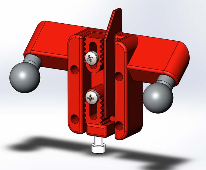

Каретки. Предусмотрел регулировку натяжения ремня(кстати, кто-нибудь пользовал каретки с такой системой натяжения? Как впечатления?). Как вариант, есть и проект натяжителя снизу, но зона печати уменьшается - эффектор цепляет. Ну и флажок под оптический концевик.
Меня все терзают мысли скрафтить шарики самому - на работе есть несколько лишних подшипников с подходящими шариками(6306), вот только не придумаю пока, как эротично соединить их с винтами. Точнее, как соединить я придумал(цианокрилат + сода держат намертво), а вот точно их позиционировать пока не получается. Пробовал на токарном станке центровочным сверлом и зенковкой шляпку винта обработать, и в полученное углубление шар вставить . Но биения ~0.15 получается, что на мой взгляд многовато. Походу крепеж кривой. Если у кого был подобный опыт - просьба поделиться.

Охлаждение чердака планируется вентилятором 6015. В варианте использования Duet места хватает для установки его на боковую грань. Крепление правда несколько замысловатое получается. Чердак планируется закрытый со всех сторон, с отверстиями для забора воздуха, и вывода его в районе платы(совмещенный с доступом к плате) и шаговиков.

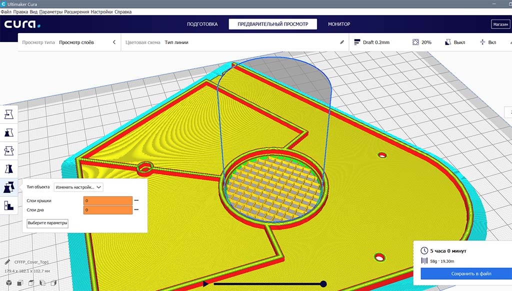

Прикинул элементы корпуса. Корпус Panel Due пока приблизительно - как я понял их несколько вариантов исполнения. Основной цвет планируется черный - по заветам дядюшки Форда. Черный анодированный профиль, алюминиевые уголки для каркаса, и печатные нижние уголки и элементы корпуса. По результатам печати, приму решение - красить печатные детали или нет. Скорее всего покрашу. Печатать крышки и ненагруженные внутренние элементы планирую из самозатухающего АБС от Синтехлаб(прикупил по случаю), а эффектор и каретки из композита какого-нибудь(CF-5 например). Крепеж у китайцев закуплю черненький. Вентиляционные отверстия планируется сделать с помощью Куры - заполнением без дна и крышки в нужном месте.
