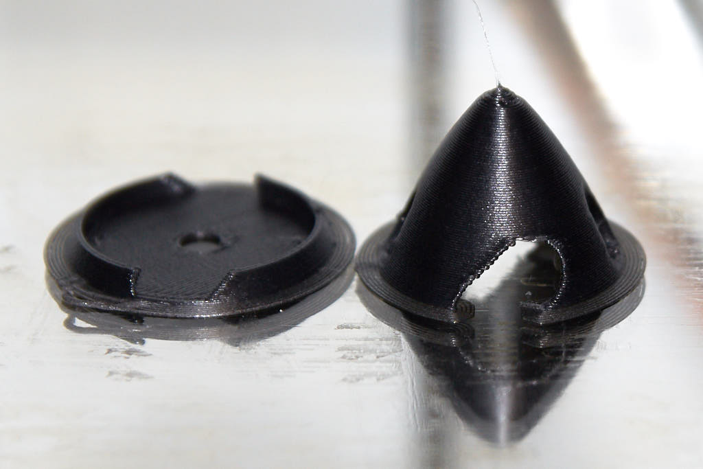

Ну что ж, получается что этот материал не подходит для печати тонкостенных конструкций сложной формы, наподобие крыла самолета, но хорошо подходит для более плотных деталей и деталей с симметричной формой, близкой к цилиндрической. Вот например таких:
Aerotex - практикум по подбору параметров печатиЭто "спиннер" - обтекатель для винта. Или вот таких:

Aerotex - практикум по подбору параметров печатиТут видна еще одна особенность материала - при холостых передвижениях головки, не смотря на настроенный ретракт, происходит подтекание остатков материала из сопла. Это происходит из-за вспенивания филамента в сопле. Получающийся облой не доставляет проблем - он удаляется легко, но правдя на поверхности остается немного следов, так что если нужно печатать деталь с красивым внешним видом, то нужно отключить ретракты и пользоваться комбингом. Но это уже другая история и мне, например, в симплифае не понравился результат - вместо небольшого количества облоя наружная поверхность сильно портится.
